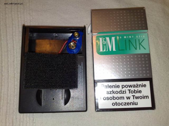

honker Posted March 12, 2010 Share Posted March 12, 2010 cześć.kilka dni temu kupiliśmy z kolegami słuchawki bez przewodowe z nadajnikiem na 9v mniejszym od paczki papierosów.na obudowie ma klipsa który można założyć na podłokietnik, pracują na 860Mhz.inny kolega ma nadajnik na dwa paluszki r6 cała kwestia to dorobić kabel sygnałowy i nie trzeba niepotrzebnie kombinować tylko mieć ma wszelki wypadek zapasową baterię.cena słuchawek tylko 25zł.pozd.marek Link to comment Share on other sites More sharing options...
talgo Posted March 12, 2010 Share Posted March 12, 2010 a gdzie kupiłeś? na allegro Link to comment Share on other sites More sharing options...
habs Posted March 12, 2010 Share Posted March 12, 2010 honker nie na 860MHz a na49.85MH .Zasilanie sieciowe 12V przycięte do 9V , i bateryjne 9V .talgo kupiliśmy na aleeee .Niektóre słuchawki mogą nie chodzić stereo taka wada fabryczna , ale do wykrywki wystarczające . Jest pewna obawa że jak paru chłopa chodzi koło siebie to mogą słyszeć w swoich słuchawkach sygnał kumpla ,zestaw ma tylko jeden kanał nadawania , oczywiście na to też jest rada . Link to comment Share on other sites More sharing options...
