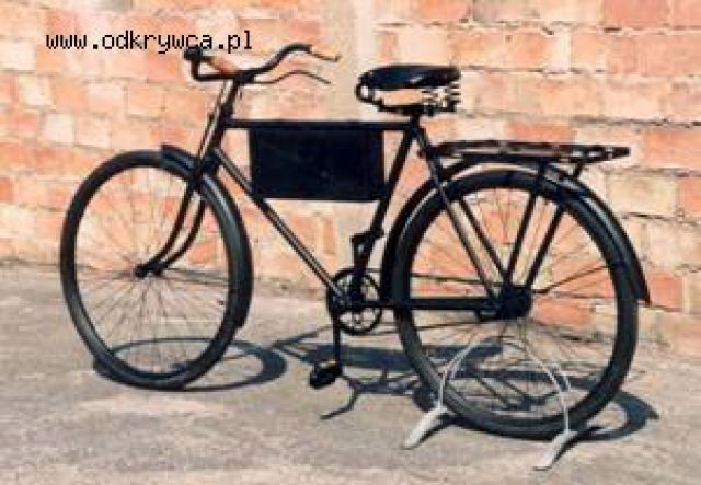

R51 Napisano 12 Luty 2010 Napisano 12 Luty 2010 Trochę się interesuje rowerami wojskowymi, szczególnie niemieckimi i z przykrościa muszę stwierdzić, że rower widoczny na zdjęciu w prezentowanym artykule zdradza wszelkie cechy Truppenfahrradu Wehrmachtu- siodło, lampa (bosch albo nirona) i bagażnik (ani chybi pallas)pochodzą od niemickiego roweru wojskowego z czasów II WŚ. Nie wspomnę już o malowaniu... Ładnie to tak wciskać ciemnotę?
ArturSz Napisano 16 Luty 2010 Napisano 16 Luty 2010 Też się interesuję rowerami w WP ale ja dla odmiany bardziej zauważam cechy, które posiadały PWU wz35, a które tu autorzy rekonstrukcji najwyrazniej zauważyli i za-sto-so-wa-li.Można zobczyc, pomacać, dryń, dryń... przejechać się...Pierwsze wrazenie gdy te rowery zobaczyłem było mieszanką zaskoczenia i radości.Jak w większości rekonstrukcji jest co poprawiać, ale patrze na te rowery z uznaniem.
R51 Napisano 16 Luty 2010 Napisano 16 Luty 2010 A co to za cechy, jeśli wolno wiedzieć? Moze ta stopka albo pedaly...
Darda Napisano 17 Luty 2010 Napisano 17 Luty 2010 Taak - Mosin istotnie powinien mieć skórzany pas i inną muszkę...Co do reszty, to byłbym ostrożniejszy w krytyce. Lampki - chyba jest ich trochę za dużo - na zdjęciach z epoki występują rzadziej. Czy był jednolity typ polskiej wojskowej lampki rowerowej - wątpię. W ogóle wyposażenie kolarskie zbyt jednorodne nie było - przykładowo na zdjęciach z zajęcia Zaolzia widać jadące obok siebie różne typy rowerów. Wracając do lampek - Czesław Liszewski, oficer 11 szwadronu kolarzy Suwalskiej BK wspomina pod datą 7 września: /.../ Znajomi żandarmi /.../ pomogli mi w wyszukaniu i zakupieniu sprzętu kolarskiego. Kupiłem sto latarek elektrycznych, kilka siodełek, opon i różnych drobiazgów /.../". Sądzę, że były to wszystkie lampki ze sklepu, a typ był nieistotny.Kolejny zarzut - siodełko. Wydaje mi się ono identyczne, jak na ogromnej liczbie zdjęć przedwojennych polskich rowerów i nie dostrzegam w nim żadnych cech charakterystycznych wyłącznie dla siodełek niemieckich, ale może o czymś nie wiem.Bagażnik - istotnie znany z regulaminów polski wojskowy bagażnik rowerowy miał jeszcze dwa przednie wsporniki - i takie ma chyba bagażnik trzeciego roweru z omawianego zdjęcia. Jednak i takie bagażniki, jak ten na pierwszym planie, występowały - co nawet na zdjęciach z tego forum można sprawdzić. Pozwolę sobie jeszcze raz zacytować Czesława Liszewskiego: /.../ rowery już stoją przed magazynem i błyszczą w słońcu, wszystkie nowe i niezłych marek. Maja tylko jedną wadę, brakuje im bagażników. Chłopcy przytraczają płaszcze i koce, jak mogą. Później, gdy zakupimy bagażniki, ustali się jednolity sposób troczenia".Żeby nie było wątpliwości, znam zasadę odtwarzania reguły, nie wyjątku. Jednak gdy chodzi o polskie wojskowe rowery z 1939 roku odnoszę wrażenie, że akurat w tym przypadku regułą była różnorodność :-)

rjp71 Napisano 17 Luty 2010 Napisano 17 Luty 2010 Patrząc na zdjęcie w artykule mogę powiedzieć tylko , że pierwszy rower to na pewno nie wz.35. Tak na pierwszy rzut oka ma min. inna przekładnię (powinna buć taka jak na zdjęciu reklamowym) i siodełko powinno być firmy EMKAS (zamiast sztabika druty,sprężyny resorujące ze skręconego drutu). Łucznik wz.35 miał także inne mocowanie błotników (pręty mocujące błotnik były na końcu gwintowane, dzięki czemu można było regulować odległość błotnika od koła). Wypowiadam się tylko o rowerze na pierwszym planie.
R51 Napisano 17 Luty 2010 Napisano 17 Luty 2010 Darda a masz w domu jakąkolwiek część roweru z czasów wojny?Pytam bo Twoja wypowiedź sugeruje że chyba nie...Jednak i takie bagażniki, jak ten na pierwszym planie, występowały - co nawet na zdjęciach z tego forum można sprawdzić"- owszem, w temacie Truppenfahrrad". Ten bagażnik jest po podramowej skrzynce na amunicję najbardziej charakterystyczny element Truppenfahrradu. A kolor malowania? Co to jest? Polskie khaki :)? Tak się składa że różne indywidua myślą że Niemcy malowali swoje rowery w kamuflaż (a one raczej były w czarnym półmacie) i pacykują je na piaskowy, dunkel grun lub nawet w malowanie kamuflażowe jak czołgi i transportery (sic!). Te rowery to nic innego jak asekuracyjne wykorzystanie rowerów obionych" na Wehrmacht w rekonstrukcji polskiej armii. Wykorzystując fakt, że mało kto wie jak wyglądały rowery wojskowe w czasach II Wojny chłopaki próbują przemycić swoją fuszerkę.Jedyny zgodny element wrześniowy to te repliki montaży do broni, ale to trochę za mało,żeby mówić że to polski wz 35...Nie ma czego bronić fuszerka jest tak oczywista, że bije po oczach jak ten Mosiek"
Darda Napisano 17 Luty 2010 Napisano 17 Luty 2010 A czy ja gdziekolwiek napisałem, że rower z pierwszego planu to wz.35 lub jego replika???Napisałem, i podtrzymuję, że ten rower pasuje do rekonstrukcji oddziału polskich kolarzy z 1939 roku. Podkreślałem też, i cytatami ze wspomnień osoby raczej dobrze zorientowałem udowadniałem, że w oddziałach tych nie było jednolitego sprzętu, i że np. bagażniki i lampki bywały dokupywane w trakcie mobilizacji lub już w czasie wojny.Czy ten bagażnik jest po podramowej skrzynce na amunicję Truppenfahrradu" nie będę się zakładał - przy okazji chłopaków z Radomia zapytam skąd go wzięli. Moim zdaniem podobny jest również choćby do tego: https://forum.odkrywca.pl/uploads/forum_old/photos/picsforum24/1_copy447.jpg A części przedwojennych rowerów, jakby dobrze w mojej rupieciarni poszukać, pewnie by też się znalazły :-)
rjp71 Napisano 17 Luty 2010 Napisano 17 Luty 2010 Prawda jest taka , że do rekonstrukcji polskiego kolarza nadaje się chyba każdy rower dostępny wtedy na rynku. W oddziałach, które posiadały rowery przed wybuchem wojny można jeszcze mówić o jednolitości. Oczywiście jednolitości w ramach pododdziału. Natomiast mobilizacja objęła zapewne wszystko co jeździło. Znajomy ojca, opowiadał , że dostali z rekwizycji rowery niemieckie. Jemu trafiła się damka firmy Wanderer. Darda-nigdzie nie napisałeś, że rower z pierwszego planu to wz.35 :)) To były moje spostrzeżenia na temat tego roweru.
R51 Napisano 17 Luty 2010 Napisano 17 Luty 2010 Czy Wy niczego nie rozumiecie? Ten bagażnik nie jest po podramowej skrzynce" jak błędnie zrozumiał Darda tylko jest to najbardziej typowy bagażnik od niemieckiego roweru wojskowego i żaden inny rower takiego nie miał, podobnie jak żaden inny rower nie miał skrzynki podramowej na amunicję. Jeślibyś kiedykolwiek drogi Dardo widział, albo interesował się takimi rowerami wiedziałbyś o tym a nie pisał, że musisz to sprawdzić".Owszem, niemal każdy przedwojenny rower nadaje się do rekonstrukcji polskiego roweru wojskowego. Z jednym malutkim wyjatkiem...Oprócz niemieckiego Truppenfahrradu, który tutaj zaprezentowano Mam nadzieję że nie muszę tłumaczyć dlaczego...

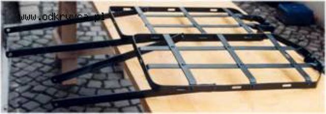

R51 Napisano 18 Luty 2010 Napisano 18 Luty 2010 Teraz będą mnie przepytywali, może spytacie się tych cwaniaczków skąd nar...ali te swoje?Najbardziej charakterystyczne i rzucające się w oczy jest:1.) Ramowa konstrukcja wykonana ze stalowych płaskowników nitowanych ze sobą2.) Na dłuższym boku dwa otwory do przewleczenia rzemieni, świetnie widoczne, bo wykorzystane przez naszych showmenów3.) Charakterystyczny docisk śruby mocującejCały ten rower, o którym mowa, to skundlony Truppenfahrrad- piszę skundlony" bo brak mu kierownicy Expresswerke"- jego cechy rozpoznawczej, ale jest to naciężej dostępna część i większość osób odtwarzających" takie rowery zadowala się normalną kierownicą, nie zaś tą wyposażoną w szybkozłączkę, licząc na to, że i tak nikt tego nie zauważy. Ja zauważam, ale z reguły milczę.Tym razem miarka się przebrała- tego już za wiele, żeby pomalowane na piaskowo, pokundlone Truppenfahrrady udawały rowery Wojska Polskiego II RP. To po prostu bezczelność wciskać taki kit widzom. Na dodatek nasi bohaterowie znajdują sobie szybko obrońcó, z których żaden nie ma pojęcia o rowerach wojskowych...
Darda Napisano 18 Luty 2010 Napisano 18 Luty 2010 Cóż - człowiek całe życie się uczy. Nie wiedziałem, że jedynie Niemcy robili bagażniki z płaskownika, w którym otwory na rzemienie troczące wycinali... Dla mnie cechą charakterystyczna typowego niemieckiego bagażnika wojskowego było mocowanie jego wsporników do ramy powyżej osi, ale nie pretenduję do roli znawcy i eksperta i mylić się mogę. Nie chce mi się ciągnąć dalej tej dyskusji, bo poziom emocji zaczyna się robić zadziwiająco wysoki, i do mojego dzisiejszego nastroju nie pasuje :-)

R51 Napisano 18 Luty 2010 Napisano 18 Luty 2010 Podobne? To bagażniki do Truppenfahrradu. Fotka pochodzi z ksiązki Das Fahrrad in der Deutschen Wehrmacht, popełnioną przez Dr. Josefa Nemetha.
