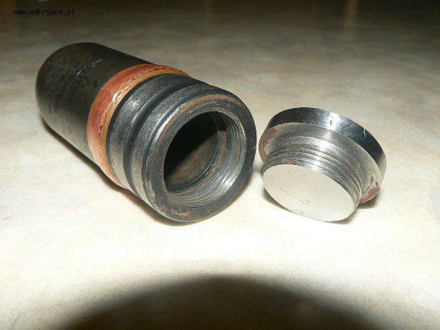

BOO Napisano 8 Luty 2010 Autor Napisano 8 Luty 2010 witamproszę o identyfikację pocisku - jak na zdjęciach...na samym pocisku są oznaczenia:0 - 12Pk-12-39oraz w owalu F3na spodzie łuski oznaczenia:37-85PDP 201 118pamiątka po ojcu, ale nie mam pojęcia, co to jest....
pawel888 Napisano 8 Luty 2010 Napisano 8 Luty 2010 Pk na pocisku to skrót od firmy Pocisk S.A rok 1939 a 12 to jakaś partia,przynajmniej tak mi sie zdaje,(napewno nie polityczna):)<pozdro
BOO Napisano 8 Luty 2010 Autor Napisano 8 Luty 2010 i w ogóle co to za pocisk?nie ma zapalnika, ani miejsca na zapalniknie ma też w nim materiału wybuchowegoco to może być ?ppanc ?

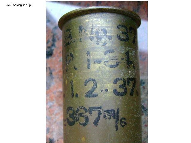

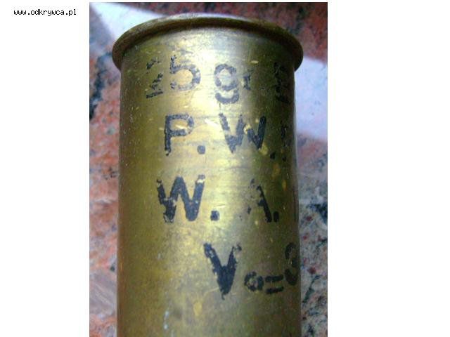

stg1971 Napisano 8 Luty 2010 Napisano 8 Luty 2010 posiadam podobną łuskę z tymi biciami i napisami polskimi,co ty o tym sądzić.polskie napisy w farbie na łusce.
stg1971 Napisano 8 Luty 2010 Napisano 8 Luty 2010 co do łuski przedsawionej na tym linku podanym przez kolegę widać łuska z epoki.tu żadnego problemu nie widać,chodzi o to czy pocisk i łuska to polska produkcja, i tu jest problem,ja uważam że tak,

mst28 Napisano 9 Luty 2010 Napisano 9 Luty 2010 Jeśli to cos pomoże to: 1, gwiazdka i OF w kole wystepuje zarówno na zagranicznych jak i polskich łuskach różnych kalibrów i oznacza powtórną elaborację. Pozdr.
stg1971 Napisano 9 Luty 2010 Napisano 9 Luty 2010 w sumie to tez czekam na rozwiązanie zagadki??najlepszy w tym temacie nie jestem,ale przedstawiłem fotki 37 z polskimi napisami na łusce,a teraz pytanie czy to zakup??,produkcja na licencji w naszym kraju??

Shluka Napisano 9 Luty 2010 Napisano 9 Luty 2010 Łuska jest od amunicji 37x94R stosowanej w działku 37 mm Puteaux SA 18, produkcji francuskiej, z polskimi odbiorami ( OF w kółeczku i 1/gwiazdka o tym świadczą ). Pocisk jest od amunicji 37x257R używanej np. w armatach przeciwpancernych 37 mm wz.1936 Bofors". Pocisk jest produkcji polskiej. Każda łuska miała nanoszone napisy tuszowe, w których były zakodowane rodzaj i pochodzenie materiałów wybuchowych oraz prędkość początkowa pocisku na korpusie,a na denku typ pocisku.Pozdrawiam Wojtek
Shluka Napisano 9 Luty 2010 Napisano 9 Luty 2010 stg1971 napisał:w sumie to tez czekam na rozwiązanie zagadki??najlepszy w tym temacie nie jestem,ale przedstawiłem fotki 37 z polskimi napisami na łusce,a teraz pytanie czy to zakup??,produkcja na licencji w naszym kraju??"W Polsce nie produkowano tego rodzaju amunicji, łuska jest francuska z polskimi odbiorami i napisami tuszowymi.Jeżeli dobrze widzę:25 gr B.Ng 37 -> 25 gr proch B.Ng.(?) 37 kaliber?P.W.P. 1-34 -> Polska Wytwórnia Prochu, partia - rok ???W.A.1. 2-37.-> Wytwórnia amunicji nr 1 - Fort Bema, Warszawa, 2 partia z 1937 roku.Vo=367 m/s -> prędkość początkowa pociskuOF - Polski Odbiór Fabryczny"1 [gwiazdka] - Polski odbiórPozdrawiam W
Shluka Napisano 9 Luty 2010 Napisano 9 Luty 2010 Inaczej:Łuska:P.W.P. -> Państwowa Wytwórnia Prochu Pionki - partia i rokJeżeli chodzi o pocisk to jest to pocisk pancerny wz.1936, w miejsce zaślepiki" był wkręcany Zapalnik uderzeniowy-denny wz.36. Pk-12-39 -> Pk - Zakłady Amunicyjne Pocisk" Spółka Akcyjna - partia - rok produkcji
BOO Napisano 9 Luty 2010 Autor Napisano 9 Luty 2010 z tego co piszecie to jednak składak - łuska Puteaux i pocisk Bofors
Shluka Napisano 9 Luty 2010 Napisano 9 Luty 2010 Co nie zmienia faktu, że łuski do Puteaux'a z polskimi odbiorami nie trafiają się często, powiedziałbym, że to nawet rzadka rzecz. A pocisku do Boforsa w takim stanie to można pozazdrościć :)Pozdrawiam W
BOO Napisano 9 Luty 2010 Autor Napisano 9 Luty 2010 na pocisku jest jeszcze ślad małej puncy - literka F, pod spodem 3, i to razem w owalu....ktoś dwa razy dał ten znaczek....
Shluka Napisano 9 Luty 2010 Napisano 9 Luty 2010 Jest to najprawdopodobniej odbiór wojskowy, ale nie jestem tego pewny.
