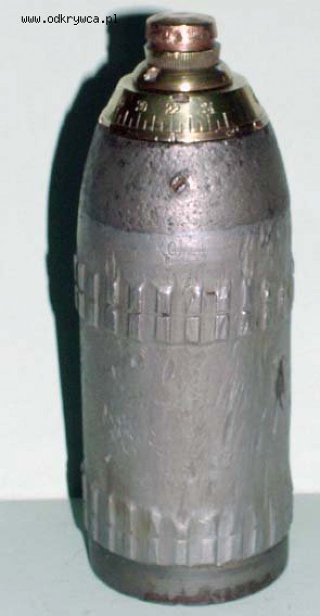

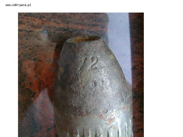

kindzal Napisano 3 Luty 2010 Napisano 3 Luty 2010 Mowa o tzw. dziadkach".Dostalem zdjecie takowego Bleimantelgranata":
stg1971 Napisano 3 Luty 2010 Napisano 3 Luty 2010 kindżał pomyliłeś kalibry i wzory jest to pocisk po 1871r i kalibru powyżej 8 cm.znam pociski 8,9,15,i 21 cm.pierwszego jak i drugiego wzoru.
stg1971 Napisano 3 Luty 2010 Napisano 3 Luty 2010 strona przedstawia pierwsze pociski ostro łukowe ,z grubym ołowiem,następne modele posiadały cienką i trwalszą warstwę ołowiu,były celniejsze,nie rozrywały się w locie.
kindzal Napisano 3 Luty 2010 Napisano 3 Luty 2010 Stg, ten z fotki jest wiekszego kalibru, to fakt, ale nie zmienia to faktu iz jest to tzw. Bleimantelgranate.
stg1971 Napisano 3 Luty 2010 Napisano 3 Luty 2010 kindżał tu się z tobą zgadzam,staruch ja tak nazywam,albo ołowiak,jak mała rośnie na poszukiwacza???.co z kiblami czekają do wiosny.bo nie mam z kim zrobić.czekam na priw.co do tych pocisków to były wypełnione prochem czarnym,a detonacji dokonała mała spłonka umieszczona na samym końcu,a zbijała ją masywna mosiężna iglica,czasami z cynku.spotkałem się że wersje po 1870 roku były pakowane w siarkę,
kindzal Napisano 3 Luty 2010 Napisano 3 Luty 2010 Kible poczekaja...mala OK-caly tata:)) Jak zawieje z zachodu, to przyjedziemy...Nazwy ciekawe: DZIADKI, OLOWIAKI, STARUCHY... trzeba bedzie wlasny slownik napisac.Pozdro,kindzal
stg1971 Napisano 4 Luty 2010 Napisano 4 Luty 2010 wkradł się mały błąd w mojej wypowiedzi na fotce którą przedstawił kindżał jest pociski wz1860 pierwszy model, drugi wyglądał tak.na zamieszczonym zdjęciu był to pocisk ćwiczebny.co do stron to mało tego jest.

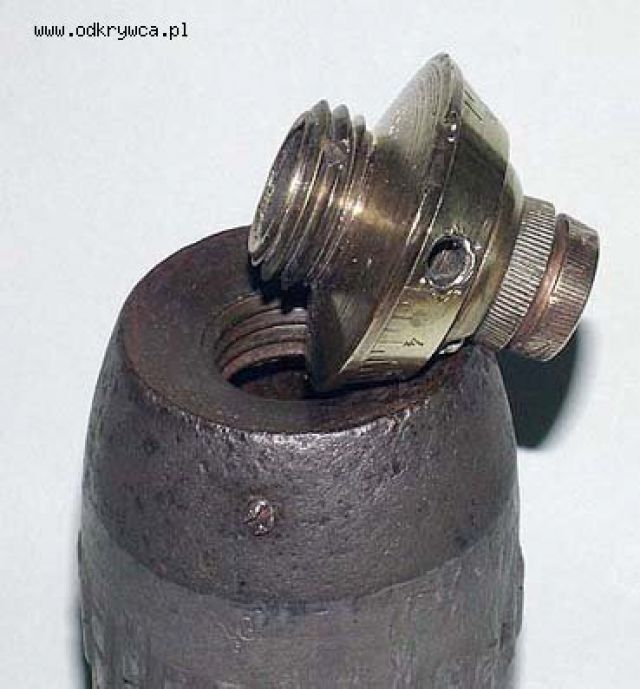

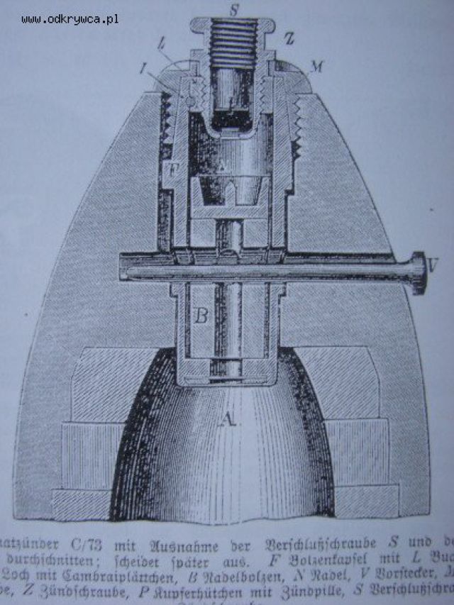

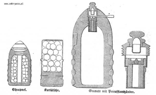

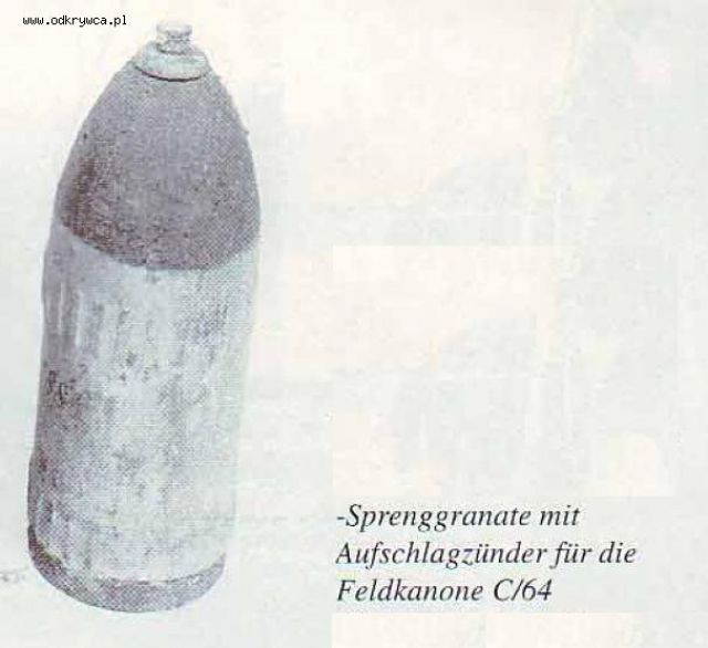

kugelfange Napisano 4 Luty 2010 Autor Napisano 4 Luty 2010 Dzieki Panowie za odzee. Poszperałem trochu po knigach i naszłem na pare informacji:http://books.google.pl/books?id=T6M6AAAAcAAJ&pg=PA231&dq=bleimantel+geschosses&lr=&cd=48#v=onepage&q=bleimantel&f=false ksiązka z 1868 r. „Die Kriegsfeuerwaffen der Gegenwart: Ihr Entstehen und ihr Einfluss auf die ...”, str. 230 (ZDJĘCIE OBOK)http://books.google.pl/books?id=eK06AAAAcAAJ&pg=PA71&dq=bleimantel+geschosses&lr=&cd=11#v=onepage&q=bleimantel%20geschosses&f=false książka z 1861 r. „Leitfaden zum Unterricht über die gezogenen Geschütze und deren Behandlung“, m.in. str. 8http://books.google.pl/books?id=qkblAAAAMAAJ&pg=PA268&dq=bleimantel+geschosses&lr=&cd=21#v=onepage&q=bleimantel&f=false książka z 1864 r. „Berliner klinische Wochenschrift, Tom 1“, str. 268.Pzdr

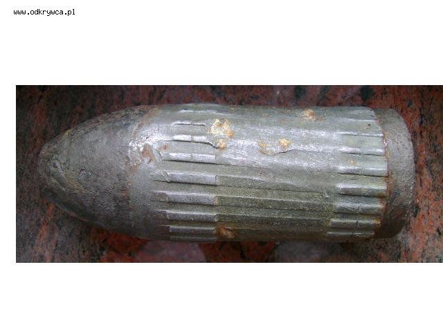

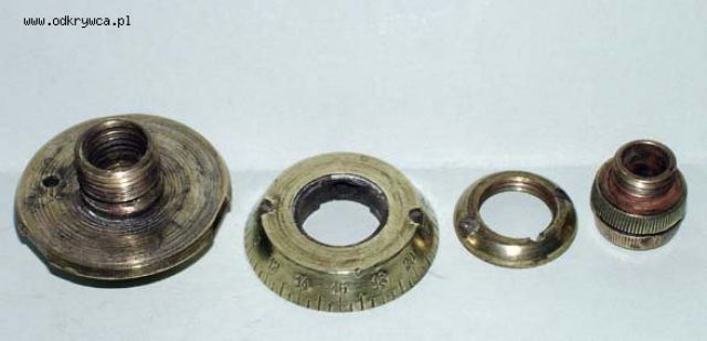

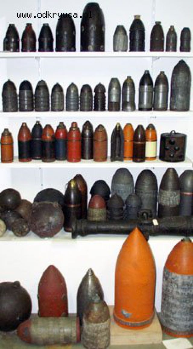

kindzal Napisano 4 Luty 2010 Napisano 4 Luty 2010 Juz myslalem, ze watek usuniety, ale sie odnalazl;)Ciekawe informacje nam podsunales, dzieki !Ja dorzuce jeszcze kilka fotek.
kindzal Napisano 4 Luty 2010 Napisano 4 Luty 2010 Zdjecia zapozyczone z militariafundforum.Pozdrawiam.
kugelfange Napisano 5 Luty 2010 Autor Napisano 5 Luty 2010 O pruskiej artylerii okresu 1864 r. (i nieco późniejszej) można poczytać tutaj:http://rapidshare.com/files/107189070/wab152.rar

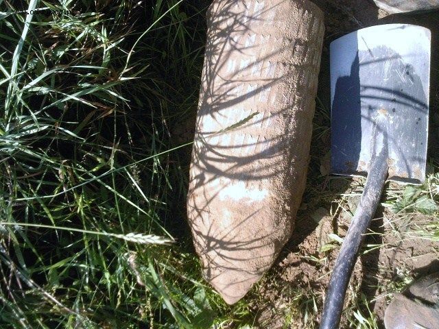

ralf78 Napisano 31 Sierpień 2012 Napisano 31 Sierpień 2012 Czy ten ołowiak w drugim poście, na fotce wstawionej przez kindzal'a to przypadkiem nie największy pruski dziadek o średnicy 21cm i wadze 80kg ?

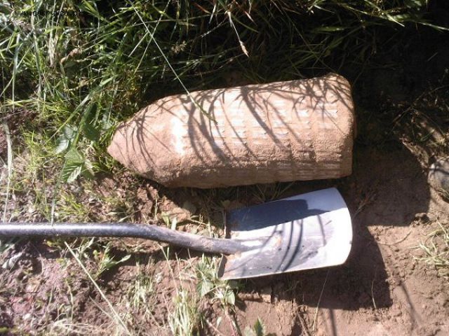

traper6 Napisano 9 Maj 2013 Napisano 9 Maj 2013 @ ralf78Ja do tego działu nie zaglądam w ogóle. Wlazłem tu przypadkiem po przez wyszukiwarkę google, gdyż szukałem czego innego.Tak się składa że to ja jestem autorem pierwszego i tego ostatniego zdjęcia.Tak, to jest 210 mm, dla porównania wielkości masz szpadel Fiskarsa. Waga ok. 80 kg. Znajomy który był ze mną pomógł mi go zaprosić na wierz, na sesję zdjęciową.Trafienie było 4-y lata temu. Niestety jest pełny i uzbrojony, dlatego wrócił z powrotem do doła na głębokość ok. 1 metra. Gdyby to była pusta skorupa to bym się poświęcił i na własnym grzbiecie bym te 80 kg. zatargał do auta na odległość ok. 2 km.W tamtych okolicach wyszły też pociski o kalibrze ok. 70 - 80 mm z dwoma pierścieniami ołowianymi i też ostre. W środku tylko kulki grzechotały. Można by je było użyć jako Marakasy przy graniu Salsy, lub Rumby :)

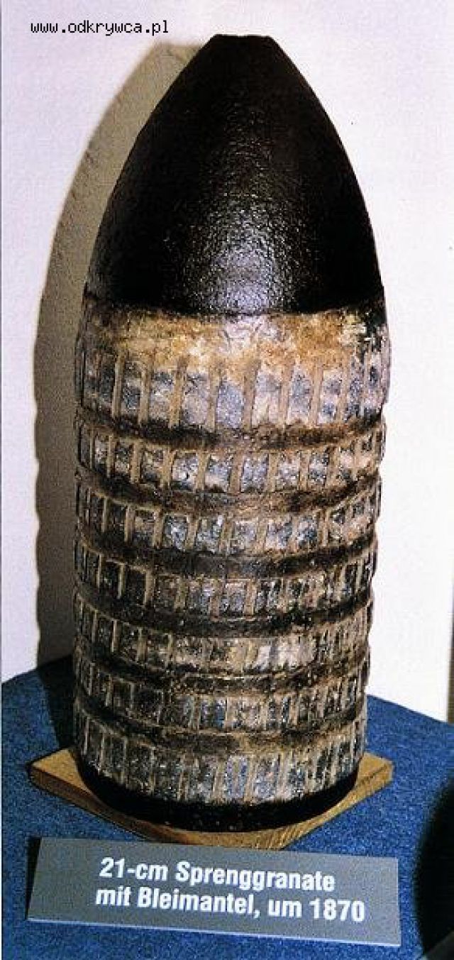

ralf78 Napisano 23 Maj 2013 Napisano 23 Maj 2013 Śliczne dzięki Traper za odpowiedź :) - myślałem że już nikt nie odpowie. Ze swojej strony wstawiam zdjęcie 21cm granata, o którym napisałeś, pochodzące z książki: Hans Mehl, „Feld – Und Festungartillerie. Heeresgeschutze aus 500 Jahren”, Hamburg, 2003. Pociski te po raz pierwszy testowano na twierdzy srebrnogórskiej w listopadzie 1869r. Ostrzelano nimi wówczas jeden z fortów z odległości 3km. Testy ogniowe przebiegły pomyślnie i moździerz, z którego strzelano wprowadzono w kolejnym roku do użycia w pruskiej artylerii nadając mu wzór C/70 (potem modyfikowany). W Polsce pocisk do niego można obejrzeć w muzeum znajdującym się w Forcie Gerharda w Świnoujściu. Zaopatrzony był w mosiężny zapalnik kapiszonowo-uderzeniowy, w dnie posiadał wkręconą w otwór żeliwną śrubę. Wnętrze wypełniano ok 5kg czarnego prochu. Celność na dystansie 3km przekładała się na prostokątny pas o rozmiarach 15m x 75m więc uciec przed tym draniem było ciężko ;)

ralf78 Napisano 17 Listopad 2013 Napisano 17 Listopad 2013 Niedawno doczytałem się w źródłach, że te największe dziadki" 21cm wystrzeliwane w Srebrnej Górze różniły się od tych innych, wystrzeliwanych później na innych poligonach, a widocznych choćby dwa posty wyżej. Te na fotkach powyżej mają 7 ołowianych pierścieni (zgrubień) kiedy te ze Srebrnej Góry miały ich mniej (5?), posiadając tym samym szersze odległości pomiędzy tymi pierścieniami. Łatwo więc odróżnić czy dany egzemplarz pochodzi ze strzelań testowych w S.Górze czy z innego obszaru (okresu). Myślę, że ta informacja może być niekiedy pomocna, a chyba mało kto o tym wiedział.
