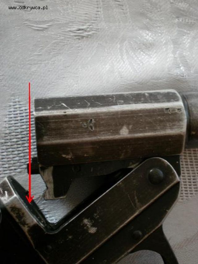

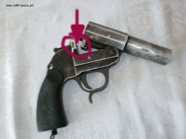

Dysan11 Posted February 1, 2010 Author Posted February 1, 2010 Panie Suspendedanimation!! Widziałeś kiedyś wystająca bez powodu iglice.Strzałką pokazuje to miejsce z którego wychodzi iglica.Nie to co ty wskazujesz na swoim zdjęciu.Nawet jak się dobrze przyjrzysz to co Twoim zdaniem (tak jak przedstawiasz swoja strzałka) robiła by iglica w tym miejscu
artur23_2005 Posted February 3, 2010 Posted February 3, 2010 Każda niemiecka sygnałówka z okresu II WŚ ma ten wskaźnik.Chyba ,że jest on uszkodzony lub wyjęty.

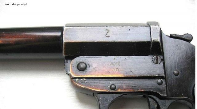

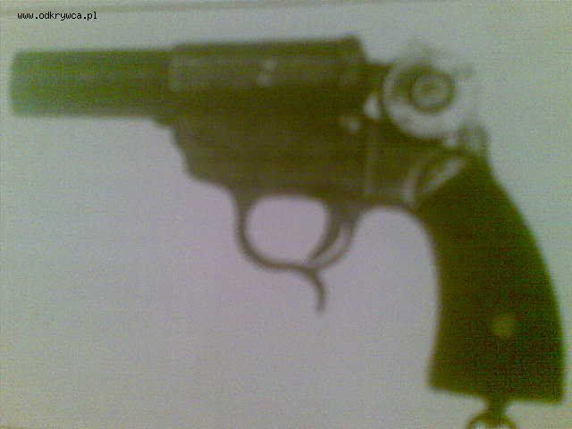

herman1984 Posted January 27, 2010 Posted January 27, 2010 Albo Kampfpistole.Jeżeli ten pistole:)z Twojego zdjęcia ma gwintowaną lufę wkładkową to kal.23mm jeśli nie to 27mm.Pozdro
Dysan11 Posted January 27, 2010 Author Posted January 27, 2010 ..czyli to zwykły przepisowy pistolet sygnałowy Wehrmachtu 2,7 cm Leuchtpistole 42? Kolega który go ma chce mi właśnie wmówić że był ten pistolet używany z tymi nasadkami bo są ślady po nich i ze ma kaliber 35,9.A po wsadzeniu a lufę tulei redukcyjnej można strzelać było granatami.I to musi być StummpistoleDlatego pytam Kolegów o rade.Kto tu kogo robi na szaro....no wiecie o co mi chodzi.A pytam was jako fachowców

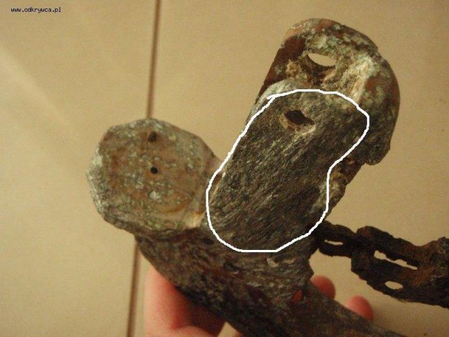

Ave Danzig Posted February 23, 2011 Posted February 23, 2011 przecież to są podłużne utlenienia aluminium, a nie drewno... polecam wizytę u okulisty :)

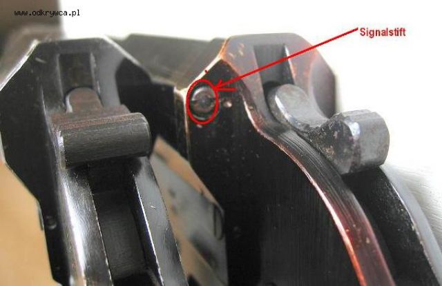

Dysan11 Posted February 2, 2010 Author Posted February 2, 2010 Panowie dlaczego jeden przez drugiego staracie się udowodnić ze to jest iglica? Przyjrzyjcie się dobrze!! Co by robiła w tym miejscu co wskazujecie? Żeby było widać iglice trzeba by przycisnąć kurek ku komorze nabojowej a wtedy iglica by wyszła.Czy wam trzeba pokazać wszystko paluszkiem ?A słyszeliście o czymś takim jak „Signalstift”I to jest to co wystaje. A nie żadna iglica. Inaczej już Wam wyjaśnić tego nie umiem. Zamieszczę tylko foto które zobrazuje wam o co mi chodzi i co cały czas staram się wam wyjaśnićChyba nie ma już teraz więcej wątpliwości.

Dysan11 Posted February 2, 2010 Author Posted February 2, 2010 Nie każda sygnałówka to miała… ten pin sygnał. Ale ta co prezentuje ma. I nie jest to żadna iglica

Dysan11 Posted January 27, 2010 Author Posted January 27, 2010 ..niestety to nie iglica.to wskaźnik czy załadowana jest lufa broni .Jak zamykało się załadowany pistolet racą łuska wypycha ten bolec z drugiej strony. informowało to np. w nocy że sygnałówka jest załadowana

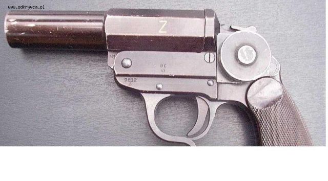

rygi82 Posted January 27, 2010 Posted January 27, 2010 To jest Kampfpistole miał z lewej strony komory nabojowej wymalowane fosforyzującą farbą literę Z,prosty celownik i gwintowaną lufę kalibru 23mm nie było żadnej wkładki, nie można było strzelać zwykłymi nabojami.W Sturmpistole była wyjmowana wkładka redukcyjna kal.23mm pistolet jest na zdjęciu powyżej i chyba widać różnice to są dwa inne typy tylko amunicja bojowa taka sama.
rygi82 Posted January 27, 2010 Posted January 27, 2010 Dysan11 ta na twoich fotkach to raczej zwykła nie ma celownika zmierz kaliber musi być gwint!sory za jakość fotki robiłem tel. zdjęcie z książki.

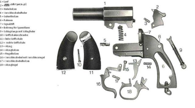

rygi82 Posted January 27, 2010 Posted January 27, 2010 Z tego co wyczytałem w książce Broń piechoty Wehrmachtu to każda sygnałówka mogła być Sturmpistole tylko trzeba mieć celownik,kolbe składaną i wkładkę redukcyjną.Wyprodukowano ponad 400 000 sztuk wkładek redukcyjnych.
Dysan11 Posted February 4, 2010 Author Posted February 4, 2010 ..i tu się kolego mylisz .Nie każda sygnałówka z okresu II wojny miała ten wynalazek Sygnałówki wyprodukowane do 1939 te wczesne mod.34 , potem mod37 ,mod38 nie miały tego „wskaźnika” i to jest praktycznie niepodważalne.Od 1940 roku, gdy wojna trwała rok, pistolet sygnałowy mod 1934 ewoluował lekko. Zostaje zmieniony. Dodają do niego właśnie ten wskaźnik obciążenia aby sprawdzić, czy broń jest załadownia i parę drobnych modyfikacji(nawet widać to na tym zdjęciu co zamieściłem wyżej …ten pogląd pozwala na porównanie różnicy między kurkiem na modelu 34 (z lewej) oraz model 42 lub mod 43 (po prawej).. choć kurek starszej wersji często występował również w nowszych rocznikowo modelach)Natomiast większość można by powiedzieć , ¾ tej broni wytworzona po 1939 roku miała już ten przydatny patent. Choć nie wszystkie.I tu zamieszczę zdjęcie pistoletu sygnałowego Kampfpistole który nie ma signalstifta Z roku 1940 i 41.Chyba widać?Dowodzi to ze nie wszystkie pistolety okresu wojny „to” miały.
