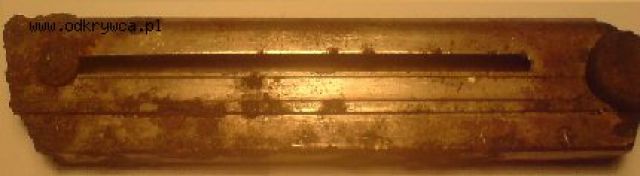

etta1 Napisano 15 Styczeń 2010 Autor Napisano 15 Styczeń 2010 Witam mam pytanko do kolegów bowiem trafił mi się magazynek do parabelki stalowo niklowy i nie mam pojęcia jak się do tego zabrać gdyż nie chcę go zniszczyć bo stan jest naprawdę świetny.proszę o pomoc i pozdrawiam
Szumsk Napisano 16 Styczeń 2010 Napisano 16 Styczeń 2010 No stan magazynka jest dobry więc jakimś kwasem można spróbować chyba.
Trooper85 Napisano 16 Styczeń 2010 Napisano 16 Styczeń 2010 żadnej agresywnej chemii! szczotka druciana i jazda
vis1939 Napisano 16 Styczeń 2010 Napisano 16 Styczeń 2010 Właściwości niklu i powłok niklowychNikiel jest przejściowym pierwiastkiem metalicznym (triada żelazowców), koloru srebrzystobiałego, bardzo twardym i kowalnym, o charakterystycznym połysku. Jest to metal dość dobrze przewodzący ciepło i elektryczność oraz mający właściwości ferromagnetyczne. Pod względem chemicznym nikiel jest podobny do żelaza i kobaltu oraz do miedzi i metali szlachetnych. Nikiel ma wartościowość zmienną, szczególnie w związkach kompleksowych, w połączeniach prostych jest dwuwartościowy. Rozpuszcza się powoli w kwasie siarkowym i solnym, rozcieńczony kwas azotowy rozpuszcza nikiel bardzo łatwo, natomiast stężony kwas azotowy pasywuje go. Kwasy organiczne, jak octowy i szczawiowy, rozpuszczają nikiel dopiero po dłuższym działaniu. Pierwiastek ten jest odporny na działanie mocnych alkaliów, rozpuszcza się jednak łatwo w amoniakalnych roztworach w obecności (NH4)2CO3. Nikiel ma właściwości samorzutnego pokrywania się pasywną błonką tlenku zabezpieczającą metal przed działaniem niektórych czynników korodujących."Najlepiej wymocz przez dłuższy czas w nafcie,a potem gdy rdza zmięknie szczota mosiężna.Broń boże żadnego kwasu.Pozdro.
