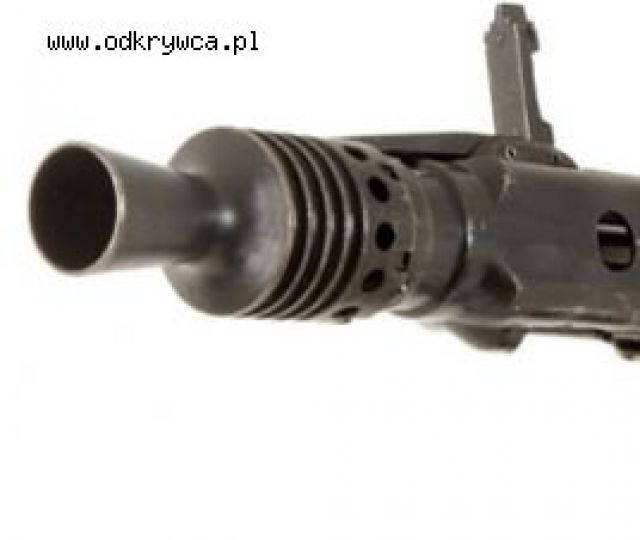

nowickiwh Napisano 23 Grudzień 2009 Autor Napisano 23 Grudzień 2009 Witam szanownych kolegów.Chciałem porozmawiać na temat różnic między MG42 a MG53.Załóżmy, że jest taka sytuacja chce zakupić oryginała wojennego w oksydzie strzelający full wypas". (Oczywiście wiadomo,że w naszym polskim kochanym prawie to legalne posiadanie jest niemożliwe) Jak nie nadziać sie na MG53 ???Wiem,że w MG53 są numery bite na komorze z lewej strony więc po tym można rozpoznać ale podobno są także zmiany w przedniej części przy mocowaniu blokady tłumika płomieni i celownika.
steell Napisano 23 Grudzień 2009 Napisano 23 Grudzień 2009 budowa osłony lufy przed samym tłumikiem lejkiem" jest bardziej kanciasta
steell Napisano 23 Grudzień 2009 Napisano 23 Grudzień 2009 http://warrelics.eu/forum/military_photos/firearms-ordnance/27951d1234867908t-mg42-receiver-types-vs-mg53-receiver-mg42-receiver-info-16.02.2009-p1.jpgtu masz pokazane różnice
nowickiwh Napisano 23 Grudzień 2009 Autor Napisano 23 Grudzień 2009 racja steell to też jest widoczna rużnica dzięki

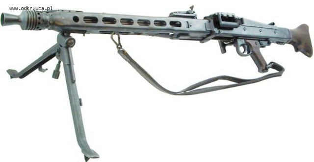

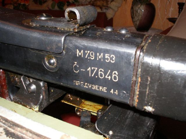

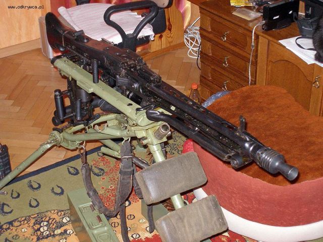

Bandi1973 Napisano 13 Kwiecień 2010 Napisano 13 Kwiecień 2010 Nie ma fizycznej możliwości żeby pomylić MG42 z Jugosłowiańskim M53. Strony, które przytoczyliście wcześniej poruszają głownie różnice między MG42 w różnym okresie produkcji. W jednym miejscu występuje tylko porównanie do powojennego MG3 a to zupełnie coś innego niż Jugol. Pierwsza charakterystyczna cecha Jugola to sygnatury na boku.

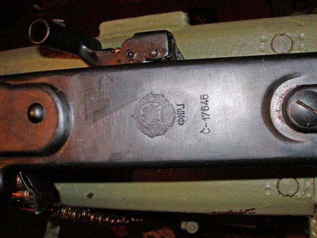

Bandi1973 Napisano 13 Kwiecień 2010 Napisano 13 Kwiecień 2010 Druga cecha to znane z wszystkich Jugosłowiańskich zabawek godło wybite na klapie komory zamkowej.

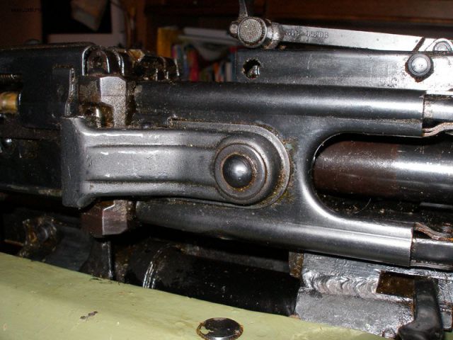

Bandi1973 Napisano 13 Kwiecień 2010 Napisano 13 Kwiecień 2010 3. W klapie do wymiany lufy, zamiast mocującej zatrzask do otwierania – płaskiej śruby z nacięciem pod śrubowkręt jest półokrągły nit.

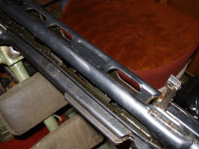

Bandi1973 Napisano 13 Kwiecień 2010 Napisano 13 Kwiecień 2010 4. Zrezygnowano z gniazda pod celownik plot, zostało w tym miejscu puste miejsce na chłodnicy.

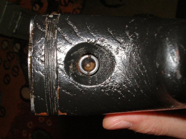

Bandi1973 Napisano 13 Kwiecień 2010 Napisano 13 Kwiecień 2010 5. Inny jest też zatrzask w kolbie, pusty w środku.
Bandi1973 Napisano 13 Kwiecień 2010 Napisano 13 Kwiecień 2010 Co nie zmienia faktu, że i tak wygląda zajebiście.
