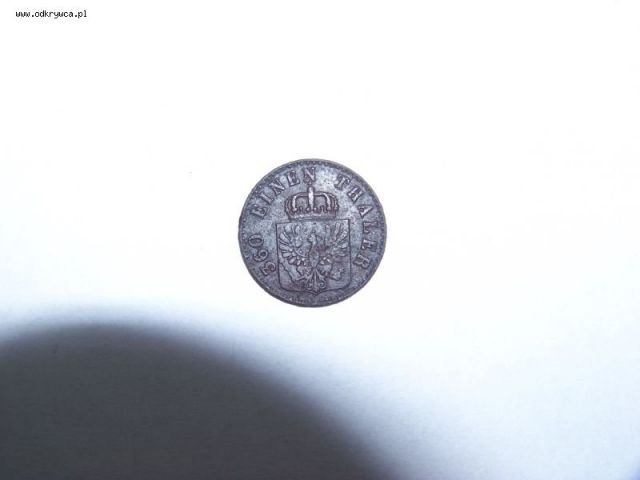

samter Napisano 22 Styczeń 2010 Napisano 22 Styczeń 2010 Kiedyś testowałem tą metodę z grzanym olejem. Chciałem sprawdzić czy taka kąpiel usunie osady ziemne na miedziakach, które nie chciały zejść po moczeniu w oliwce dłuższy okres czasu. Wyglądało to podobnie jak u kolegi powyżej, z drobnymi zmianami, moneta nie leżała na dnie garnuszka, ale była zawieszona kilka cm ponad dnem, w bandażu. Po krótkiej kąpieli monetę wyciągnąłem i przetarłem gazą, ku mojemu zdziwieniu osad zniknął, a moneta nie straciła naturalnej patyny. Ten test przeprowadziłem na 1 fenigówce z lat 40 XIX wieku. Później wziąłem innego moniaka i przeprowadziłem taką samą operację, moneta podobnie jak ta poprzednia, oblepiona była grubym osadem. W tym przypadku kolor monety zmienił się na brunatny, okropnie to wyglądało. Wnioski są takie, że nie każda moneta nadaje się do takiej kąpieli i cała operacja niesie ze sobą pewne ryzyko, całkowicie zgadzam z kolegą tottek, że nic na siłę.
samter Napisano 22 Styczeń 2010 Napisano 22 Styczeń 2010 Przy okazji znalazłem fotkę tego fenysia po oczyszczeniu, uwierzcie, że ciężko go było odczytać, po całej operacji był całkowicie czytelny.
