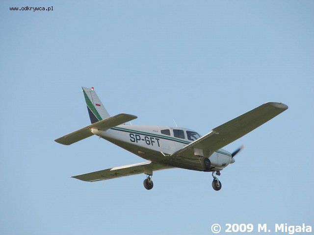

Szarubek Napisano 23 Grudzień 2009 Napisano 23 Grudzień 2009 41pp - kontrnakrętki były, tylko ktoś zapomniał je dokręcić...lv426 - tak wyglądał ten samolot jakiś czas przed wypadkiem (zdjęcie nie moje). Leciało nim małżeństwo przedsiębiorców z Mielca do sanatorium. Rozbili się w pogarszających się warunkach atmosferycznych.

lv426 Napisano 24 Grudzień 2009 Napisano 24 Grudzień 2009 Szarubek, dlaczego lecieli tak nisko nad drzewami? Mgła nie wpływa na wysokościomierz?
41pp Napisano 24 Grudzień 2009 Napisano 24 Grudzień 2009 Będę super złośliwy, w tym Świętym dniu, ale, szlag mnie trafia, najwyżej woytas mnie wygoni!!!Dawniej, aby zostać pilotem, to oprócz szkolenia, lotów z instruktorem i oczywisty magiel" w WIML-u, trzeba było coś umieć!!Teraz, kupuje się licencje pilota, jak i prawo jazdy!a po, po wypadku,,,,to można tylko popić wodą,,,,,,,Szarubek, dlaczego lecieli tak nisko nad drzewami? Mgła nie wpływa na wysokościomierz?,,,Ale Ty kolego, wiesz że, on wiedział co to wysokościomierz,?I jak go użyć, przecież jakoś, swoim, wozem marki RR, przemieszczał się , np; pomiędzy Starachowicami, a S. Kamienną i tam w wozie, nie było, wysokościomierza!!A nawigacja,? poco się uczyć , jest GPS, ten myśli za Ciebie!!!DO CZASU !!Zobaczymy ilu dziś, pasterkowiczów" nie powróci w pełnym" składzie. O ile powróci! Jutro będzie w porannych wiadomościach.Przepraszam za gorzkie wynurzenia", ale chyba na miejscu!!Wesołych ŚwiątGW
