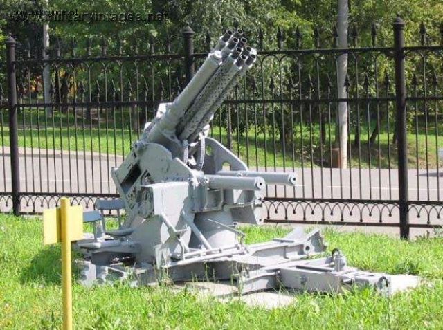

Tankist Napisano 10 Grudzień 2009 Napisano 10 Grudzień 2009 Oto 8-o lufowa wersja flaka 2 cm ( zdjęcie znalezione w sieci ), pewnie jedno z muzeów w USA

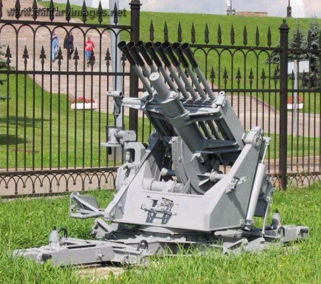

Tankist Napisano 10 Grudzień 2009 Napisano 10 Grudzień 2009 i nieco inna wersja ( fotka analogicznie )Co do Mobelwagena" w wersji z 2 cm Flak Vierling 38, racja, powstał tylko prototyp w grudniu 43 roku, niemniej jednak jest dość dobrze udokumentowany fotgraficznie, więc uznałem za stosowne ująć go w zestawieniu. Ja mam z kolei pytanie do Kolegów o rozszyfrowanie oznaczeń MI", MII", L M 44" czy też L M 44 U" z listy Patrona2 cm Flak 38 MI in 2 cm Drk L M 412 cm Flak 38 MI in 2 cm Vierl. L M 442 cm Flak 38 MII in 2 cm Vierl. L M 44 Uw dostępnych mi materiałach nie spotkałem sie z takimi oznaczeniami flaków 2 cm. Mam nadzieję że Kol. Patron nie będzie miał mi za złe rozdrabnianie tematu.
Skok Napisano 10 Grudzień 2009 Napisano 10 Grudzień 2009 Dzięki za foto. Zastanawiał mnie układ luf. Ciekawe jak była ładowana wersja z drugiej fotki?Pozdr

Grzesio Napisano 10 Grudzień 2009 Napisano 10 Grudzień 2009 Oto 8-o lufowa wersja flaka 2 cm ( zdjęcie znalezione w sieci ), pewnie jedno z muzeów w USA"Nie USA, tylko w moskiewskim Muzeum Zwycięstwa. Mają tam cztery prototypy podobnych broni opracowywanych w Niemczech w połowie l. 30. pod nazwą Salvenmaschinenkanone (SMK) - powstało wówczas minimum 5 konstrukcji w kalibrach 16 i 20 mm, w tym interesujące nas 2 cm Mehrlaufwaffe SMK 18 V1 i 2 cm Mehrlaufwaffe SMK 18 V2konstrukcji Rheinmetalla.Założeniem było tu obsługiwanie 8 luf przez jeden zamek - w praktyce okazało się to chybionym pomysłem.PzdrGrzesiu
