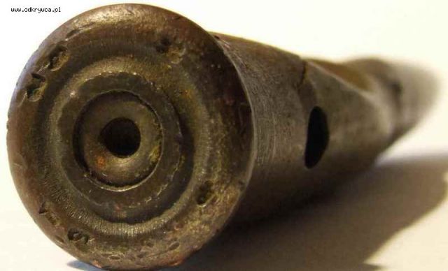

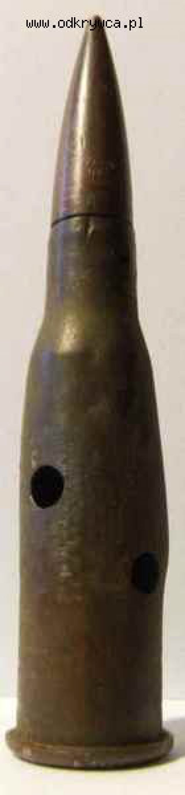

Jestem tu świerzy przeszukałem forum odnośnie naboi z otworami i nie znalazlem takiej. Poprosze doświadczonych kolegów o ID tego trafienia i jesli można o wytłumaczenie po co te dziury, czy to naboj szkolny. Są tam nastepujące oznaczenia - TS 29 K 4 - nie mogłem znaleść co one znaczą.
Mam nadzieje, ze tym pytaniem (pierwsze moje wystąpienie na forum) nie robie z siebie barana. Z góry dziekuje za pomoc.

Francuski Lebel, te otwory są zrobione przez polskiego kolekcjonera gdyż polskie prawo tego wymaga." - niekoniecznie. Jeśli został znaleziony/wykopany w takim stanie to jest to po prostu nabój szkolny wykonany z naboju bojowego
http://www.luski.poszukiwania.pl/index.php?action=luski&top=szkolne&pokaz=szkolne6
Został przeze mnie znaleziony, ale co mnie dziwi najbardziej wśród okopów z II wojny. Leżał sobie na drodze miedzy okopami, a dokładnie okolo 8-9cm ad" ziemią, w miejscu gdzie mialy miejsce wrzesniowe potyczki Polsko-Niemieckie i z tego co wiem juz w 45 bylo tam spokojnie. Dziekuje za odpowiedzi. Dołączam fotke okolic spłonki.

Mle 1907
http://www.8lebel.org/index.php?option=com_content&task=view&id=145&Itemid=712
Jasne, mozna rozwiercic scianke łuski w celu nieniszczenia pocisku i wykazania ze naboj jest bezpieczny (zakladam ze splonka jest mechanicznie zbita) ale... takie zabieg nie gwarantuje ze pocisk jest bezpieczny i legalny, poniewaz sa rozne rodzaje pocisków, krótkie i długie z dodatkowym ładunkiem wybuchowym (Mosin, Mauser itp.) Nie wiem jak fachowo nazywa sie taki przedluzany" pocisk i do czego był przeznaczony ale majac tak spreparowany nabój trudno okreslic czy pocisk stanowi sam ołów (ewent. rdzen stalowy) czy posiada jeszcze dodatkowy ładunek.
Luftlander - prawo polskie nic na ten temat nie mowi. Jesli wiesz lepiej to podaj Dziennik Ustaw i numer Ustawy.
