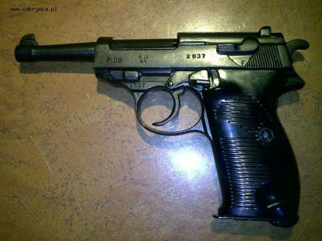

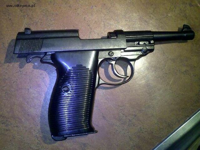

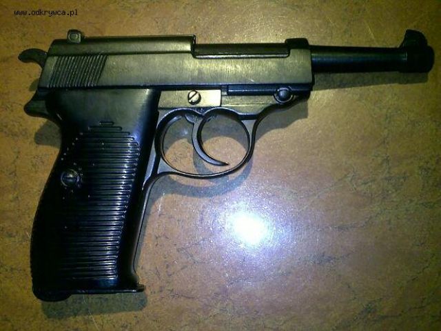

kamol4 Napisano 19 Listopad 2009 Autor Napisano 19 Listopad 2009 WitamZamierzam kupic replikę Walthera P38 Denixa i mam pytanie. Czy po każdym strzale trzeba go przeładowac od nowa , bo gdzieś tak słyszałem. Z góry dziękuję.

Steiner7 Napisano 19 Listopad 2009 Napisano 19 Listopad 2009 Tak, Walthera f-my Denix można przeładować. Zamek napina kurek i można oddać suchy strzał.Nie ma możliwości wyjęcia magazynka jak chyba w P-08
Hindus Napisano 19 Listopad 2009 Napisano 19 Listopad 2009 Mam repliki Parabellum P08 i Walthera P38 produkcji Denixa. O ile ta pierwsza ma jeszcze cechy repliki broni i zrobiona jest z pewnym zaangażowanie w oddanie w niej szczegółów oryginalnej broni, którą naśladuję, o tyle Walther tej firmy jest już tylko dobrym „wypychaczem kabury”. W P08 rzeczywiście magazynek jest wyjmowany, można ją przeładować i oddać suchy strzał, o tyle w P38 już magazynka wyjąć się nie da (da się go za to przeładować i oddać suchy strzał). Razi w nim jednak na przykład uproszczenie jakim jest ordynarna śruba stanowiąca oś języka spustu, której w ogóle nie powinno być.Ale może niepotrzebnie się czepiam…PozdroHindus
kamol4 Napisano 19 Listopad 2009 Autor Napisano 19 Listopad 2009 Dzięki za szybkie odpowiedzi, ale chodzi mi o to, czy tą replikę TRZEBA przeładowywac po każdym strzale?
PZgrenadier Napisano 19 Listopad 2009 Napisano 19 Listopad 2009 Ta replika nie strzela.Kiedy naciągasz zamek, napinasz kurek. Naciskając spust, zwalniasz kurek - brzdęk! - i to taki strzał" i już. Potem musisz ponownie naciągnąć zamek lub napiąć kurek palcem, aby móc sobie znowu rzdęknąć" :)
