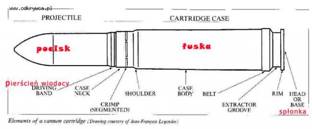

Manierkarz Napisano 9 Listopad 2009 Autor Napisano 9 Listopad 2009 A ta obręcz na kuli do czego służy ??Pozdro Sorki za tyle pytan ale jestem ciekawy xD

vis1939 Napisano 9 Listopad 2009 Napisano 9 Listopad 2009 Pocisk(nie kula) wygląda na 13mm MG 131,a ta obręcz" to pierścień wiodący.
