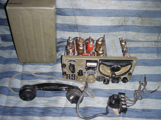

Saluno Napisano 22 Październik 2009 Autor Napisano 22 Październik 2009 Witam.Zdobyłem dzisiaj pod Wrocławiem radiostację A7B.Zdjęcia w Googlu.Jak wiadomo podczas wojny wyprodukowano 4000 sztuk.Po wojnie już nie wiem ile, i to mnie właśnie interesuje.Używana do lat 50 czerwoni i LWP.Na moim egzemplarzu, w stanie magazynowym, nie ma daty ani innych takich, a było by dobrze wiedzieć czy jest wojenna czy już po.Gdzie szukać daty, po czym poznać okres produkcji ?Oczywiście w środku także szukałem.Jest to fant rzadki, jak stoi cenowo ?Jutro mogę wrzucić zdjęcia mojego ogzemplarza.Pzdr.Saluno

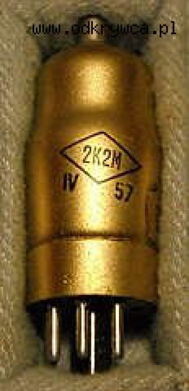

RPS Napisano 23 Październik 2009 Napisano 23 Październik 2009 Skoro stan magazynowy to daty na lampach powinny być zbliżone do daty produkcji (na foto kwiecień 57) lub co pewniejsze na elementach stałych jak np. kondensatory elektrolityczne.

Saluno Napisano 24 Październik 2009 Autor Napisano 24 Październik 2009 Hej, stan jak widać.Środek full nówka, wierzch stan szopowy, blacha drapnięta.Mechanizmy działają.Ile może być w przybliżeniu warta, jak na pospolitniaka ?Data IV 52Pzdr.
Saluno Napisano 24 Październik 2009 Autor Napisano 24 Październik 2009 Dodam, że jest jeszcze zakurzona, co odejmuje uroku farbie.Jest ona w stanie idealnym, wyszła źle przez jakość zdjęcia, tj do 120kb i 800px 600px
fiku Napisano 25 Październik 2009 Napisano 25 Październik 2009 Spytany o tą sprawę SP6HDE odpisał: Radiostacja produkcji czeskiej Tesli z lat 1948 - 1953. W ramach Układu Warszawskiego produkowana przez Czechów dla wszystkich członków tego układu, łącznie z Sowietami ( i stąd te rosyjskie napisy). Wewnątrz nie znajdziemy żadnej daty produkcji (takie były przepisy), ale napewno są oznaczenia na niektórych elementach czeskich zakładów TESLA."Radiostacje produkcji rosyjskiej masz tu:http://www.rkk-museum.ru/vitr_all/111.shtmlCena? Niestety ale mój przepiśca ma rację, tylko alledrogo wyjasni Ci ile jest aktualnie warta. Tak ukompletowane radiostacje pojawiał się tam dość często. Trudniej kupić do nich skrzynki i resztę wyposażenia.

fiku Napisano 23 Październik 2009 Napisano 23 Październik 2009 W jakim języku masz na niej tabliczki?Sporo sprzedawanych na allegro jest z tabliczkami czeskimi.Jeśli jest to A7B to najpewniej już powojenna albo z samego końca wojny (wcześniej były wesje A7 i A7A). Nie wiem czy była produkowan u nas w kraju (nie widziałem egzemplarza z polskimi napisami).Ta radiostacja jakimś specjalnym unikatem nie jest, może że to rzeczywiście egzemplarz wojenny (ale jeśli stan magazynowy to chyba racze nie). No i wszystko zależy czy jest kompletna (czy jest skrznka drewniana z wyposażeniem?)

Saluno Napisano 23 Październik 2009 Autor Napisano 23 Październik 2009 Napisy oczywiście cyrylicą.Drewienka brak.Radiostacja plus słuchawa i jeszcze cuś na drugim kabelku...Jesienią 1941 zespół kierowany przez G.T.Szitikowa rozpoczął pracę nad radiostacją A-7. Pierwsze seryjne egzemplarze użyto w czasie walk w Stalingradzie. W 1944 powstała zmodyfikowana wersja A-7-A a potem A-7-B. Główne róznice zakres pracy o moc wyjściowa nadajnika. Do końca wojny wyprodukowano około 4000 tych radiostacji."Z moich danych wynika, że A7B produkowano na koniec wojny, to daje pewne nadzieje na jej wojenność".Nadal nie znalazłem daty produkcji...
