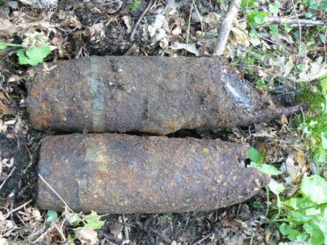

Cronos Napisano 18 Wrzesień 2009 Autor Napisano 18 Wrzesień 2009 No więc foty:Dwa pociski 122, na czubku górnego widać tą czarną substancję. Wiem ze fota dużo nie daje ale niestety nie pomyślałem o zbliżeniach. Dolny był pusty. Dziwne jest też to ze mają różne dupki", może ktoś to wytłumaczy, chociaż te foty bardziej się nadają na dział ID.

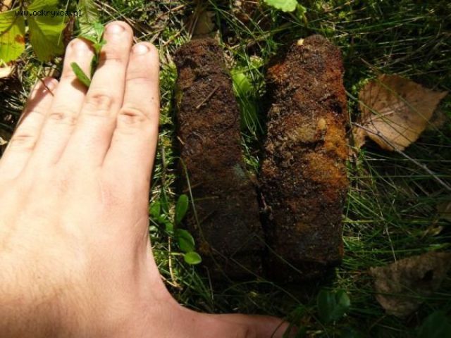

Cronos Napisano 18 Wrzesień 2009 Autor Napisano 18 Wrzesień 2009 chyba 76,2 (na oko bo nie miałem miarki)

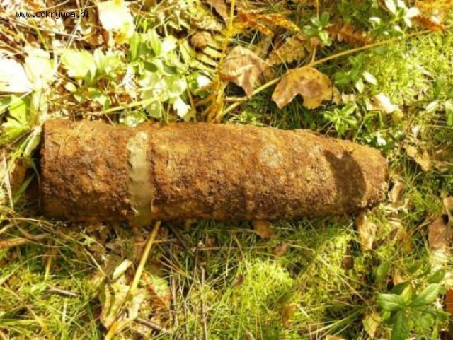

Cronos Napisano 18 Wrzesień 2009 Autor Napisano 18 Wrzesień 2009 i urwany czubek, wewnątrz widać trochę tej substancji". Widać też ze bardziej zgięte niż rozerwane, też dziwne.

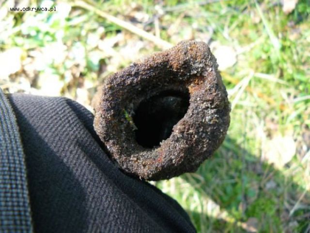

Cronos Napisano 18 Wrzesień 2009 Autor Napisano 18 Wrzesień 2009 I dwa a oko" 20mm, poszły w piach.Ktoś może wyskoczyć czym ty się zajmujesz!!" ale na razie niestety tylko tyle znalazłem a z wykrywką łażę z 2 tygodnie.Niestety tego szmelcu po lasach jest najwięcej.
