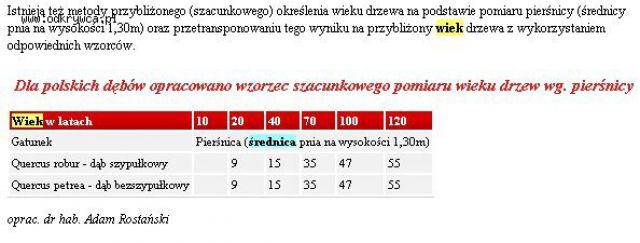

kopijnik2 Napisano 5 Czerwiec 2009 Napisano 5 Czerwiec 2009 http://www.deby.bialowieza.pl/index.php5?strona=wiek
Swiety82 Napisano 5 Czerwiec 2009 Autor Napisano 5 Czerwiec 2009 Dzięki Kopi-czyli możemy przyjąć, że na messblatach z końca lat 30-tych drzewka liściaste mogły mieć z 20-30 lat? Tym samym dziś będą miały ok 70cm średnicy pnia? Dobrze myslę?

kopijnik2 Napisano 5 Czerwiec 2009 Napisano 5 Czerwiec 2009 Pany - ja się na tym nie znam, ale jeśli pan dr hab. A. Rostański pisał prawdę - to rozpoznawać nie ma potrzeby...patrz tabelka...
