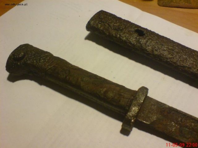

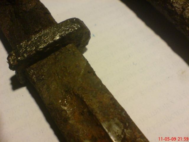

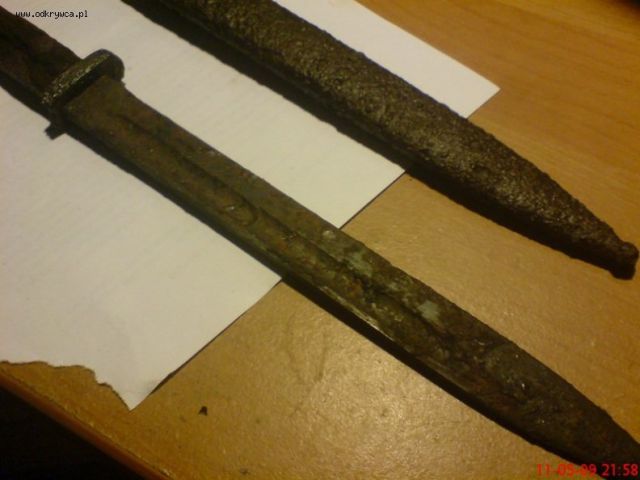

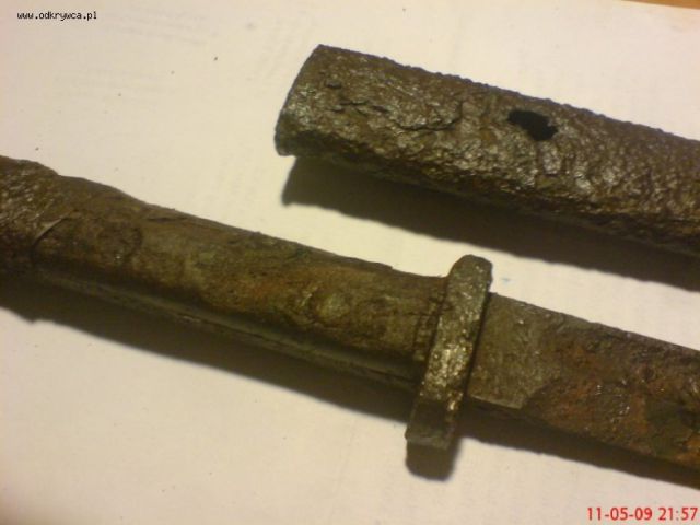

Blitzkrieg Napisano 14 Maj 2009 Autor Napisano 14 Maj 2009 Co zrobić z tym Zbr.4. żeby nie popsuć? Da się coś zrobić żeby wyostrzyć na nim bicia? No i pozostaje kwestia okładek czym potraktować żeby się nie posypały?
michal16 Napisano 14 Maj 2009 Napisano 14 Maj 2009 Witam. myślę że elektroliza by pomogła . pozdrawiam
Cyrograf15 Napisano 14 Maj 2009 Napisano 14 Maj 2009 Elektroliza zaszkodzi okładką. Napuść je olejem lnianym. Pochwa do elektrolizy, może się nie rozpadnie. Sam bagnet z uwagi na okładki czyść raczej mechanicznie, np. szczotką na wiertarce.Wojtek
Szaman0408 Napisano 14 Maj 2009 Napisano 14 Maj 2009 A moze kwas szczawiowyNie niszczy drewna(sprawdzone)
Blitzkrieg Napisano 14 Maj 2009 Autor Napisano 14 Maj 2009 Pochwa z bagnetem moczyły się 2 tygodnie w nafcie... Na jelcu próbowałem czyścić mechanicznie i widać czysty metal, ale po biciach to się boje szczotą jechać bo mimo wszystko zaciera... A co gdyby zrobić autolizę, okładki owinąć bawełnianą szmatką zamoczoną i z wierzchu przeciagnąć to taką folią do żywności(stretch??). Albo zrobić to w pionowym naczyniu i bagnet zawiesić do jelca"? Ale mimo wszystko boje się że troszkę roztwór podejdzie do góry, w nafcie też moczył się na wisząco a i tak pił mimo wstępnego ciągnięcia okladek olejem. A poza tym jak zadziała autoliza...? Bić nie sponiewiera??
Szaman0408 Napisano 14 Maj 2009 Napisano 14 Maj 2009 sprobuj szczawiu!wrzuciłem bagnet od manlichera z okladkami i rdza zeszla zupelnie a z okladkami nic sie nie stało
dzieci3 Napisano 15 Maj 2009 Napisano 15 Maj 2009 Witaj Blitz gratulcje,szczerze to naprawdę nie wiem co chciałbyś jeszcze wyciśnąć z tego bajoneta.Trzeba się pogodzić z tym,że jednocześnie trudno jest doprowadzić metal i drewno do w miarę przyzwoitego wyglądu.Eksperymentuj na podanych sugestiach,ale na pewno nie na bagnecie.Obserwuj co się będzie działo np.z rdzewiuchem jakimś dorzuć do tego jakis kawałek drewienka z ziemi i obserwuj co sie będzie działo.pzdr.
Blitzkrieg Napisano 16 Maj 2009 Autor Napisano 16 Maj 2009 Co chce wycisnąć? Chce podkreślić bicia na tyle na ile się da, no i pobyć się nalotu w srodku i grubszej rdzy w dolnej części ostrza, nie niszcząc go. Bo w tym stanie jaki jest gdybym go potraktował szczotką na szlifierce, zapewne powyrywałbym pęcherze i porobiłbym szczerby. Dlatego pomocze go jeszce w nafcie, żeby rdza odmiękła a potem punktowo szczoteczką drucianą. Co do bić dalej szukam jakiejś koncepcji:)
Thomson. Napisano 16 Maj 2009 Napisano 16 Maj 2009 Kup mosiężną szczotę do wiertarki i zastosuj się do metody Cyrografa. Nic nią nie spiłujesz.Pozdro
Blitzkrieg Napisano 16 Maj 2009 Autor Napisano 16 Maj 2009 Mosiężną mówisz... Do wiertarki to takiej jeszcze nie widziałem szczerze mówiąc. Są za to psudomosiężne tzn mają włókna stalowe a tylko pokryte z wierzchu mosiądzem, widać jak się wyślizga na metalu;) Coś mi się wydaje że odpale moją ręczną mosiężna...
por.pil.020 Napisano 16 Maj 2009 Napisano 16 Maj 2009 Ja tez proponowałbym drucianą szczotkę (mosiężną) na wiertarce. Mozesz kontrolować nacisk, bić nie zatrzesz, wręcz przeciwnie, tylko uważaj na okładki (najlepiej je czymś zaklej na ten czas). A propo, czy okładki nie mają otworów drenażowych?

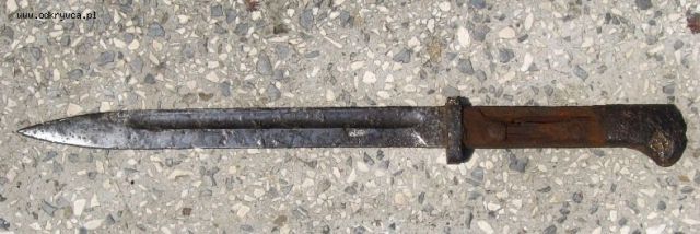

Blitzkrieg Napisano 2 Listopad 2009 Autor Napisano 2 Listopad 2009 Tak to wygląda po wstępnej konserwacji. Niestety jak widać połowy jednej okładki nie dało się uratować.

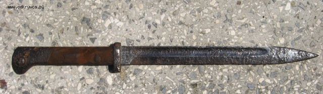

Blitzkrieg Napisano 2 Listopad 2009 Autor Napisano 2 Listopad 2009 Tak się prezentuje z drugiej strony. Głownia z tej strony gorsza za to okładka zachowała sie lepiej, moje pytanie: co dalej?? Meczyć go jeszcze?? wypadałoby jeszcze dociągnąć go koło zatrzasku no i troche jelec, ale okładki szkoda...
Thomson. Napisano 2 Listopad 2009 Napisano 2 Listopad 2009 Ja bym proponował przejechać go szczotą na wiertarce.
Blitzkrieg Napisano 2 Listopad 2009 Autor Napisano 2 Listopad 2009 Z głowni nie zejdzie już nic pod wpływem szczotki na wiertarce, a nawet na szlifierce. To co zostało to 'wyślizgana' rdza, purchle są czarne a nie rude i nie odstają wysoko ponad poziom metalu, zdjęcie troche przekłamuje - pomiedzy purchlami widać czysty metal.
por.pil.020 Napisano 5 Listopad 2009 Napisano 5 Listopad 2009 Czym doprowadziles bagnet do takiego stanu?(druciana szczotka na wiertarce?) Daj dokladniejsze foty okladek jakbys mogl :)Pozdr
Thomson. Napisano 5 Listopad 2009 Napisano 5 Listopad 2009 Pod tymi spiłowanymi purchlami kryje się korozja.Mimo zakonserwowania bagnetu korozja dalej go zżera. Po niedługim czasie znowu wystąpi na całym obiekcie.
Blitzkrieg Napisano 5 Listopad 2009 Autor Napisano 5 Listopad 2009 Nie mam dokładniejszych fotek narazie jestem poza domem, klucz do sukcesu to szczotka na wiertace stalowa, moczenie w nafcie, i ponowne doczyszczanie szczotką, potem drobnoziarnisty papier ścierny(wodny), dobrany eksperymentralnie, użyty tak aby wyszedł czysty metal, a nie jechany do połysku całej powierzchni, w końcu te czarne plamy tez mają swój urok;)Bicia wyciagnąłem małą 'ręczną' mosiężna szczotką ma marketu. Druga strona ciągle w fazie czyszczenia - tam gdzie te purchle. Zgadzam się z kolegą thomsonem, że z tych co bardziej wystają wyjdzie korozja, ale do czystego nie mam zamiaru ich raczej doczyszczać. Zostawie jak jest z tym że dociągne je papierem do 'fizjologicznej';) osi klingi, potem wygładzę papierem wodnym, jesli pojawiłyby się wżery pod purchlami to wyciągnę szczotką. Od tych czarnych nacieków raczej nie powinna go brać korozja... Pozostaje jeszcze walka z głowicą i tu zaczną sie schody, bo trudno to zrobić żeby nie zniszczyć okładek, z tym ze zatrzasku nie uruchomię to się już pogodziłem... Może jakieś rady odnośnie konserwacji tych nacieków?? Spotkał się może ktoś z bezbarwnym Cortaninem, lub innym bezbarnym ihibitorem korozji?
