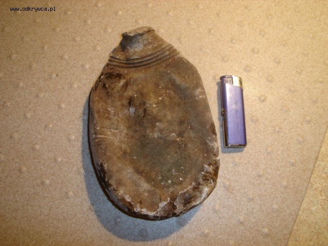

Salamandra Napisano 3 Maj 2009 Autor Napisano 3 Maj 2009 Witam, mam problem ponieważ znalazłem maniorkę dywizji Herman Goring - w idealnym stanie lecz po prostu jest sprasowana jakby przejechał po niej czołg. Jak ją doprowadzić do stanu aby była taka jak pierwotnie, dodam że materiał to aluminium. Czekam na porady . Pozdrawiam.
1000WATT Napisano 3 Maj 2009 Napisano 3 Maj 2009 Najlepiej jak byś wkleił zdjęcie wtedy można by wystawić najtrafniejszą diagnozę i zastosować odpowiednią kurację :).Możesz ją rozdmuchać sprężarką (najlepsza do tego celu była by sprężarka o dużej mocy z regulacją co do ilości wypuszczanego powietrza) ale tu radził bym zachować maksimum ostrożności żeby nie przesadzić.Istnieje ryzyko przedobrzenia" czyli nadmiernego rozdmuchania i tym samym zmiany pożądanej estetyki względem nie uszkodzonej manierki.Druga metoda jest znacznie bardziej pracochłonna (ja tak prostowałem totalnie sprasowaną manierkę około sześć miesięcy).Musisz nalać do niej wody szczelnie zakręcić lub zakorkować i na przemian zamrażać i rozmrażać aż do uzyskania pożądanego efektu :)Życzę wyczucia lub cierpliwości ;]Saluto!

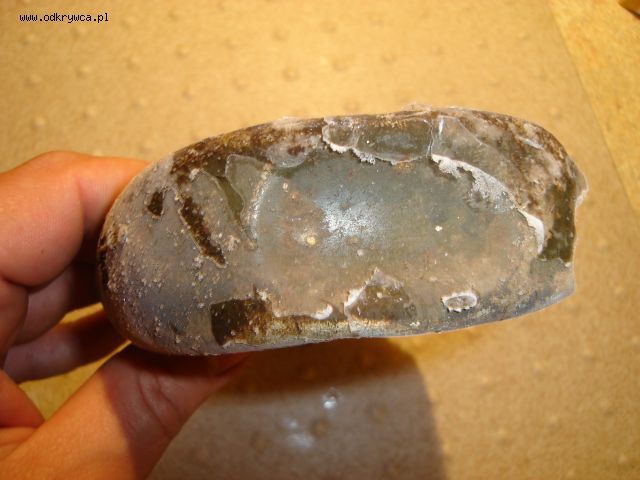

Salamandra Napisano 4 Maj 2009 Autor Napisano 4 Maj 2009 Witam kolegów, dziękuję za porady - zaczynam stosować tą 2 gą metodę czyli - na zimno - szczelny korek woda i do zamrażarki, ciekaw jestem efektu. Kolego bjar_1, maniorka została znaleziona na terenie bitwy - sławetnej można by powiedziec najsławniejszej pancernej. Tam właśnie walczyły jednostki HG z ruskimi. Po czym stwierdziłem że to HG? A no po tym, że na pewno nie jest to ruska a i farba - resztki na niej to farba charakterystyczna dla tych jednostek, poza tym miejscowy autochton potwierdził to i stwierzdził, że po wojnie miał w swoich rękach takich kilka z pozycji niemieckich. Jest ona baaaaaaaaardzo nietypowa. Oczywiście postaram sie wkleić zdjęcia dzisiaj - teraz nie moge niestety bo maniorka jest w zamrażarce w domu a ja w pracy :). Co charakterystyczne dla niej to to, że lejek ma dużą śrenicę zresztą obaczycie dzisiaj wieczorem. Pozdrawiam
Pit_100 Napisano 4 Maj 2009 Napisano 4 Maj 2009 Pamiętaj o tym, że prostując manierkę przez wlewanie do niej wody i wkładanie do zamrażarki obie strony manierki staną się wypukłe, a powinna tylko jedna. Pozdro
mariusz30 Napisano 4 Maj 2009 Napisano 4 Maj 2009 Witam po prostu połóż w zamrażarce na jednej stronie i jedna będzie wypukła , wody nalej nie do pełna i pilnuj zaglądając co jakiś czas. powodzenia pozdro

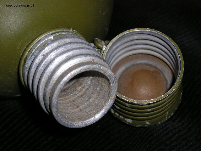

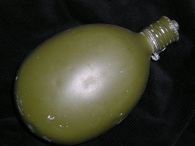

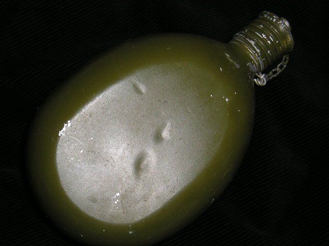

Łukasz Napisano 6 Maj 2009 Napisano 6 Maj 2009 Proszę bardzo:Lukasz@poszukiwania.plWkleić foto na forum? Oczywiście pomogę w ID w miarę swoich możliwości. Powiem tak, aluminium, farba, II wojenka- od razu na myśl przychodzi sowiet.Pozdrawiam, Łukasz

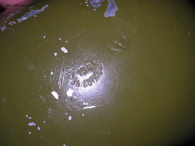

Łukasz Napisano 6 Maj 2009 Napisano 6 Maj 2009 Sygnatura mówi wszystko.Porównaj swój wykopek z moim egzemplarzem z kolekcji.Pozdrawiam, Łukasz
zebu74 Napisano 6 Maj 2009 Napisano 6 Maj 2009 Noo,maniorka ładna,tylko jak ona się ma do sprasowanej maniorki Salamandry...??
Łukasz Napisano 6 Maj 2009 Napisano 6 Maj 2009 Żeby dobie porównał, bo może jednak ma sowieta /pisze, że alu i ma farbę/
vis1939 Napisano 7 Maj 2009 Napisano 7 Maj 2009 Równie dobrze mógłbyś zrobić zdjęcie ziemnioka,bo tyle można wywnioskować z tego malutkiego zdjęcia...

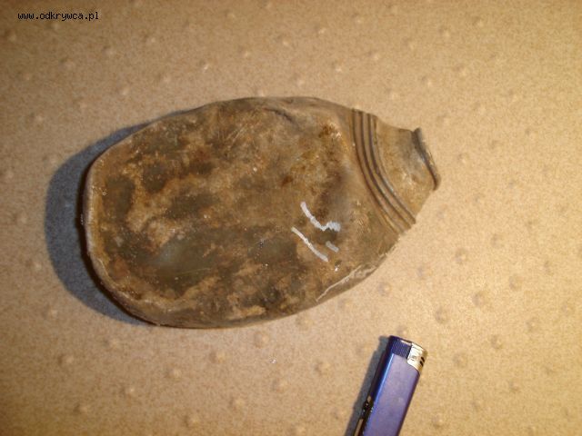

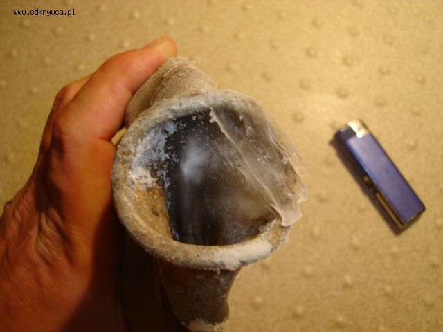

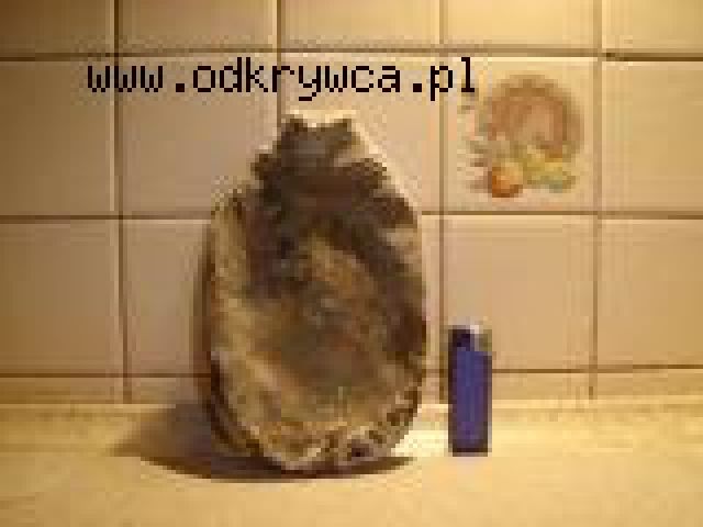

Salamandra Napisano 8 Maj 2009 Autor Napisano 8 Maj 2009 Mówisz masz - nie dam rady większej i lepszej jakości
Salamandra Napisano 8 Maj 2009 Autor Napisano 8 Maj 2009 no i powiedzcie mi w końcu co to jest bo już zgłupiałem
Pit_100 Napisano 8 Maj 2009 Napisano 8 Maj 2009 mariusz30 a co da położenie manierki na jednej stronie? Jak woda zamieni się w wodę to wypchnie jej ścianki w dwie strony i nie wiele pomoże to, że będzie leżała na boku
makul Napisano 15 Maj 2009 Napisano 15 Maj 2009 Zawsze można jedną stronę wklepać delikatnie do środka. Woda zamarzając będzie wypychała ścianki na zewnątrz a ty młotkiem, najlepiej z jakimś kształtownikiem możesz formować ściankę wklęsłą.Mam pytanie-jak pomalować/zabezpieczyć manierkę od wewnątrz? Trafiła mi sie polska wz. 31, stan dobry i nie wiem jak ją pomalować-pędzelkiem przecież nie da rady. Czy pistolet może pokryć ścianki? Bo odrdzewiać będę w kwasie szczawiowym.makul

Salamandra Napisano 15 Maj 2009 Autor Napisano 15 Maj 2009 No dobra skoro mój post jest już na początku to odpowiedzcie mi na pytanie w koncu co to za maniorka ???? Znaleziona niedawno pod Studziankami Pancernymi - mam to a nie wiem co to - a może to jakas współczesna ???? Proszę fachowcow o identyfikację i przepraszam że to akurat na konserwacji a nie identyfikacji ale nie będe juz po raz kolejny zakładał kolejnego wątku. Zależy mi na odpowiedzi czy to ruska czy niemiecka a może jakaś węgierska bo podobno tam też walczyły jakies odłamy Węgrów. Sam już zgłupiałem.
manierka Napisano 16 Luty 2010 Napisano 16 Luty 2010 to mi nie przypomina zadnej niemieckiej czy ruskiej manierki węgierskie tez inaczej wygladały moim zdaniem to pojemnik na jakiś inny płyn pozdrawiam
