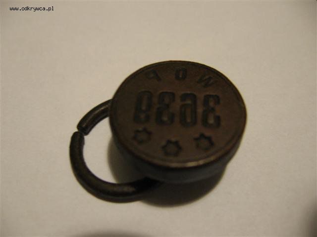

Janu Napisano 26 Marzec 2009 Autor Napisano 26 Marzec 2009 Pieczęć wielkości współczesnej 5gr, po odbiciu: WOP 3639 i 3 gwiazdki sześcioramienne, na wierzchniej stronie mały numer 62. Jakie było jej przeznaczenie? Z góry dziękuję za bliższe informacje.
wojtaski Napisano 5 Styczeń 2012 Napisano 5 Styczeń 2012 Rzeczywiście jest to referentka przydzielana w celach służbowych żołnierzowi Wojsk Ochrony Pogranicza, bądź pracownikowi cywilnemu np. strażnicy WOP, czy też Granicznej Placówki Kontrolnej WOP. Służyła do zareferowania szzafy, skrzynki z amunicją, drzwi do poszczególnych pomieszczeń... Nadawana była zazwyczaj imienne dla konkretnego żołnierza, jednak zdarzało się, że od zasady tej odstępowano. Numer referentki nie jest równoznaczny z numerem jednostki, czy czegoś w tym rodzaju. Jej numer przydzielany konkretnemu żołnierzowi, co do zasady był zupełnie przypadkowy i wybierany losowo.
abcd Napisano 26 Marzec 2009 Napisano 26 Marzec 2009 Plombownica referentka, zapewne z jednostki wojskowej nr.3639 Wojsk Ochrony Pogranicze,do kompletu brakuje tylko kapsla z plasteliną i kawałka sznurka.
Janu Napisano 26 Marzec 2009 Autor Napisano 26 Marzec 2009 Czy możliwe byłoby wydatowanie tego znaleziska, lub przynajmniej lokalizacji jednostki?
