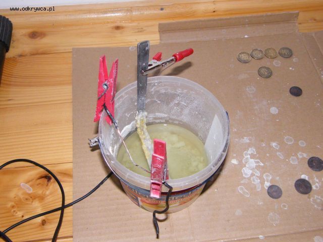

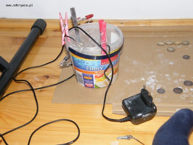

..::pushek::.. Napisano 6 Marzec 2009 Napisano 6 Marzec 2009 najlepiej zrób sobie maszynkę do elektrolizy z ładowarki do fona, a oto mu design :D

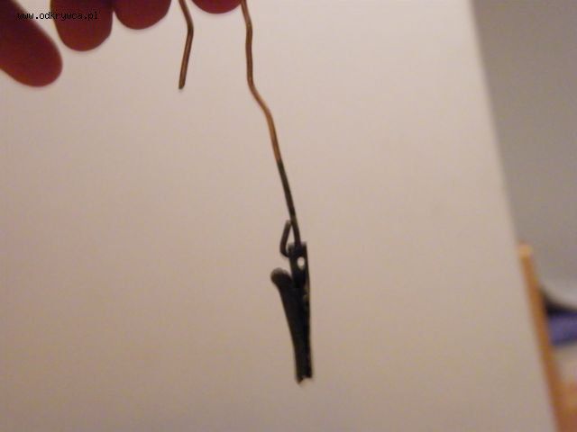

..::pushek::.. Napisano 6 Marzec 2009 Napisano 6 Marzec 2009 i dyndadełko" :D przyczepiam monetke i zawieszam na kabelku, który jest spięty spinaczami
..::pushek::.. Napisano 6 Marzec 2009 Napisano 6 Marzec 2009 p.s. zamiast soli lepiej jest używać sody oczyszczonej, 5 min w wodzie i pastą lekko ścierną przetrzeć i ma być czyste.
Cyrograf15 Napisano 6 Marzec 2009 Napisano 6 Marzec 2009 Taka ładowarka nada się monet i niczego większego. Do powiedzmy bagnetu musi już być prostownik samochodowy. Ten zestaw z fotek do monet trzaeba przyznać jest zajebisty w swej prostocie. Gratuluje pomysłu i wykonania.Wojtek
