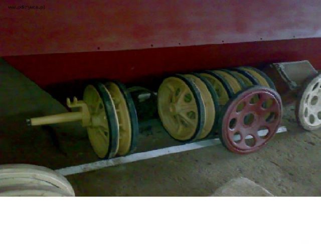

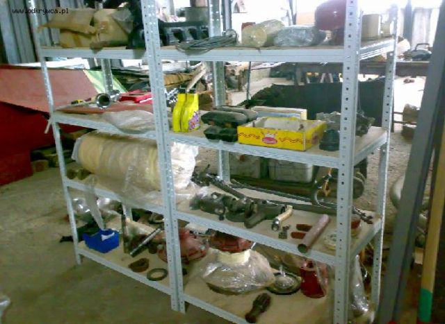

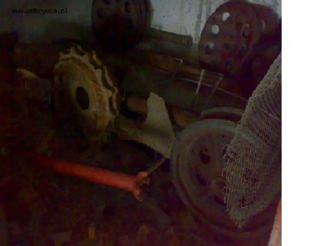

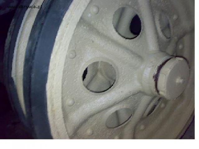

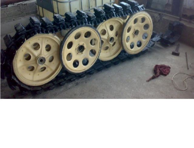

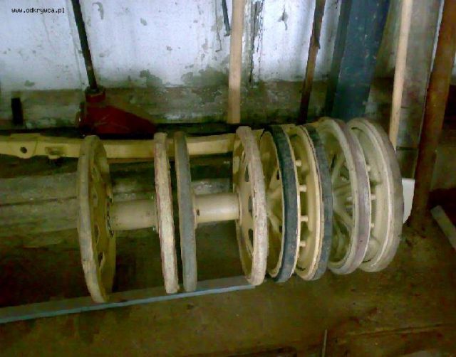

krzysio87 Napisano 23 Luty 2009 Autor Napisano 23 Luty 2009 witam ponownie ok 2 ton części i cząstek (przepraszam za kiepskie fotki ale miałem tylko komórkę)

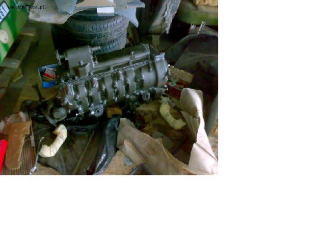

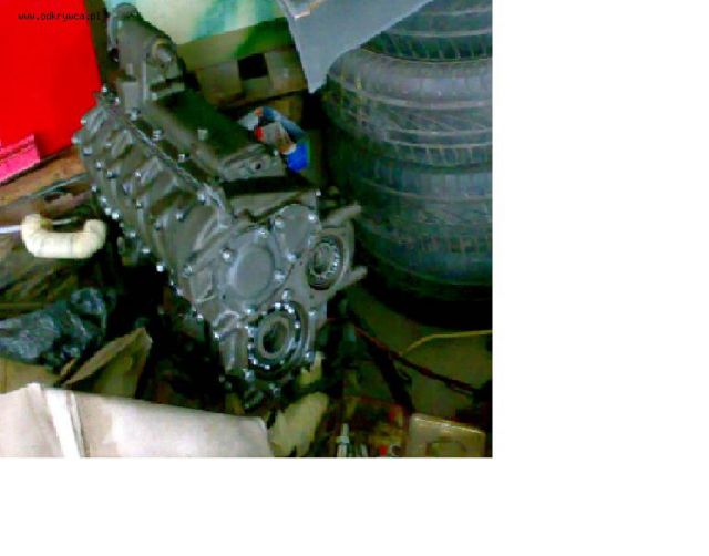

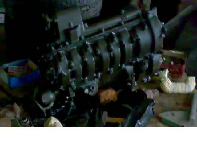

krzysio87 Napisano 23 Luty 2009 Autor Napisano 23 Luty 2009 krzyneczka biegów po kapitalce i nna niż w normalnie

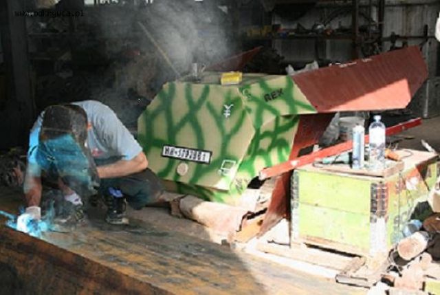

krzysio87 Napisano 24 Luty 2009 Autor Napisano 24 Luty 2009 Niebawem mój serdeczny przyjaciel z Lundynu wrzuci fotki z czasów budowy burty do mojej 251.Pozdrawiam

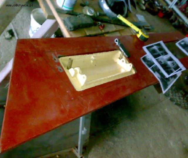

stangret Napisano 24 Luty 2009 Napisano 24 Luty 2009 Spawanie burty nie było dla tego gościa dużym wyzwaniem. Podszedł do tematu jak do bułki z masłem:)Po dwóch dniach ostrego tyrania efekt był niesamowity.Ja tam byłem, miód i wino piłem oraz pomocy udzieliłem"ps. następne zdjęcia trochę póżniej coby dozować emocje.

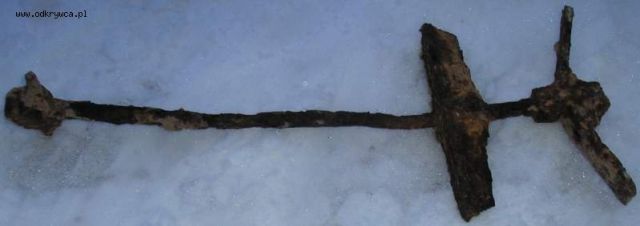

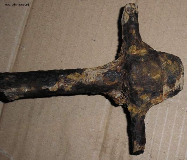

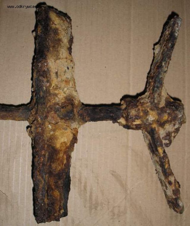

ERWIN Napisano 24 Luty 2009 Napisano 24 Luty 2009 Witam, pozwolę sobie w tym wątku zadać pytanie ponieważ uczestniczą w nim osoby z wiedzą w temacie sdkfz. Do czego w sdkfz 251 służyła pokazana na zdjęciu część?
krzysio87 Napisano 24 Luty 2009 Autor Napisano 24 Luty 2009 jakie to jest długie, czy na końcy jest gwint, i przydałoby się bliższe zdjęcie końcówek
ERWIN Napisano 24 Luty 2009 Napisano 24 Luty 2009 Długość 53 cm, długość poprzeczek 20 cm, pręt na całej długości gwintowany.
ERWIN Napisano 24 Luty 2009 Napisano 24 Luty 2009 Końcowa poprzeczka z płaskownika, środkowa z teownika. To coś działało w rodzaju ścisku, kręcąc gwintowanym prętem przesuwało się teownikową poprzeczkę.
krzysio87 Napisano 24 Luty 2009 Autor Napisano 24 Luty 2009 Na pierwszy żut ok widać właśnie właśnie że to jest coś ściągaczo podobnego. Zapytałem o wymiary ponieważ cos takiego podobnego tylko że mniejszego nemcy używali przy budowie drewnianych ikutych metalem podstaw do podnośników, i tam na samym środku jest taka całogwintowana śróba. Ładnie ją widać przy panterze wydobytej w 91 roku przez pewnych ludzi w bieleckich młynach która obecnie znajdyje sie gdzieś za granicą i już śmiga o własnych siłach.Nie jestem pewien czy to jest do 251, ale ale nie mam przy sobie katalogu jak tylko to namierze to powiem od czego lub do czego to służyło.
