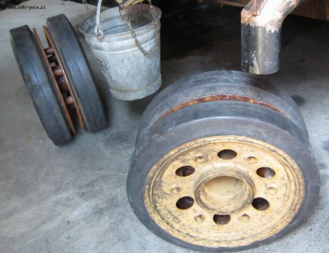

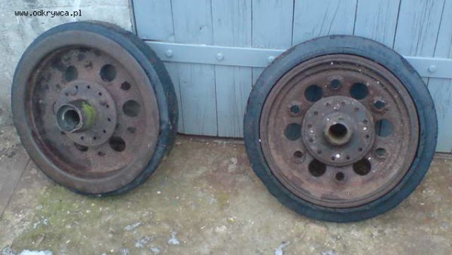

Frozzer Posted February 5, 2009 Author Posted February 5, 2009 czołemtrafiłem na złomie kółko - niestety rozcięte, i jakiś domorosły rzemieślnik dorobił do niego dwie piastychciałbym je złożyć do kupy i potrzebuje zdjęć oryginału - czy może ktoś dysponuje dobrymi fotkami nierozciętego koła?, albo rozciętego, a nie przerabianego?
Trooper85 Posted February 6, 2009 Posted February 6, 2009 Koło od PzKpfw III i wszystkich innych pojazdów na tym podwoziu (StuG III, StuG 40, StuH 42, StuIG 33)Paru użytkowników forum ma takie kompletne. Zdaje się, ze huk100" powinien mieć. Zagadaj do niego.Zdrów!

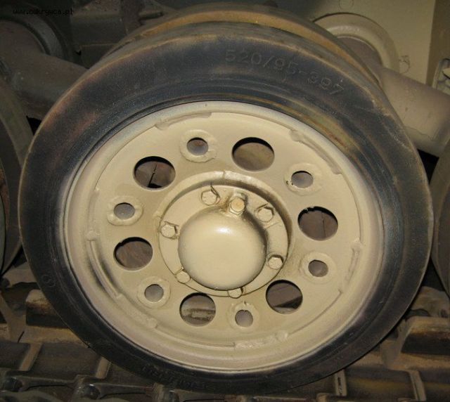

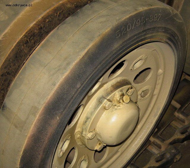

Woodhaven Posted February 8, 2009 Posted February 8, 2009 Tak z ciekawości jeszcze zapytam który z rozmiarów Ci się trafił 520x95 czy 520x75
Frozzer Posted February 8, 2009 Author Posted February 8, 2009 głowy uciąć se nie dam, bo koło jest u teścia w garażu - ale sądząc po przekroju i zdjęciu to to szerszez czego wynika stosowanie różnych rozmiarów kół?

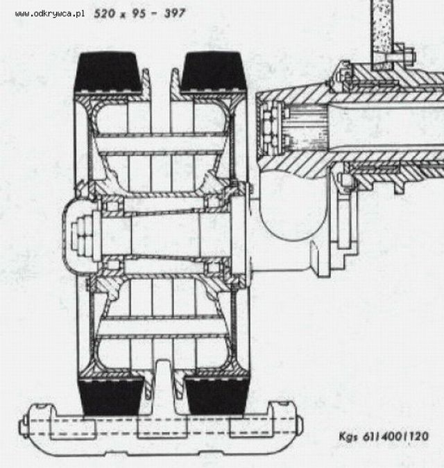

Woodhaven Posted February 10, 2009 Posted February 10, 2009 Z tego co mi wiadomo .....W panzerkampfwagen III ausf. H, J, L, M, N stosowano koła 520 x 95 x 397 oraz gąsienice typu Kgs 61/400/120

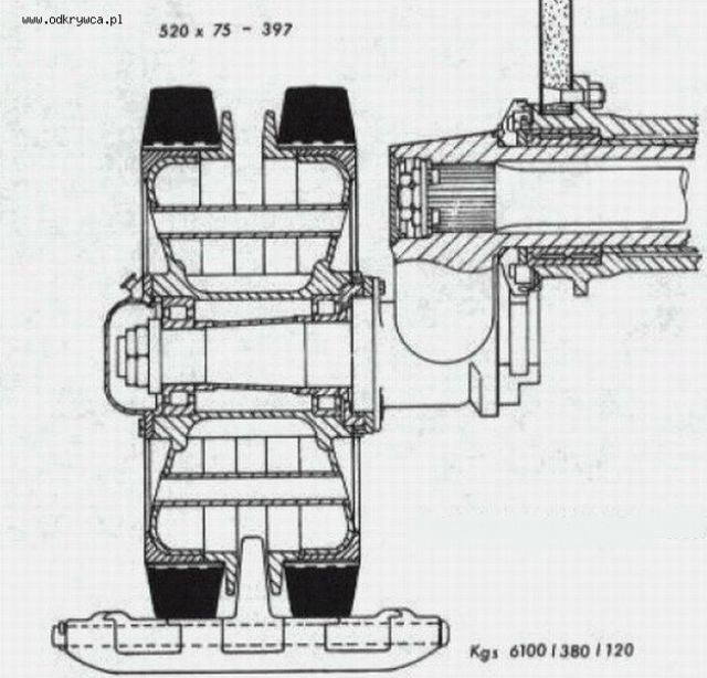

Woodhaven Posted February 14, 2009 Posted February 14, 2009 Wreszcie dokopałem się do odpowiednich informacji ; Wersja A- posiadały gąsienice Kgs 6100/380/120 oraz koła 520x75x397Pozostałe wersie a więc B,D,C,D,E,F,F/8,10,5cm StuH 42 posiadały gąsienice Kgs 61/400/120 oraz koła 520x95x397
