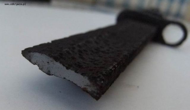

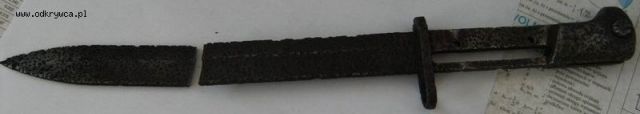

KonVonWin Napisano 30 Grudzień 2008 Autor Napisano 30 Grudzień 2008 Mam do Was ogromną prośbę, wykopałem ostatnio takiego pociesznego perkunika po wstępnym oczyszczeniu zabrałem się za rozruszanie zatrzasku i przy ostukiwaniu młotkiem (DELIKATNYM) zatrzasku nagle pękł tak jak pokazuje zdjęcie...Teraz pytanie do wszystkich znawców, czy można coś z nim zrobić? Istnieją jakieś kleje? Czy stal z jakiej produkuje się bagnety jest spawalna? Może by go zespawać? Czekam na wszystkie rady i propozycję...
Trooper85 Napisano 30 Grudzień 2008 Napisano 30 Grudzień 2008 Wyczyść a poten spróbuj skleić distalem (albo jakimś specjalnym klejem do stali) i na ścianę.Da się zespawać, ale bedzie parszywie wyglądać. Poza tym z uzyskaniem poprawnego kształtu głowni miałbyś sporo zabawy".W czasie obróbki stali powstaja w niej naprężenia i jeśli nie zostały zlikwidowane to potem moga wychodzić takie niespodzianki.Na przyszłość przy takich zabiegach łap bagnet imadłem za rekojeść albo samą głowicę.Zdrów!

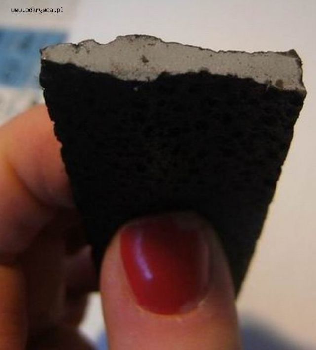

Cyrograf15 Napisano 30 Grudzień 2008 Napisano 30 Grudzień 2008 Przełom wygląda na zdrowy metal. Da się to pospawać. Niestety ślad zostanie. Przed spawaniem zrobić delikatną fazke, spawać MIGomatem lub TIGiem bez fazki na sam przetop.Wojtek
KonVonWin Napisano 30 Grudzień 2008 Autor Napisano 30 Grudzień 2008 a nie lepszy będzie poprostu klej jakiś solidny? Tak metal na przelomie jest zdrowiutki i idealnie pasuja czesci do siebie tak ze gdy sie przylozy nie widać pękniecia, czy spaw wlasnie nie spieprzy tego efektu, wierze ze da sie go skleic jakos ladnie z minimalnym sladem
