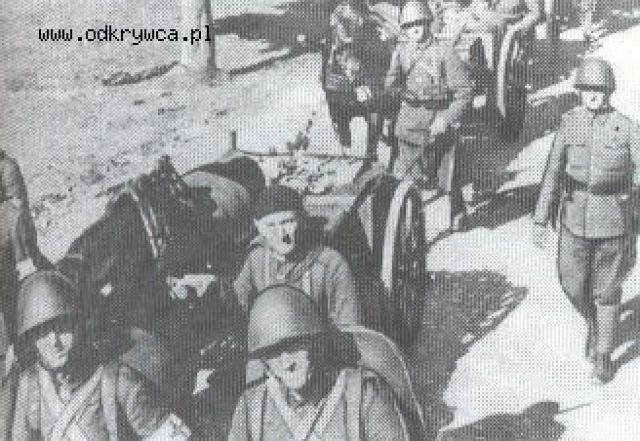

bolas Napisano 3 Grudzień 2008 Napisano 3 Grudzień 2008 Temat bardzo ciekawy i w sumie dość mało znany, przez co w rekonstrukcji praktycznie nie istniejący w formie jak to miało w 1939 roku. Zdjęć jest nieco, ale zwykle ciężko się połapać kogo widzimy na nich. Sanitariuszy widać zwykle pojedynczo, ciężko ocenić jaką dana osoba pełniła funkcję a było ich wiele. Co do broni - temat również nie jest dla mnie jasny i nie zdecydowałbym się na jednoznaczne stwierdzenie że sanitariusze nie mieli broni. Być może mieli, ale tylko niektórzy z jakaś konkretną funkcją. Obok prezentuje znaną fotkę - widać na niej elementy 8 lub 20 DP cofające się w 1939 roku spod Mławy. Widać fragment koumny sanitarnej, wóz z rannymi i paru sanitariuszy". Widać ładnie opaski, rożne konfiguracje sprzętu. Podoficer idacy ma pistolet. Słabo to widać na tym zdjęciu, które z resztą jest nieco obcięte - ale może ktoś znajdzie lepszą jakość ...

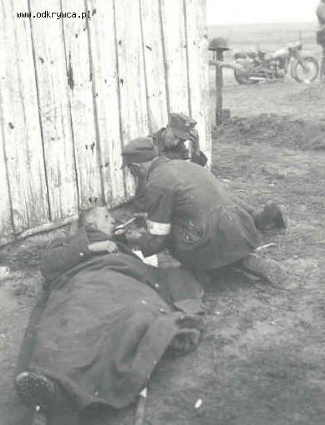

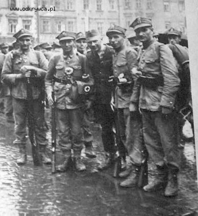

bolas Napisano 3 Grudzień 2008 Napisano 3 Grudzień 2008 kolejne foto ... tyle że tu już nasz łapiduch w niewoli pomaga rannemu koledze.

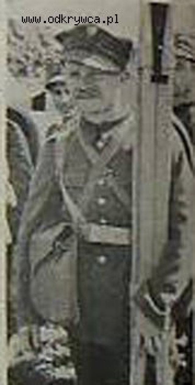

bolas Napisano 3 Grudzień 2008 Napisano 3 Grudzień 2008 Piękne foto w letnich mundurach i pełnych klamotach polowych. W środku ładnie widać kolejnego łapiducha - z doskonale widoczną torbą sanitarną. W ręce karabinek wz.29.

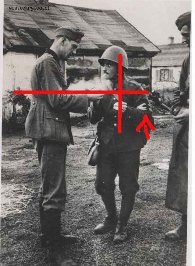

bolas Napisano 3 Grudzień 2008 Napisano 3 Grudzień 2008 Ewidentnie noszowy - zdjęcie z The War Illustrated" z początku września 1939.

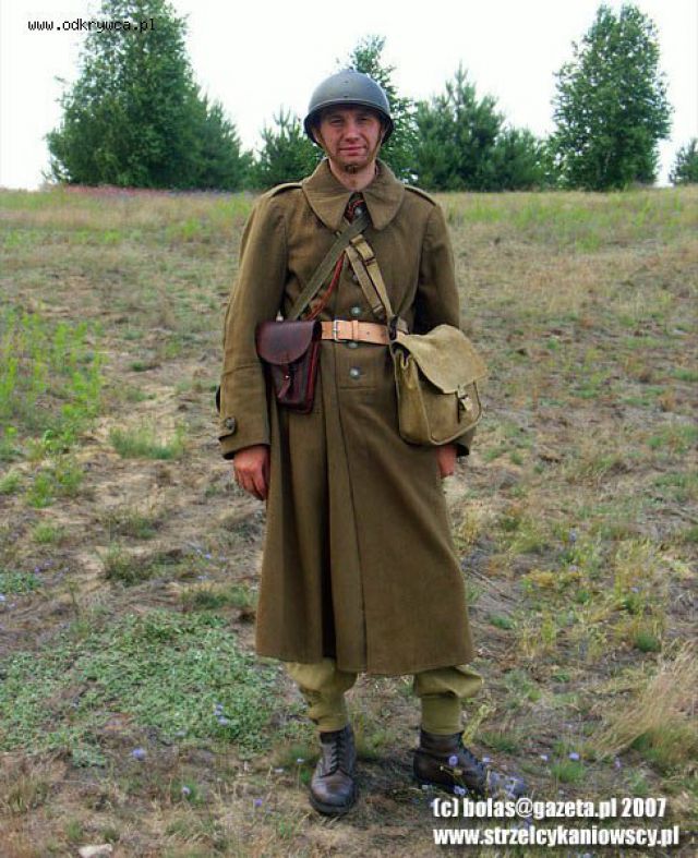

bolas Napisano 3 Grudzień 2008 Napisano 3 Grudzień 2008 I nasz próba rekonstrukcji sylwetki podoficera sanitarnego - lipiec 2007 - pozuje Darek J. Strzelcy Kaniowscy"

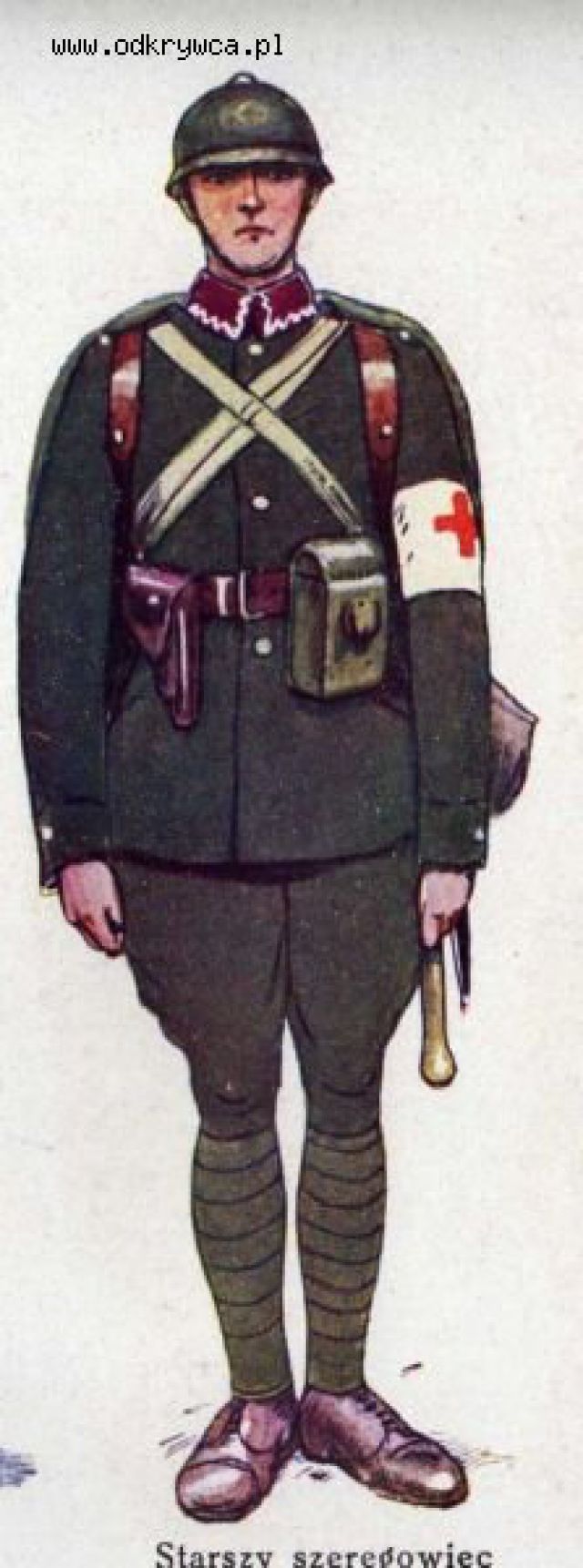

Stadler Napisano 4 Grudzień 2008 Napisano 4 Grudzień 2008 Z wydawnictwa Głównej Księgarni Wojskowej z 1935 roku. Podpisano: Starszy szeregowiec bataljonu sanitarnego. Ubiór polowy (pisownia oryginalna)
