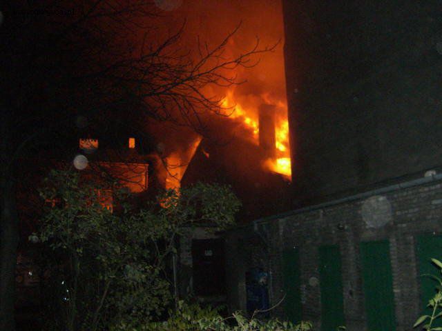

huk 100 Napisano 18 Październik 2008 Napisano 18 Październik 2008 dla jednego posiadacza kominka(mojego sąsiada ) to sie skoczyło tak -pozdro
rudolf Napisano 20 Październik 2008 Autor Napisano 20 Październik 2008 Nie wiem co mogło być powodem tego pożaru,jeżeli od kominka to pewnie otwartego tzn.bez szyby no i nieostrożność właściciela.
