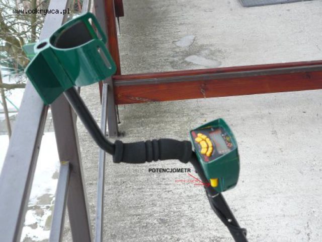

kadet Napisano 14 Styczeń 2009 Napisano 14 Styczeń 2009 panowie wstawiłem potencjometr ( dostałem 250 ohm ) na do datek przemalowałem na zielono i jest SUPER . polecam wszystkim po okresie reklamacyjnym .
kadet Napisano 14 Styczeń 2009 Napisano 14 Styczeń 2009 tak wygląda po przerobieniu . niestety naklejki nie chciały się ładnie odkleić .
BRAT_MIH Napisano 14 Styczeń 2009 Napisano 14 Styczeń 2009 Oceniłem filmik, oczywiście wysoko:) Ciekawe czy do Fishera F2 da się podobnie zrobić, muszę go rozkręcić.
walker69 Napisano 15 Styczeń 2009 Autor Napisano 15 Styczeń 2009 O w mordę! kadet jestem pod wrażeniem kolorku i pota. Dla mnie rewelka. Wklejaj te zdjęcia gdzie się da to wszystkim się spodoba. Lepszy kolor niż w GTI i świetnie się komponuje z żółtym. Rewelka!Naklejki może by odeszły przy delikatnym użyciu opalarki ale z ponownym przyklejeniem gorzej :) BRAT-MIHTaką regulację można zrobić wydaje mi się w każdym wykrywaczu z gniazdem słuchawek i przełącznikiem w nim zawartym. Problem powstaje gdzie znaleźć miejsce na potencjometr w obudowie. Niestety Fishera nie mam więc nie powiem.
kadet Napisano 16 Styczeń 2009 Napisano 16 Styczeń 2009 póki zimno i ziemia zmarznięta to można się pobawić .na łoże własne napisy i jakiś wzorek i wtedy zobaczę jak wygląda .(nie róbcie takich przeróbek przed upływem okresu gwarancyjnego i jeśli nie macie cierpliwości )
