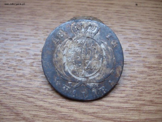

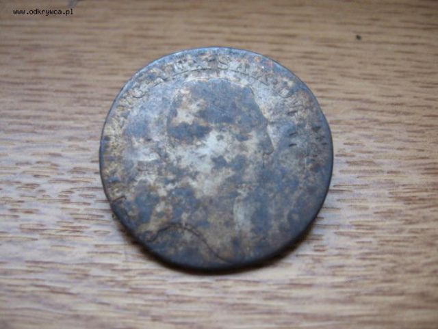

Miałem dzisiaj ładne trafienie - ale co z tego. Próbowałem oczyścić w płynie do czyszczenia monet - wyszło to, co widać na zdjęciu. Do tej pory płyn zdawał egzamin, ale tu nie dał rady. Czy w ogóle da się oczyścić tę monetę czy tak już musi zostać?
Pozdrawiam
Próbowałem cytryny - i nic. Te przebarwienia jakby się wżarły w monetę, jeszcze spróbuję amoniaku. Wszystkie inne moniaki jakoś się oczyszczają, tylko ta cholera nie chce...
Zależy mi, bo nigdy jeszcze takiej nie znalazłem.
Nie kombinuj juz z tą monetą . TAKA MUSI POZOSTAĆ .Czasami jest tak ,że czas coś zmienił i tak już musi to pozostać więc lepiej w to nie ingerować . To jest własnie prawdziwa historia danego przedmiotu .....
Ciężka sprawa, moneta ewidentnie z pożaru albo leżała na powierzchni podczas wypalania łąk. Można próbować ją czyścić ale w tym przypadku bardzo łatwo ją zniszczyć. Mam 2kę SAPa o podobnym wyglądzie, próbowałem amoniaku i soku z cytryny, nie skutkowało, więc zostawiłem ją.
pozdro
Witam,próbował ktoś sprawdzić skuteczność pewnej durnej reklamypamiętacie test z monetą".Ja jestem osobiście sceptykiem takich doświadczeń i nie ryzykuję.Pzdr.
Ta moneta była na zaoranej łące, więc sir trafił w przyczynę jej stanu...Jeszcze można spróbować na innych, mniej wartościowych monetach.
A tak w ogóle - ciekawe, czy komuś udało się wyczyścić monetę w takim stanie?
pozdro

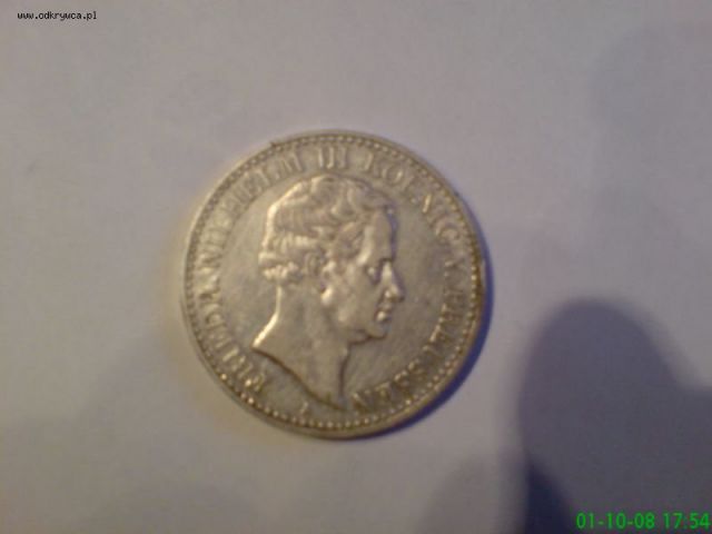

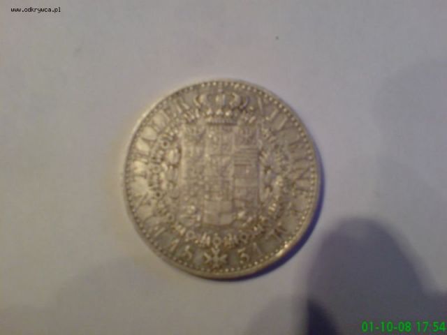

Poniżej pozwolę sobie zaprezentować kilka przedmiotów wyczyszczonych metodą ługowania.
