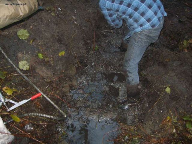

aniolg Napisano 9 Wrzesień 2008 Autor Napisano 9 Wrzesień 2008 Macie jakieś rozwiązanie (W miare tanie) W terenie na podchodząca wodę w wykopie ponieważ jest to na podmokłym terenie mamy problem cały czas podchodzi nam woda , bierzemy wiaderka wybieramy ją i tak na okrągło zajechać sie można a spalinówki są dosyć drogie. nie wspomne o elektrycznej pompie -- znowy zasilanie . Moze jest jakaś ręczna . musiała by ć do brudnej wody.pozdr aniolg

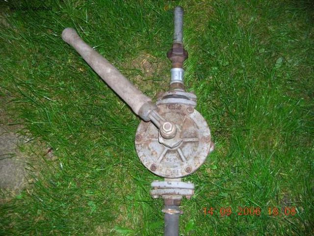

amsel44 Napisano 12 Wrzesień 2008 Napisano 12 Wrzesień 2008 Pozdrofka , masz tanie rozwiazanie , ta pompka jest dosyc wydajna i z takiego doleczka wode spokojnie odsikasz" :)

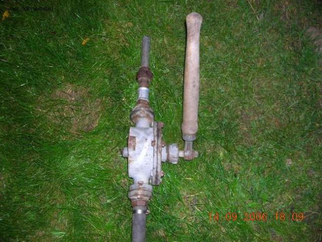

amsel44 Napisano 12 Wrzesień 2008 Napisano 12 Wrzesień 2008 widoczek z boku .... powodzenia :)salve amsel44
amsel44 Napisano 12 Wrzesień 2008 Napisano 12 Wrzesień 2008 a... zapomnialem , konieczne jakies sitko ! przed farfoclami" ew. stare plastikowe wiaderko zrobione na druszlak"(czyli kilkanascie otworkow :) )szesc" amsel44
aniolg Napisano 14 Wrzesień 2008 Autor Napisano 14 Wrzesień 2008 no sprubuje tej recznej z sitkiem i filterkiem żeby sie nie zasyfiła . Podjade jutro do sklepu rolniczeko zobaczę czy jest.Postaram sie opisać co dalej . żebyście też mogli jakieś wnioski wysnućpozdraniolg
