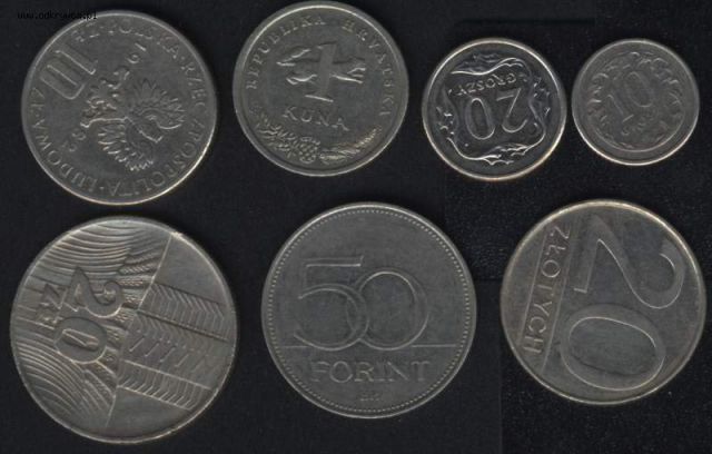

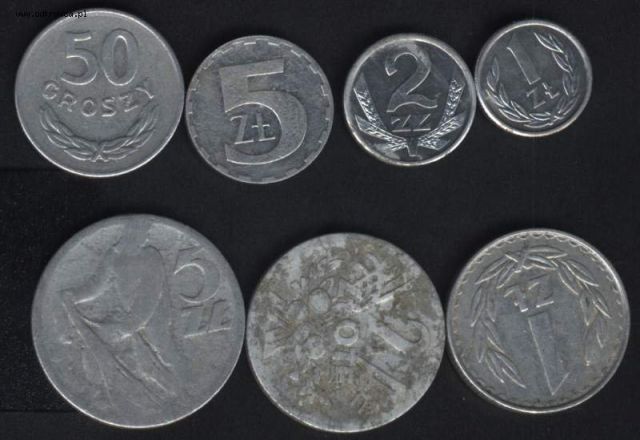

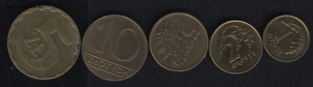

kopijnik2 Napisano 29 Sierpień 2008 Autor Napisano 29 Sierpień 2008 3. Cel pomiaru...warto zastanowić się, czego chcemy się dowiedzieć", poprzez dokonanie serii testów.W moim przypadku, postanowiłem sprawdzić zdolność wykrycia monet w zależności od materiału i rozmiaru...Czyli chciałem poznać charakterystykę urządzenia.W tym celu wybrałem cztery grupy obiektów:1. Alu PRL:5,2,1,0.50(duże)5,2,1(małe)2. miedzionikiel:20zł,50forint,20zł,10zł,1kuna,20gr i 10 gr wsp.3.mosiądz PRL:5zł,10zł,wsp. 5,2,1 grosze4 USA centy:25,5,10,1dobór monet zapewniał malejącą wielkość przy zachowaniu materiału wykonania, jedynie centy USA przyjęte zostały jako porównanie...

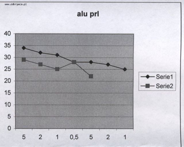

kopijnik2 Napisano 29 Sierpień 2008 Autor Napisano 29 Sierpień 2008 jako podstawę przyjąłem testy powietrznetest Alupokazuje stratę 5 cm w gruncie wynik dla 0,5 niewiarygodnydla drobiazgów w gruncie nie wykonany

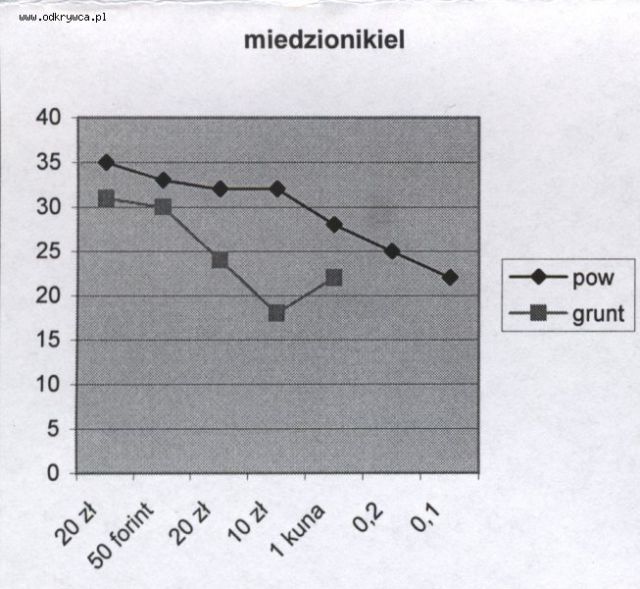

kopijnik2 Napisano 29 Sierpień 2008 Autor Napisano 29 Sierpień 2008 test miedzionikieljak widać w gruncie spada wykrywalność szybciej niż w powietrzu1 kuna mogła być z innego stopu

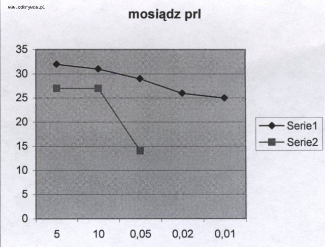

kopijnik2 Napisano 29 Sierpień 2008 Autor Napisano 29 Sierpień 2008 mosiądz ten pomiar trzeba zweryfikowaćdrastyczny spadek dla 5 groszy podważył pomiar dla 2 i 1

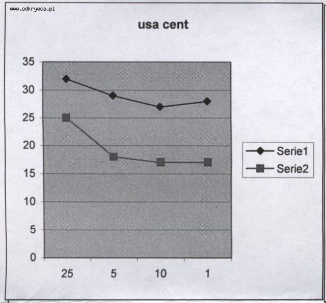

kopijnik2 Napisano 29 Sierpień 2008 Autor Napisano 29 Sierpień 2008 dla porównania wiarygodne wyniki centów
