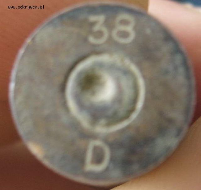

Ostoja Napisano 3 Sierpień 2008 Autor Napisano 3 Sierpień 2008 1. kaliber taki jak Colt tj.ammo 0.45 cala. Długosc 20,4mm ale jak widac jest rozdęta wiec skrocila sie nieco. Szukalem na www.luski.poszukiwania.pl ale nie ma ani tej ani nizej wymienionych. Obstawiam ze to tez Colt ale jaki producent i kraj?

bjar_1 Napisano 4 Sierpień 2008 Napisano 4 Sierpień 2008 No to piszę : 1 i 2 to to samo - jak napisano holenderski Mannlicher 6,5 x 54R.ucięty, skąd wytrzasnąłeś jakiegoś Colta?pzdr
bjar_1 Napisano 3 Sierpień 2008 Napisano 3 Sierpień 2008 1 i 2 to to samo - jak napisano holenderski Mannlicher 6,5 x 54R.
Ostoja Napisano 3 Sierpień 2008 Autor Napisano 3 Sierpień 2008 Jak moze byc to samo skoro golym okiem widac ze to inne wymiary i kaliber. Zreszta podalem wymiary dla pierwszej łuski.

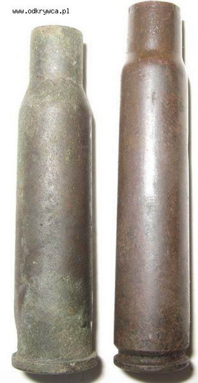

Ostoja Napisano 4 Sierpień 2008 Autor Napisano 4 Sierpień 2008 Dwa razy nie dotarło to pisze poraz trzeci: w pierwszym poscie jest pokazane dno tej łuski oraz jej wymiary a w drugim jest wyglad z boku. Czy teraz czytelnie napisałem?

Ostoja Napisano 3 Sierpień 2008 Autor Napisano 3 Sierpień 2008 Nastepna wyglada jak Mannlicher ale z takimi biciami sie nie spotkalem.
Ostoja Napisano 3 Sierpień 2008 Autor Napisano 3 Sierpień 2008 z prawej jako porównanie dałem łuske 7,92 x 57 Mauser .Wymiary luski o ktora pytam: dł.: ok 53 mm, srednica szyjki: ok. 8,5 mm
MK Napisano 3 Sierpień 2008 Napisano 3 Sierpień 2008 druga to holenderski Mannlicher:http://municion.org/6_5x54r/6_5x54r.htmJest tam z bardzo podobnymi biciami z K&C więc zapewne W oznacza fabrykę Manfreda Weissa w Budapeszcie.
