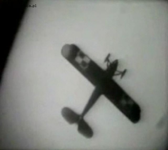

andronicus Napisano 14 Maj 2008 Napisano 14 Maj 2008 Ciekawy temat i ciekawa koncepcja. (chociaz oczywiście milej by było miec polskiego łosia z ciekawym godłem) Zakomplikujmy trochę sprawę. Niemcy malowali godła do potrzeb filmów propagandowych - to prawda. Warto dlatego przyjrzeć się malowaniu samolotów polskich" z tych filmów. To co mi do głowy przychodzi to oczywiście Kampfgeschwader Lützow" i Avia 534 jako nasz myśliwiec. Tu liniki do zdjęć polskich" Avii i jedna próba ilustracji (zdaje się lepsza była w TBiU):http://www.odkrywca.pl/forum_pics/picsforum19/avia.jpghttp://www.odkrywca.pl/forum_pics/picsforum19/b5343x1.jpghttp://forum.valka.cz/viewtopic.php?p=228366Co ciekawe godło to nie przypomina żadnego z naszych godel. Niemcy stworzyli na potrzeby filmu nowe godło jednostki myśliwskiej - wizerunek prawdopodnie orła w trójkącie.W 1 pułku ekadry (poza 111) używały trójkątów, ALE równobocznych (ten niemiecki na ma jeden bok wyraźnie dłuższy), po drugie polskie posiadały jeden bok prostopadły do osi lecącego samolotu, a niemiecki posiada dłuższy bok rónoległy do osi samolotu. Dość luźne nawiązanie. Poza tym oczywiście ptak w godle jest inny. Pewnie Niemcy chcieli stowrzyć godło, które na pierwszy rzut oka kojarzyłoby się widzowi z polską (orzeł, chociaz nasze np. koguty wyglądały nie mniej bojowo) jednostką myśliwską. Wróćmy do łosi i spróbujmy analogicznie na to spojrzeć. Dlaczego w tym przypadku Niemcy mieliby starannie odtworzyć polskie godło ? ( i to godło, które jest pracochłonnie trudne do namalowania!) Co więcej dlaczego mieliby odtworzyć godła, które na pierwszy rzut oka wyglądają mało bojowo i w mały sposób związane z lotnictwem bojowym? (lisek z okularami i podobno biegnąca dziewczyna) Idąc logiką godła Avii dla widza to mało rozpoznawalny znak polskiej jednostki bombowej.(a wątpię, aby robili to z myślą o przyszłych miłosnikach polskiego lotnictwa)Uważam zatem za bardziej prawdopodne, ze godła te jednak zostały namalowane w okresie służby łosi w lotnictwie polskim.
GrzeM Napisano 15 Maj 2008 Autor Napisano 15 Maj 2008 A jeśli inny scenograf? Zdaje się że Łosie są z innego filmu (Feuertauffe") - wygląda też na to, że Łosie filmowano w Polsce, w Małaszewiczach, czyli można zakładać że twórcy filmu mieli dostęp do oryginalnych polskich godeł, które mogli skopiować. Natomiast Avie były pewnie filmowane w Czechach, bo po co mieliby je do Polski sprowadzać do nakręcenia kilku ujęć.
