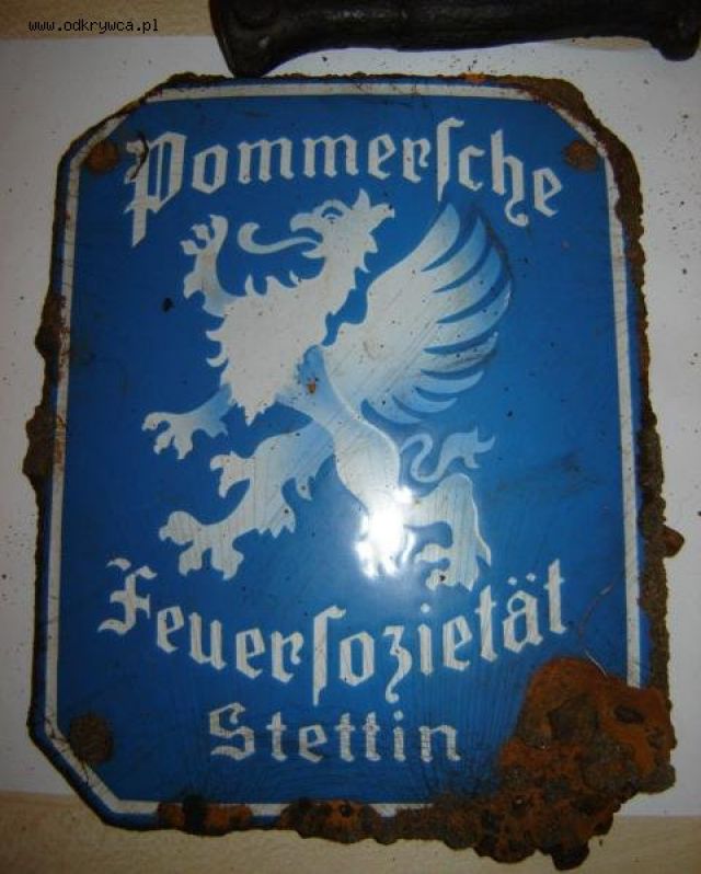

goldfinger Posted April 21, 2008 Author Share Posted April 21, 2008 witam, ostatnio znalazłem takie oto tablice, i są one pokryte twardym osadem powstałym w skutek długoletniego zalegania na dnie rzeki. Nie chce ich obstukiwać młotkiem ani innym narzędziem w obawie przed odpryskiem emalii. Jaki jest najlepszy według Was sposób na pozbycie się tego zabrudzenia? Z góry dziękuje za pomocpozdrawiam-goldfinger Link to comment Share on other sites More sharing options...

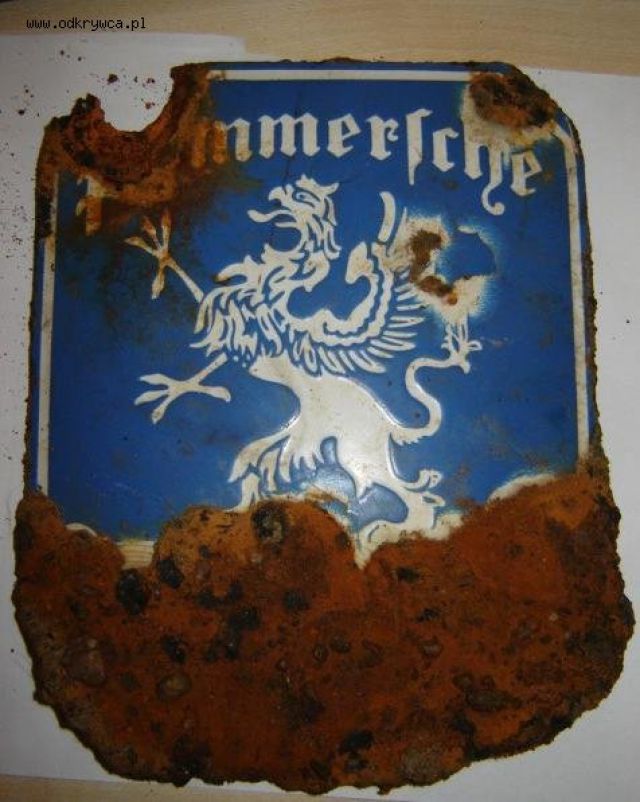

goldfinger Posted April 21, 2008 Author Share Posted April 21, 2008 2 Link to comment Share on other sites More sharing options...
ensiferum3 Posted April 21, 2008 Share Posted April 21, 2008 Może w benzynie lub oleju zejdzie po jakimś czasie ale w tym miejscu gdzie rdza farby nie będzie a później lakierem do metalu. Link to comment Share on other sites More sharing options...
der_bartosz Posted April 21, 2008 Share Posted April 21, 2008 Fosol a po tym konserwacja Link to comment Share on other sites More sharing options...
Cyrograf15 Posted April 21, 2008 Share Posted April 21, 2008 Cylit kamień-rdza. Zdrowa emalia to wytrzyma, a tam gdzie jej nie ma i tak jest totalna rdza. Polewać małymi fragmentami i przepłukiwać wodą. Kamień można i octem traktować.Wojtek Link to comment Share on other sites More sharing options...
