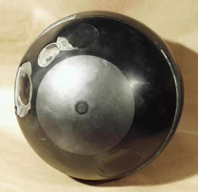

Domyślam się, że jest to coś współczesnego, ale chyba warte uwagi. Znalezione kilka dni temu na plaży po sztormie.
Średnica kuli ok. 35 cm, waży to coś 8,5 kg. Wygląda na aluminium pokryte plastikową skorupą. W środku jest coś cieżkiego i luźno lata...

Czy można by się dowiedzieć, skąd może pochodzić znaleziona kula? Na jakich jednostkach była lub jest używana?. Jest to urządzenie cywilne czy wojskowe? Chciałbym się się dowiedzieć jak najwięcej o tym znalezisku.
Liczę na fachowe opinie ekspertów :-)

Oczywiście 78 cm to obwód, średnica to 35 cm, jak na początku podawałem. Na zewnątrz nie widać żadnych oznaczeń i postaram się w wolnej chwili zajrzeć do środka. Ciekawe, czy udałoby się precyzyjnie zidentyfikować urządzenie na podstawie tego co widać z zewnątrz?

magnus, napisałem wyżej, ze takie same kule posiadały żyrokompasy KURS będące wrsją wojskową żyrokompasu AMUR (używanego na jednostkach cywilnych). Nie jest możliwe ustalenie z jakiego z tych 3 żyrokompasów pochodzi Twoje znalezisko bo kule były identyczne. Najbardziej (moim zdaniem) prawdopodobna jest wersja, że kula pochodzi z żyrokompasu w wersji wojskowej (KURS 3 lub 4) a to ze względu na bliskość Bałtijska gdzie jest duża baza marynarki rosyjskiej. Pozdrawiam.

A'propos zyrokompasow do torped to sa one wielkosci piesci, przedmowca ma racje jest to czesc repetytora od zyrokompasu , zasadnicze pytanie brzmi: OD JAKIEGo?I tego sie trzymajmy, mysle ze dopóki szczesliwy znalazca nie dobierze sie do srodka pochodzenia nie da sie ustalic.Po kolorze podzialki i rozmiarach nie koli nie uda sie chyba ustalic z jakiego zyrokompasu pochodzi.

Nie koniecznie musi to byc cos nowoczesnego.Jest to element wewnetrzny zyrokompasu ze statku.Z regoly znajduje sie na mostku.Ciekawe gdzie to znalazles?Czy znajduja sie na niej(kuli)jakies oznaczenia (oczywiscie z wylaczeniem podzialki)?

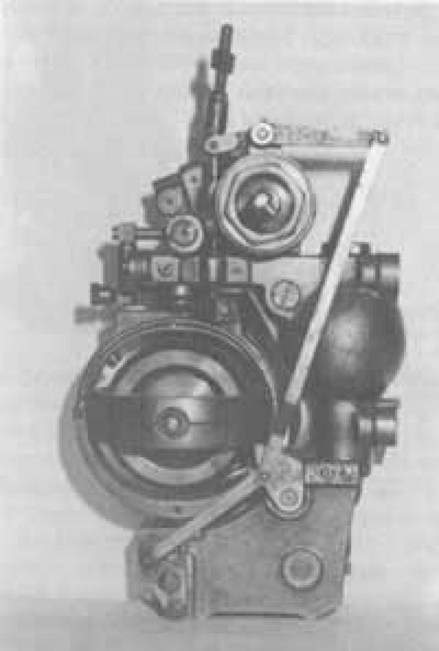

Chyba nieuważnie czytałeś posty powyżej na temat wiatrów i prądów. Po zatym ( też o tym pisaliśmy ) w torpedach były( bo z tego co widzę już nie ma) żyroskopy a nie żyrokompasy, i jest to kula żyroskopowa a nie repetytor (powtarzacz) bo te zamontowane są np. na mostku, jego skrzydłach, pokładzie namiarowym, a matka znajduję się pod pokładem, a żyroskop raczej nie jest wielkości pięści. spróbuję znaleść jakieś fotki. Teraz chyba rozumiem Dago co miałeś na myśli z tym Ręce opadają "

To jest kula żyrokompasowa(żyroskopowa), chyba prod. rosyjskiej, w środku powinny być żyroskopy, dlatego takie ciężkie. Kula pływa w elektrolicie którym wypełniony jest kociołek a żyroskopy wirując utrzymuja stałe położenie względem wszechświata" (zjawisko żyroskopowe). W ten sposób żyrokompas pokazuje kurs okrętu. Pozdrawiam
Więc jest duże prawdopodobieństwo że pochodzi z polskich trałowców proj. 206 F ( stare blaszaki ). Otóż dowiedziałem się przed chwilą że były na nich Kursy 4. Większoś z nich została złomowana we Władysławowie, inne w polskich portach, a jeden niedawno zatonął w porcie w Helu i leży tam do dziś.

mac, racja po tych fotach to 100% KURS 3 lub 4 albo AMUR (kule takie same Heruss a o różnicach pisałem wyżej). Fotki 2 i 4 rosyjskie litery. Mam w domu identyczną ale mniejszą od żyrokompasu GKU. Produkowane zdaje się od lat 50-tych. Dość dobre i małoawaryjne. Obecnie trudno z częściami, troche ma SMW (stocznia). Cholera nie mam cyfrówki bo bym dodał zdjecie mojej. Aha, pomyślę o torpedach mac :-). Pozdrawiam

Średnica wynosi ok. 78 cm, oprócz podziałki nie widać dodatkowych oznaczeń. Nie próbowałem jeszcze dostać się do środka kuli, bo wygląda ona na konstrukcję nierozbieralną.
Co do miejsca znalezienia, to kula leżała sobie na plaży w Stegnie i przytargałem ją stamtąd w niedzielę. Może pochodzi z SdKfz, który został niemalże dokładnie w tym samym miejscu wydobyty przed miesiacem??? (he, he!!!).
A tak serio to ciekawi mnie, czy jest to urządzenie cywilne czy wojskowe? Pewnie jest faktycznie produkcji radzieckiej lub rosyjskiej - morze u nas wyrzuca czasem różne ciekawe rzeczy z tamtych okolic.

Fajnie ze wrzuciles lepsze zdjecia, ale niestety nadal ciezko stwierdzic pochodzenie, mi to wyglada na niemieckie, ale to tylko gdybanie, widzialem jakies 6 lat temu podobne ustrojstwo na wydziale nawigacji Wyzszej Szkoly morskiej w Gdyni(teraz Akademi Morskiej), ale rozebrane, pochodzilo z Uboot'a, mieli tez zyro z torped jako pomoce dydaktyczne.Nie pamietam rozmiarow ale na 100% w srodku znajdziesz odpowiedz skad to pochodzi, ja bym na twoim miejscu juz sie do tego dobral.

jest rozbieralna, na 2 zdjeciu od spodu jest sruba taka z dwoma otworkami na specjalny klucz ,sprobuj to odkrecic i zobacz czy sa jakies oznaczenia.
