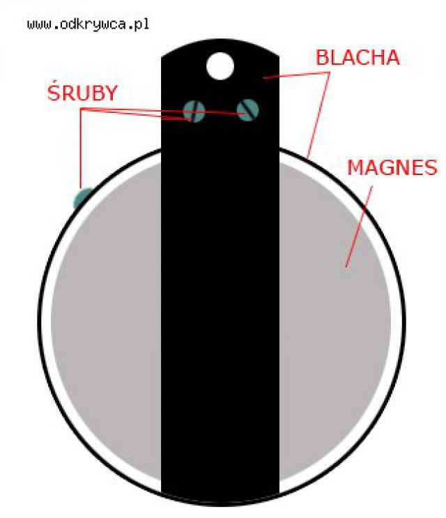

ensiferum3 Napisano 20 Kwiecień 2008 Napisano 20 Kwiecień 2008 panowie mam pytanie czy można jakoś przyczepić 'sznurek' w jakiś inny sposób niż kupowanie zaczepu??
kondzio4 Napisano 20 Kwiecień 2008 Napisano 20 Kwiecień 2008 Ja zrobiłem obejmę z kawałka miekkiej żelaznej blachy. Trzy dziury w obejmie i gotowe. Wcześniej próbowałem magnes przewiercić - jak się komuś uda to dajcie znać hehehe.
C.K. Dezerter Napisano 21 Kwiecień 2008 Napisano 21 Kwiecień 2008 Moja obejma jest bardzo prosta: z blachy 1,5mm aluminiowej, wyciąłem krzyż szerokości podobnej do wys. magnesu. Jedne ramiona zagiąłem po obwodzie magnesu dosyć ściśle, końce złączyłem śrubą. Pozostałe dwa ramiona zagiąłem na płaskich ściankach magnesu skręcając je u góry śrubami i robiąc otwór na karabińczyk do którego przywiązana jest lina. Troche przy skręcaniu całości trzeba się pomęczyć bo ściąga narzędzia, ale warto. Skuteczne na max! Załączam obrazek dla jasności.
kondzio4 Napisano 23 Kwiecień 2008 Napisano 23 Kwiecień 2008 Wybacz CK Dezerter, ale nie zgodzę się z taką konstrukcją. Aluminiowa blacha idąca przez największą powierzchnię magnesu zmniejsza powierzchnię kontaktu z upragnionym żelastwem dennym. Moja obejma jest żelazna,biegnie tylko po obwodzie magnesu, jest skręcona śrubami bez dodatkowych mocowań. Nie ma siły, żeby ją zerwać.Druga sprawa: domyślam się z rysunku gdzie jest przymocowana linka. Magnes pięknie szoruje duża powierzchnią po dnie, ale kiedy coś przyłapie, to pracuje na ścinanie. Lepsze jest chyba mocowanie trzypunktowe do obejmy.
kondzio4 Napisano 23 Kwiecień 2008 Napisano 23 Kwiecień 2008 Wybieram się nieśmiało w okolice wejścia do Portu Praskiego, czyli pod samą siedzibą Policji rzecznej. Czy są przepisy zabraniające bawienia sie magnesem w porcie?
C.K. Dezerter Napisano 23 Kwiecień 2008 Napisano 23 Kwiecień 2008 kondzio4 możesz się zgadzać lub nie, ja to stestowałem i cały czas testuje i najlepiej wiem jak to sie spisuje, zapewniam Cię że aluminiowa obejma w niczym nie osłabia przyciągania, po ilości złomu jaki tym wyciągam również stwierdzam że ten sposób mocowania jest o.k. to była moja propozycja która jest sprawdzona i z czystm sumieniem moge ją polecić, a to że jest wiele szkół i zdań jest zaletą każdego forum. Mój magnesik jest bardzo mocny myślałem że ostatnio zostanie nad wodą gdy przez nieuwage zaczepił się do sporej sztabli, ale jakoś się udało i dalej jesteśmy razem :D Pozdrawiam.
