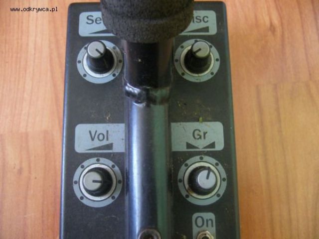

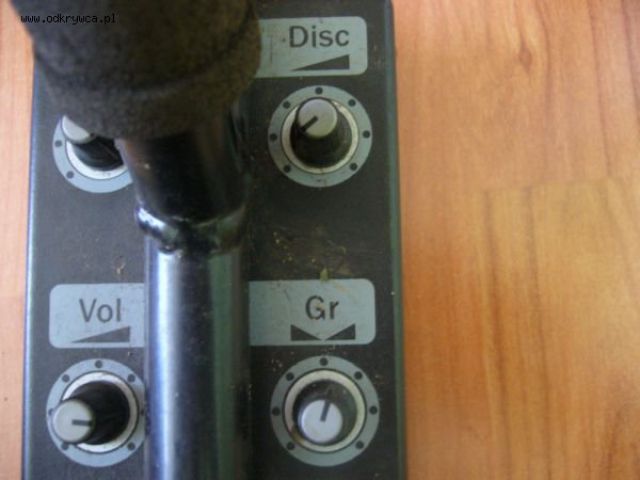

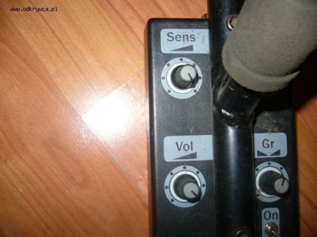

1000WATT Napisano 7 Lipiec 2008 Napisano 7 Lipiec 2008 Ukalek, na fotkach masz moje ustawienia gałek do głębokiego szukania (szukam tylko na dynamice)Życzę szczęścia i pozdrawiam ;)
szajka Napisano 9 Lipiec 2008 Napisano 9 Lipiec 2008 prawda co do ustawien proponowanych przez 1000 vat tez na takich biegam jeno dyskryminacje mam troszke wyzej i naprawde potrafi gleboko bic pozdr szajka :)
ukalek Napisano 9 Lipiec 2008 Napisano 9 Lipiec 2008 Dzięki 1000WATT :). Miałem sprawdzić w weekend, ale dopadła mnie angina, cóż zrobić. Pozdrawiam.ps.Zawsze na takich ustawieniach chodzisz? Bo sądząc co kryła Matka Ziemia, to chyba się opłaca ;).
1000WATT Napisano 10 Lipiec 2008 Napisano 10 Lipiec 2008 Tak w 99%-tach chodzę na tych ustawieniachpozdro.
ukalek Napisano 15 Lipiec 2008 Napisano 15 Lipiec 2008 Byłem w terenie, sprawdzałem. Powiem tak, do tej pory używałem chyba 25% wykrywacza. Teraz chyba znów muszę zmienić saperkę na fiskarsa ;).Dziękuję za rady :). Pozdro.
