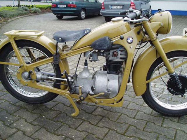

torba5 Napisano 27 Marzec 2008 Autor Napisano 27 Marzec 2008 Witam jest taka buma do kupienia mam tylko jedno pytanie czy za 6500 euro plus skrzynia części warto ją kupić,długo marzył mi sie motocykl z epoki tyle że jestem w nich zielony ten jest ładny i od pewnego sprzedawcy,ale co do wartości rynkowej tego typu sprzętów nic nie wiem i nie chodzi mi tu zaraz o dyskusje jak cie stać to kupuj po prostu warto lub nie warto przepłacać nikt nie lubi pzdr Rafi
longwood Napisano 27 Marzec 2008 Napisano 27 Marzec 2008 r 35 ceni sie slabo z tego wzgledu ze byl produkowany takze po wojnie stad jego 'wojennosc' nie jest oczywista.Tak jak garbus z lat 60-tych to zadne aj waj, a inny samochod tak:-)powiem tak: za takie pieniadze mozesz wyrwac cos ciekawszego

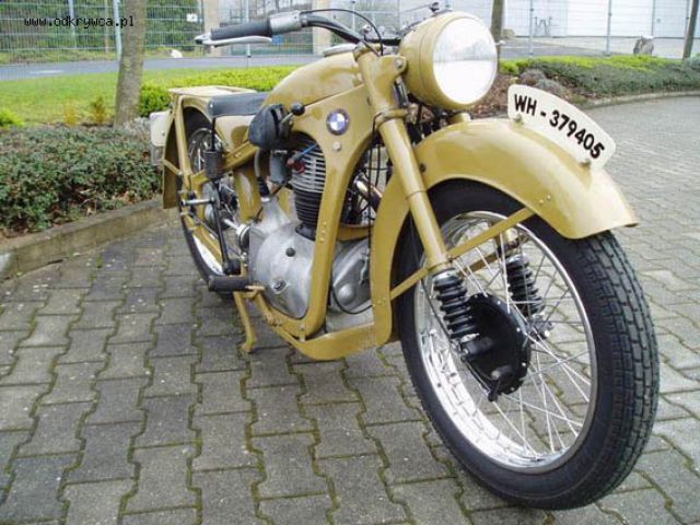

pająk Napisano 27 Marzec 2008 Napisano 27 Marzec 2008 Hm... dawno temu miałem do czynienia z takim pojazdem, jak kojarzę to przedwojenne egzemplarze miały płytkie błotniki, siodło powinno być skórzane. na karterach powinny być bicia roku produkcji (chyba liczba w kółku, np. 38). Oryginalne śruby miały bicia VerBus, Kamax, HB. Ze zdjęć mam wrażenie że motocykl jest poskładany z części zarówno przed- jak i powojennych. Jeśli się mylę to może specjaliści od tematu mnie poprawią. Ja bym go za te pieniądze nie wziął, ale nie jestem wyrocznią w temacie.
longwood Napisano 27 Marzec 2008 Napisano 27 Marzec 2008 aha, jak jestes zielony w temacie - a tak mowisz - to troszke spokojniej:nie mysl ze bedziesz jezdzil na 70-letnim motocyklu...przy tym sie siedzi, grzebie, jezdzi za czesciami.czasami fuksem wszystko dziala, to sie kawalek przejedziesz.Najlepiej takie przejazdzki prowadzic pod gore.Bo na 98 procent w drodze powrotnej bedziesz musial motocykl pchac,to bedzie lzej.Wiec ja radze kupic sobie jakies dkw albo sachsa 98 za 5000 pln maksymalnie.Nawet jak rozbierzesz silnik i okaze sie ze po zlozeniu z powrotem zostanie Ci garsc czesci, to nie bedzie tragedii
HD1940 Napisano 28 Marzec 2008 Napisano 28 Marzec 2008 Za te pieniądze to kupić powinieneś 2 sztuli. W Niemczech takie Osiołki chodzą po 3-3,5 tys EUR, a za 6-7 tys. można kupić powojennego boksera z lat ok. 47-56. Ta tutaj to ani kolorku właściwego nie ma, ani z sensem nie jest poskładana. Tu sprawdzisz jaki to naprawdę rocznik: http://www.oldtimeranonce.cz/rokyvyr.pdfOgólnie BMW R35 to swietny motorek, trwały i jesli dobrze go sie poskłada dosyć niezawodny, jednak jak każdy praktycznie weteran, głównie służy do napraw a nie do jazdy. Ale oczywiście są wyjątki od reguły. W każdym bądż razie za te pieniądze to żadna okazja.

Pablo02 Napisano 28 Marzec 2008 Napisano 28 Marzec 2008 Jak przedmówcy. Sprzęt prezentuje się dobrze, ale jest mixem części przed i po wojennych. Trochę zbyt wysoka cena za tego Osiołka. Pojazdy zabytkowe, to dobra lokata pieniędzy, ale muszą być albo w pełni oryginalne, albo bardzo rzadkie. Ten motocykl jest sprzętem bardzo popularnym. Pozdrawiam.

pająk Napisano 28 Marzec 2008 Napisano 28 Marzec 2008 ArekBMW, możesz mnie oświecić jak jest z tymi błotnikami?
ArekBMW Napisano 29 Marzec 2008 Napisano 29 Marzec 2008 pająk tu chodzi o przedni błotnik, w przedwojennych modelach jest inny przód i inne mocowanie błotnika (błotnik jest nieruchomy-przykręcony do dolnej półki) , w modelach powojennych przód jest unowocześniony, tzn. błotnik przykręcony jest do lag zawieszenia i pracuje w czasie jazdy razem z nimi.Głęboki, nieruchomy błotnik to starsze rozwiązanie i podobno było gorsze z tego względu,że mniej skutecznie chronił motocykl i kierowce przed błotem, wodą itp. natomiast płytki błotnik,znajdujący sie znacznie bliżej koła i poruszający sie wraz z nim jest skuteczniejszy.Chociaż musze powiedziec,że miałem i przedwojenny i EMW i jakoś nie widziałem różnicy w skuteczności takiego rozwiązania.

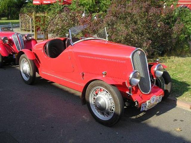

Pablo02 Napisano 29 Marzec 2008 Napisano 29 Marzec 2008 Troszkę offtopic. Czy oldtimerem trzeba jeździć tylko pod górkę"? Zrobionym od serca"- można, ale wcale nie trzeba. Takim papierkiem lakmusowym stanu technicznego zabytku jest np. długi rajd lub wyścig na torze. Prezentowane na zdjęciu auta, walczą prawie co roku na torze w Poznaniu ( kat. do 1945 ), i proszę wierzyć że nie jest to tylko przejażdżka, a ostra rywalizacja.
