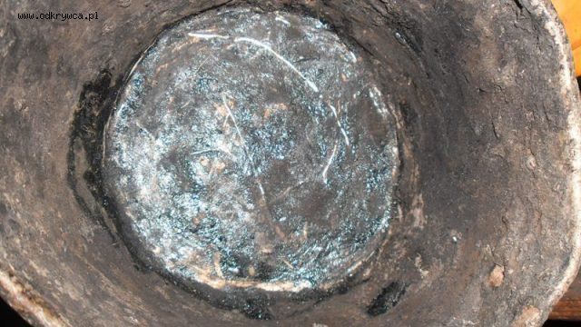

israel Napisano 14 Marzec 2008 Autor Napisano 14 Marzec 2008 Wczoraj u farmera trafiłem miedzianą menażkę, jest trochę zdeptana" i co gorsze służyła do grzania lepiku. Przeżyła też jakoweś tynkowania. Co mi radzicie do pozbycia się lepiku i zaprawy murarskiej (a jest tego dużo) przed prostowaniem jej? Pozdro - israel
