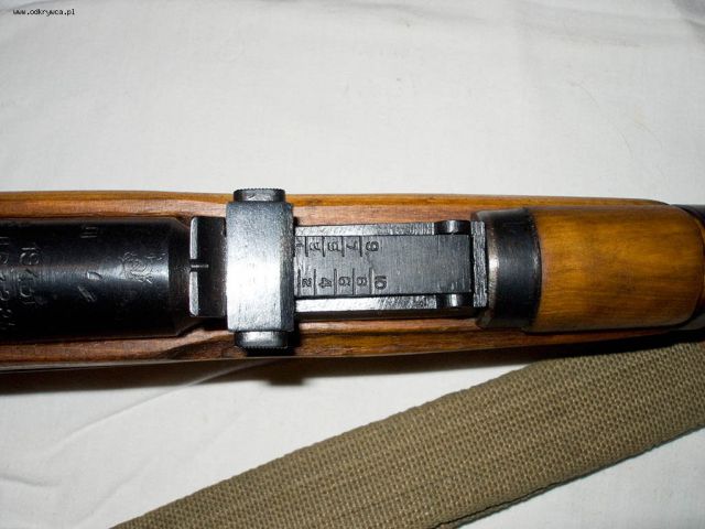

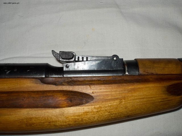

Bandi1973 Napisano 28 Październik 2012 Napisano 28 Październik 2012 Jeżeli to ma być wz. 38 to odpada Ci zakup bagnetu. Niemniej jednak lufa jest do wymiany i nowy celownik z podstawą jest nieodzowny. W mosinach o których piszesz wykorzystano komory zamkowe 6-kątne carskiej produkcji ale lufa miała już nową podstawę i celownik. Na zdjęciu masz fotkę podstawy z mojego wz. 38, porównaj sobie z tą na odlewie, coś zupełnie innego i dłuższego o ponad 1/3. Co do repliki lufy to na Al.... bywały ale do wz. 44 niestety nie urządza Cię to. Lufa do wz. 44 jest zupełnie inaczej toczona żeby można było założyć tuleje z bagnetem i muszką.
