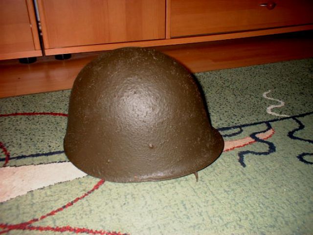

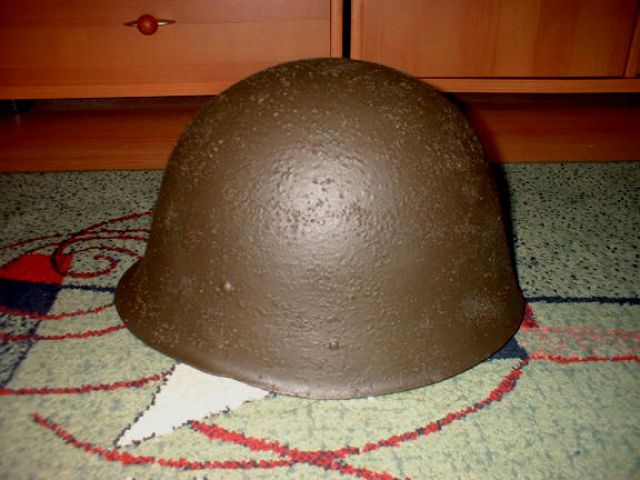

bjar_1 Napisano 22 Styczeń 2004 Napisano 22 Styczeń 2004 Ja zrobiłem tak: dobrałem kolor farby khaki ,pomalowałem hełm pierwszy raz tą farbą (oczywiście hełm wyczyszczony). Na tą warstwę farby posypałem utartym korkiem ,a gdy to przyschło ,to pomalowałem drugi raz. Jak dla mnie super wyszło - na fotce widać jak to z bliska wygląda.pzdrbjar_1
muslim Napisano 22 Styczeń 2004 Napisano 22 Styczeń 2004 Bjar no może i wyszedł ci ładnie ten hełmik, ale troche się ta salamandra różni, nie da się tego ukryć ;O
bjar_1 Napisano 23 Styczeń 2004 Napisano 23 Styczeń 2004 Muslim ,a masz fotkę oryginalnej salamandry"?Czym się moja różni od oryginału?pzdrbjar_1
bolas Napisano 24 Luty 2004 Napisano 24 Luty 2004 wygląda dobrze ... :) ale musisz nieco przytrzeć ziarno korka coby te wieksze grudki tak nie odstawały ...

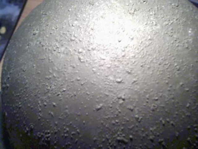

bolas Napisano 24 Luty 2004 Napisano 24 Luty 2004 to mojej roboty kopia - robiłem go na podstawie oryginalnej salamandry z Ludwikowa z 1937 roku zachowanej w 99%.
bolas Napisano 24 Luty 2004 Napisano 24 Luty 2004 jacek dobrze napisał, minia, pozniej korek i kilka warstw własciwej farby. problemem jest tylko kolor i odp. grubość i nasycenie korka.
bjar_1 Napisano 29 Luty 2004 Napisano 29 Luty 2004 czyli co Bolek...za bardzo mi te grudki" odstają? :))pzdrbjar_1

bjar_1 Napisano 16 Marzec 2004 Napisano 16 Marzec 2004 Bolek ,powiedz mi co złego jest w mojej salamandrze ,bo wpadłem w kompleksy :( Buahaha!pzdrbjar_1
bolas Napisano 17 Marzec 2004 Napisano 17 Marzec 2004 wez papier w łapę i zetrzyc nieco ten korek - jest za wysoki - przunajmniej te wielkie grudki

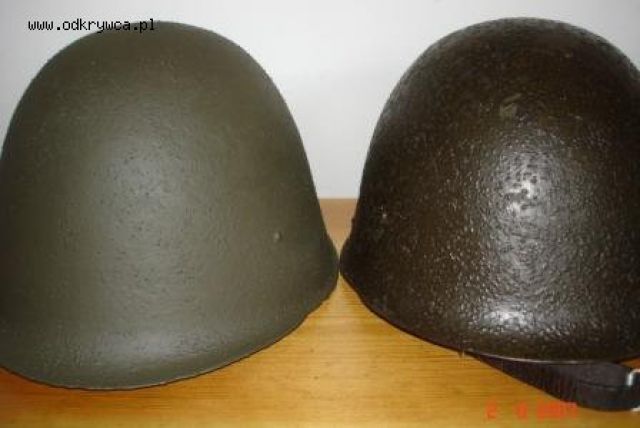

janushew Napisano 4 Sierpień 2007 Napisano 4 Sierpień 2007 więc może taki był odcień salamandry?? ale po odwróceniu hełmu jest ciemniejszy..zaraz drugie zdjęcie

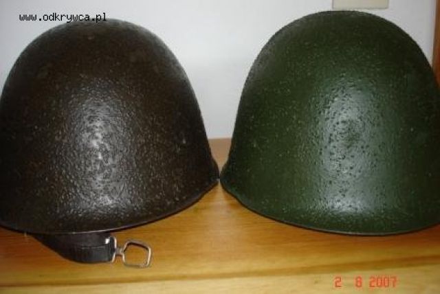

janushew Napisano 4 Sierpień 2007 Napisano 4 Sierpień 2007 w środeczku nadal oryginalna salamandra, po lewej też moja, zbyt jasna?? i korek drobniejszy..
