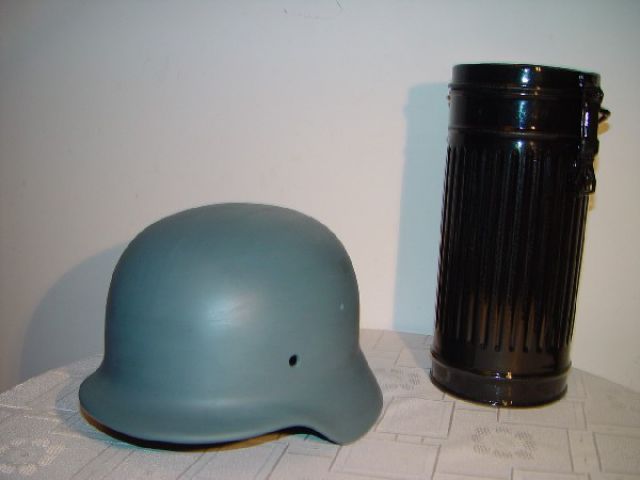

Monsun Napisano 11 Marzec 2004 Autor Napisano 11 Marzec 2004 A oto obiecany wcześniej, odrestaurowany hełm Luftwaffe. W najbliższych dniach dojdą do niego kalkomanie.1AIR1 - jak tam Twój hełm, kiedy wstawisz fotkę?PozdrMarcin
