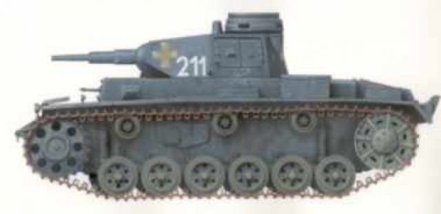

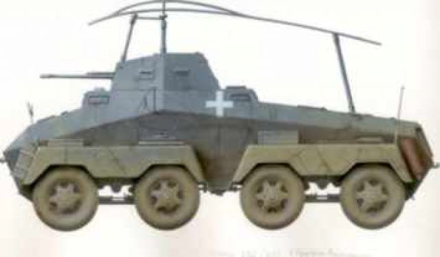

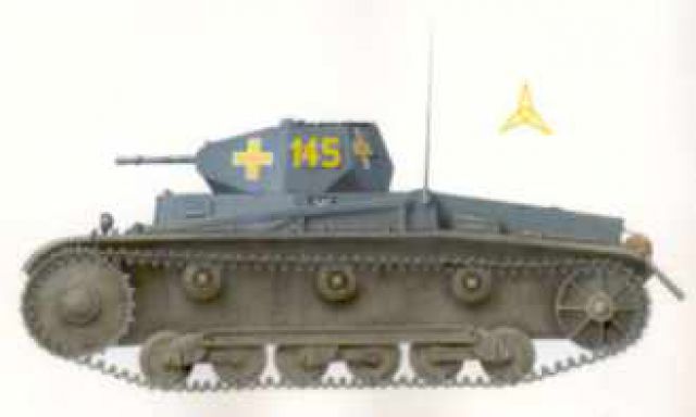

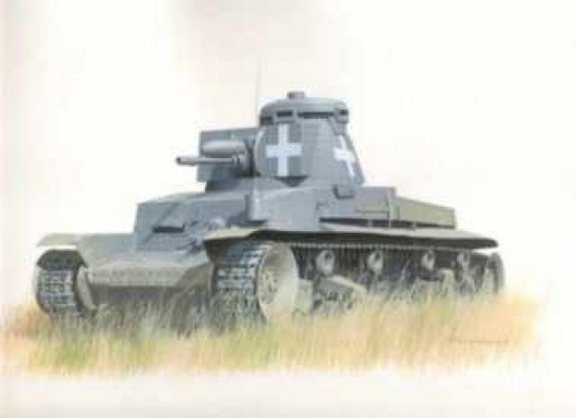

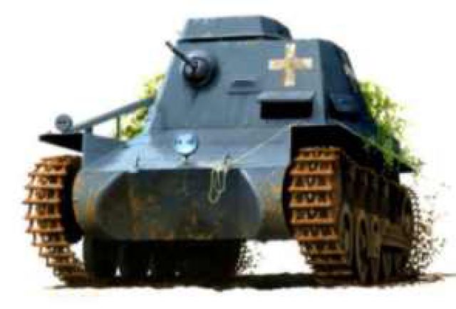

jazlowiak Napisano 9 Styczeń 2004 Autor Napisano 9 Styczeń 2004 Prosze o opinię czy wszystko w porządku - czołgo do ksiązki o 1939 roku. Rysował Arkadiusz Wróbel
jazlowiak Napisano 9 Styczeń 2004 Autor Napisano 9 Styczeń 2004 i to juz koniec popatrzcie i pokrytykujcie bo wole teraz niz po wydaniu ksiązki
Marek Jaszczołt Napisano 9 Styczeń 2004 Napisano 9 Styczeń 2004 Tylko jedna - którą już pisałem Ci na priv. Malowanie na żółto krzyży (tak jak na PzII tutaj) jest modelarskim mitem pokutującym od jakiś 30-40 lat, wynikajacym z analizy cz-b zdjęć i nie popartym żadnymi źródłami. Najprawdopodobniem były one zamalowywane na szaro by obniżyć kontrast, bo żółty jest niewiele mniej widoczny niż biały więc nie spełniał by założónego celu. Marek

vonadamski Napisano 10 Styczeń 2004 Napisano 10 Styczeń 2004 Witam!!!Nie jestem cudownym znawca ale cos mi w PzIII nie gra. Wydaje mi sie (chyba) ze jest za duza odleglosc miedzy dolna a gurna czescia gasienicy (od gornej krawedzi kól nosnych do dolnej krawedzi walkow (kół) podtrzymujacych).Moge sie mylic niech sie wypowiedza inni.Z powazaniem vonadamski
Szefo Napisano 10 Styczeń 2004 Napisano 10 Styczeń 2004 na ostatnim zdjęciu tj pzIII nie bardzo widzę wersja E lub G jeśli mnie wzrok nie myli można dorzucić antenę montowaną na prawym boku po środku na kadłubie poniżej wieży

mietek Napisano 10 Styczeń 2004 Napisano 10 Styczeń 2004 W czołgu dowodzenia, coś mi nie pasowały proporcje nadbudówki (za stroma, czy za wysoka?). Poszukałem fotki (nie wiem czy na jej podstawie był rysunek) i chyba jednak są różnice: http://www.linux-penguin.org/achtungpanzer/gallery/pz1bef_gal.htm
jotes Napisano 10 Styczeń 2004 Napisano 10 Styczeń 2004 Rysunki całkiem, całkiem :-). Mnie szczególnie przypadł do gustu 35(t). Kwestie związane z malowaniem będą zawsze dyskusyjne. Natomiast mój niepokój budzi:1. koło napinające (czyli z tyłu) Pz.IV - chyba coś nie tak ze szprychami"?2. lampa Notek na tym samym rysunku - czy rzeczywiście były stosowane w '39 na Pz.IV - jakoś nie kojarzę.W obu sprawach mogę się mylić, bo piszę z pamięci.Pzdr,jotes
Szefo Napisano 10 Styczeń 2004 Napisano 10 Styczeń 2004 W pz IV były używane dwa typy kół napinających , co do użycia to było trochę pz III ale IV to już póżniejsze latapozdrSzefo
vonadamski Napisano 10 Styczeń 2004 Napisano 10 Styczeń 2004 Witam!!!Byly i PzIV jest przynajmniej jedno zdjecie bodajże z Radomia gdzie zniszczono PzIV ... ale to na pewno wszyscy wiedzą :)Z powazaniem vonadamski
Szefo Napisano 11 Styczeń 2004 Napisano 11 Styczeń 2004 Poprawiam się, było wtedy wyprodukowanych 211 PzKpwf IV, bodajże wersja D
Gość Napisano 12 Styczeń 2004 Napisano 12 Styczeń 2004 No nie, sam ten błąd popełniałem kilkakrotnie, nawet raz na forum. Czołgi w wersji D /chodzi o PZkfw IV/ nie brały udziału w walkach we wrześniu 1939 roku. Pojawiły sie w jednostkach dopiero w październiku 1939 roku.
bjar_1 Napisano 12 Styczeń 2004 Napisano 12 Styczeń 2004 Czyli jest to Pz.Kpfw.IV Ausf.C (produkowany od IX'38 do VIII '39 w liczbie 140 sztuk).pzdrbjar_1
vonadamski Napisano 12 Styczeń 2004 Napisano 12 Styczeń 2004 Witam!!!Dokladniej w 39 udzial braly głównie Pz IV ausf C (jesli chodzi o ten typ oczywiscie)Z powazaniem vonadamski
Szefo Napisano 13 Styczeń 2004 Napisano 13 Styczeń 2004 OK, myślałem że to jednak były D bo o C nie mam prawie informacji, to w takim razie pytanko, czy pz IV A i B też brały udział czy nie ?
Gość Napisano 14 Styczeń 2004 Napisano 14 Styczeń 2004 Czwórki" to głównie wersja C /coś koło 140 wozów/, B /coś koło 40-45 wozów/, A to produkcja w zasadzie przedseryjna.
Szefo Napisano 14 Styczeń 2004 Napisano 14 Styczeń 2004 wersji A wyprodukowano wg tego co mi się udało znaleźć 35 sztuk i wyróżniał się wyższą wieżą dowódcy typu basztowego ale nigdzie nie pisze o ich użyciu, więc chyba nie były używane w działaniach bojowych chyba że ktoś ma inne danepozdrSzefo
Gość Napisano 16 Styczeń 2004 Napisano 16 Styczeń 2004 Żółte rdzenie krzyży?Czy to fakt czy modelarski błąd ?Skąd wiadomo że były żółte czy jasno szare?Pytań jest wiele lecz należy pamiętać że żółty krzyż panuje w publikacjach od wielu, wielu lat ,myślę że od lat 60-tych i to wtedy opublikowano pierwszy rysunek z namalowanym żółtym rdzeniem krzyż .W latch 60-tych panceni faceci byli jeszcze młodzi i informace tego typu przekazywali publicystom i dobrze pamiętają jak były malowane ich pojazdy .Zatam żółty krzyż jest prawidłowy.Pozdrowieniaaro111
