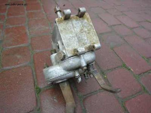

tytus 75 Napisano 4 Grudzień 2007 Autor Napisano 4 Grudzień 2007 wiem że jest tu kilku speców od motocykli zabytkowych,czy może mi go ktoś zidentyfikowac?
tytus 75 Napisano 4 Grudzień 2007 Autor Napisano 4 Grudzień 2007 bardzo przypomina silnik nsu w granicach 200cm ale jednak są różnice w wyglądziepozdrawiam i proszę o pomoc
lokfan Napisano 4 Grudzień 2007 Napisano 4 Grudzień 2007 Moim skromnym zdaniem to NSU ZDB.http://home.arcor-online.de/axel.probsthain/nsuneu.htmPozdrawiam!lokfan
zinkiel Napisano 7 Grudzień 2007 Napisano 7 Grudzień 2007 Raczej sugerowana Victoria odpada, tak mi sie przynajmniej wydaje.Sądząc z wyglądu przupomina mi to Standart-azinkiel
tytus 75 Napisano 4 Grudzień 2007 Autor Napisano 4 Grudzień 2007 lofkan,z innej strony jest łańcuch napędzający koło i inne mocowanie gażnika,ale dzięki za podpowiedżpozdrawiam
Moskit1 Napisano 4 Grudzień 2007 Napisano 4 Grudzień 2007 Witam Na mój nos to Victoria postaram się poszukać, co nie, co!!!Pozdrawiam
Moskit1 Napisano 4 Grudzień 2007 Napisano 4 Grudzień 2007 Jeszcze jedno zobacz ile mam pojemności, bo piszesz bardzo „przypomina silnik nsu w granicach 200cm” Narysowałem, w którym miejscu powinna być pojemności bita!!!
tytus 75 Napisano 4 Grudzień 2007 Autor Napisano 4 Grudzień 2007 Moskit1 właśnie sprawdziłem i brak jakichkolwiek oznaczeń,z boku jest coś jakby 8600 ale słabo czytelne,a miejsce które wskazałeś jak i przeciwna strona są gładkie
HD1940 Napisano 6 Grudzień 2007 Napisano 6 Grudzień 2007 Najbardziej pasującą do wyglądu marką, jak dla mnie, jest Triumph TWN (niemiecki) a konkretnie model S350. Jest tylko jedno ale. Wyprowadzenie gaźnika w silniku wykopanym jest wyraźnie skierowane w stronę prądnicy, a TWN miał je po przecinej stronie. Na pewno jest to silnik z lat 1937-39 o czym świadczy zastosowany typ prądnicy.
tytus 75 Napisano 6 Styczeń 2008 Autor Napisano 6 Styczeń 2008 witamna allegro pojawiła się skrzynia biegów identyczna jak w tym silniku,może teraz ktoś rozpozna ?myślę że sprzedający nie obrazi się za kopiowanie zdjęc
Cyrograf15 Napisano 6 Grudzień 2007 Napisano 6 Grudzień 2007 Mnie to raczj przypomina Jawe. Mam bardzo podobny ale inna prądnica. Ten co mam jestr prawdopodobie starszy bo z 1932r.Wojtek
Moskit1 Napisano 4 Grudzień 2007 Napisano 4 Grudzień 2007 To tylko numer seryjny!!!Mam pytanie to jak go pozyskałeś w lesie go wykopałeś czy za stodołą sąsiada!!!Pozdrawiam
Catadero Napisano 6 Styczeń 2008 Napisano 6 Styczeń 2008 Problem w tym,że takie skrzynie biegów były stosowane przez różne firmy.
Spiker Napisano 11 Grudzień 2007 Napisano 11 Grudzień 2007 Dowiedziałem się od właściciela silnika, że wewnętrzne elementy są w niezłym stanie. Proponuję więc poszukać oznaczeń na kołach zębatych, wałkach, itp. Wiele firm znaczyło każdą część - np. napisy NSU" lub NSU-D" na częściach NSU, cztery zachodzące na siebie okręgi na częściach DKW (Auto Union), itp.Jeśli chodzi o moją opinię to na pewno nie jest NSU. Istnieje co prawda pewne podobieństwo do modelu ZD, ale to nie to.
Catadero Napisano 7 Grudzień 2007 Napisano 7 Grudzień 2007 Wszystkie dwusuwowe Victorie w przedziale 175-250ccm i latach 1930-45 miały przeniesienie napędu na koło z prawej strony.Witaj Zinkiel,jak tam Victorynki?Catadero.
Catadero Napisano 7 Grudzień 2007 Napisano 7 Grudzień 2007 Żaden z dwusuwowych silników Standarda nie pasuje.Gaźniki z boku.
Moskit1 Napisano 7 Grudzień 2007 Napisano 7 Grudzień 2007 WitamNie wiem czy to nie podlega naszej przedniej myśli)) lub Ardie!!
Moskit1 Napisano 7 Grudzień 2007 Napisano 7 Grudzień 2007 Wybaczcie to nie to!!!!((( Jestem rozkojarzony Bardzo przepraszam))))))
Catadero Napisano 7 Grudzień 2007 Napisano 7 Grudzień 2007 Dwusuwowe Ardie miały wydechy na cylindrze skierowane do tyłu.
tytus 75 Napisano 5 Grudzień 2007 Autor Napisano 5 Grudzień 2007 koparka wykopała w sadzie na głębokości ok 80 cm.był zapakowany w drewnianą skrzynkenaprawdę nikt nic więcej nie wie?
