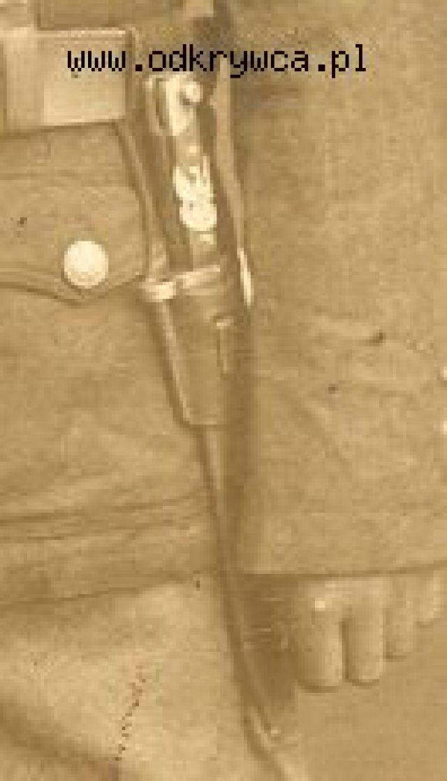

pomsee Napisano 30 Listopad 2007 Autor Napisano 30 Listopad 2007 Proszę o identyfikację bagnetu z fotki. Czy to Mannlicher?
pomsee Napisano 30 Listopad 2007 Autor Napisano 30 Listopad 2007 To nie legionista, zwykły żołnierz z poboru w 1919 r.

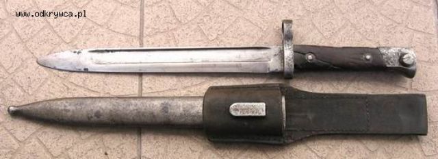

maru Napisano 30 Listopad 2007 Napisano 30 Listopad 2007 Bagnet mod. 1890. austro-wegry , tak na pierwszy rzut oka
soli Napisano 30 Listopad 2007 Napisano 30 Listopad 2007 Witam Jest to zwykły bagnet austryiacki wzór 1895 z nałożonym orzełkiem. Bagnet pamiątkowy legionowy był zbliżony wyglądem do austriackiego bagnetu podoficerskiego a wyglądał tak. W moim niestety brakuje orzełka. Rękojeść jest mosiężna razem z jelcem a okładki mocowane są nie śrubami a nitami. Głowica bagnetu jest bez prowadnicy.Pozdrawiam
mati13 Napisano 30 Listopad 2007 Napisano 30 Listopad 2007 Jest to pamiątkowy bagnet legionowy zbliżony wyglądem do austriackiego bagnetu wzór 1895.
jacenty2004 Napisano 30 Listopad 2007 Napisano 30 Listopad 2007 a jak dla mnie to fabryczny 1895 z przytwierdzonym orzełkiem :)
pomsee Napisano 30 Listopad 2007 Autor Napisano 30 Listopad 2007 Mati13 możesz rozszerzyć temat pamiątkowego bagnetu legionowego"? To bardzo ciekawe.
pomsee Napisano 30 Listopad 2007 Autor Napisano 30 Listopad 2007 Czy macie może jakieś fotki bagnetów z nałożonymi orzełkami?
fanatyk6 Napisano 30 Listopad 2007 Napisano 30 Listopad 2007 Legionowy bagnet pamiątkowy to był wyglądem zblizony do austriackiego bagnetu podoficerskiego wz.1895. Brak było w nim prowadnicy na koźlik karabinu, okładki były montowane dwiema śrubami z nakrętkami. Na okładkach umieszczone był orzeł. Na przecisku zatrzasku mieszczone było strzemiączko.Pzdr
zukuri Napisano 1 Grudzień 2007 Napisano 1 Grudzień 2007 Ten bagnecik jest ciekawy:http://img105.imageshack.us/img105/2347/orzezo5.jpgTo też austro-węgierski mod. 1895, ale ze zmienionym jelcem. Srednica wewnętrzna pierścienia na lufę wskazuje, że do bagnetu austriackiego założono przerobiony jelec z niemieckiego bagnetu mod. 1871. Orzeł wielkopolski. Co najważniejsze, bagnecik jest oryginałem z epoki"- dzisiaj spotyka się przeważnie podrasowane falsy ..........Podrawiam, Piotr.
mati13 Napisano 30 Listopad 2007 Napisano 30 Listopad 2007 Bagnety wz.1895 były często wykorzystywane w Wojsku Polskim w pierwszych latach po I wojnie swiatowej.W polsce były produkowane bądż montowane w Zbrojowni nr 4 w Krakowie.Takie bagnety były wytwarzane w Polsce jako legionowe bagnety pamiątkowe.Bagnety na okładkach rękojeści miały przytwierdzane orzełki strzelecki.
