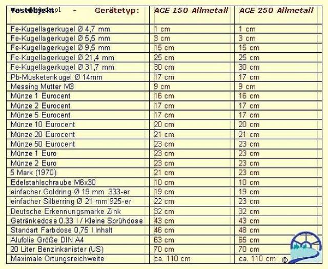

Hitboy64 Napisano 29 Październik 2007 Autor Napisano 29 Październik 2007 Mam pytanko które nurtuje mnie od jakiegoś czasu, a mianowicie jak z zasięgami ACE150/250 na militaria? Np bagnet, hełm. Może ktoś zrobi na szybko test w powietrzu :) Wiem że to są monetkowce :)

sławek1989 Napisano 1 Listopad 2007 Napisano 1 Listopad 2007 puszka od maski p gas to około 40-50 cm bagnet niem. 25-30 łuski stal. do 20cm NAjwiększ zasięg jaki mi wykrywacz łapał to 70 cm w powietrzu niepamiętam co to było

Hitboy64 Napisano 1 Listopad 2007 Autor Napisano 1 Listopad 2007 Dzięki sławek1989, w końcu ktoś odpisał na temat :) właśnie o takie dane mi chodziło :)
sławek1989 Napisano 1 Listopad 2007 Napisano 1 Listopad 2007 Hitboy64 ja miałem taki sam problem jak ty. Chciałem żeby ktoś napisał mi o tych zasięgach a każdy zmieniał temat jakby nie wiedzieli o co pytam. Wadą przy szukaniu ace militarki nie jest mały zasięg tylko brak rozróżniania wielkości przedmiotu i przez to troche można nakopać sie gwożdzi;->
necroskop Napisano 1 Listopad 2007 Napisano 1 Listopad 2007 Witam.Jestem nastawiony na monety i kolorek ale u rodziny na wsi na takim małym ogrógku przydomowym (nie chciało mi się iść na pole bo wiało że hej), postanowiłem zrobić sobie test. Wskoczyłem na ALL i kopałem wszystko co zapiszczy. Z fantów które wytargałem wrażenie zrobiła na mnie sipa", która wyszła z 45 cm. Miałem przymiar metrowy. Byłem mile zaskoczony ale nie będe na polu robił takich dołków, nie po to kupiłem ACE 250.Marek

mikipad Napisano 4 Listopad 2007 Napisano 4 Listopad 2007 Mój ACE 250 wykrył magazynek od Flaka na głębokości 70 cm. Pozdrawiam mikipad
