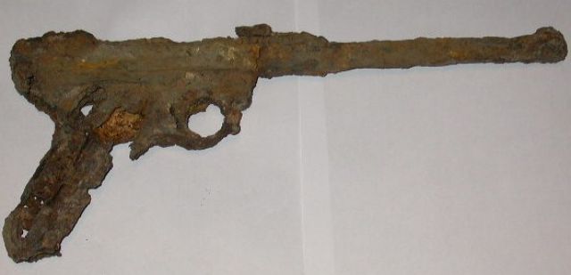

hiszpan Napisano 23 Grudzień 2003 Autor Napisano 23 Grudzień 2003 czy da się z niego coś uratować i jak to zrobić
Cyrograf15 Napisano 23 Grudzień 2003 Napisano 23 Grudzień 2003 Elektroliza + modltwa (o ile jesteś wirzący).Wojtek

dominiczeq Napisano 24 Grudzień 2003 Napisano 24 Grudzień 2003 Witam. Widać, że nie leżał w piasku /niestety/...Glina i mokro,brrrrr. Szkoda, fajne trafienie. Ja zawsze próbuję autolizę. Byłem kiedyś na Przełęczy Dukielskiej i też wszystkie fanty tak wyglądały :((( Taka gleba...Pozdrowienia.
muslim Napisano 24 Grudzień 2003 Napisano 24 Grudzień 2003 Też proponuje autolize, ale będzie ciężko.
muslim Napisano 24 Grudzień 2003 Napisano 24 Grudzień 2003 Dobrze żę masz zdjęcie, bo możesz póżniej nie poznać co to było :D
hiszpan Napisano 24 Grudzień 2003 Autor Napisano 24 Grudzień 2003 ten pistolet został wykopany w Warszawie koło pedetu na Woli podczas zakopywania kabla energetycznego

krzysiek Napisano 25 Grudzień 2003 Napisano 25 Grudzień 2003 NIE RÓB ELEKTROLIZY ANI AUTOLIZY!Jak widać fant trzyma się prawie tylko na rdzy. Jak zrobisz autolizę albo elektrolizę, to rdza odejdzie i przedmiot się rozsypie! Jesli w artefakcie prawie nie ma rdzenia metalowego to elektroliza tylko go zniszczy. Jeśli chcesz zachować to na pamiątkę (tylko po co?) to jedno co możesz zrobić, to zakonserwować go taniną (ew. cortanin) i doprowadzić do takiego kształtu, zeby mniej więcej przypominał oryginał. PozdrawiamKrzysiek
muslim Napisano 25 Grudzień 2003 Napisano 25 Grudzień 2003 Krzysiek nie przesadzaj. Nie jest w aż takim fatalnym stanie że się rozsypie. Ale że nic z tego nie bedzie to się zgodze.
krzysiek Napisano 26 Grudzień 2003 Napisano 26 Grudzień 2003 No coś Ty - to jest totalne badziwie. Jak się to wrzuci do elektrolizy, to odejdzie rdza i pojawią się dziury na palec. Może rzeczywiście się nie rozsypie, ale będzie wyglądał koszmarnie - dużo gorzej niż teraz.Tylko i wyłącznie tanina, a potem oszlifować do kształtu - przynajmniej będzie wyglądał jako tako.PozdrawiamKrzysiek
Gość Napisano 29 Grudzień 2003 Napisano 29 Grudzień 2003 Mimo wszystko spróbuj elektrolizę z małym prądem. Fajna, bo z długą lufą - wersja artyleryjska. Ja bym tak zrobił, chociaż może wyjść koszmarek.Pozdrawiam
