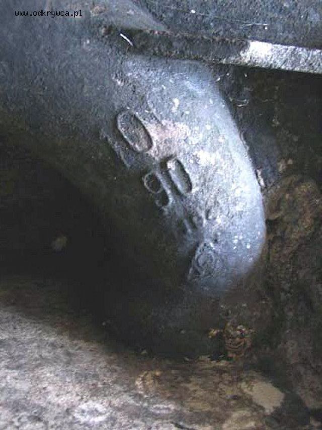

paulus76 Napisano 28 Wrzesień 2007 Autor Napisano 28 Wrzesień 2007 OK, potwierdzone - to zbiornik na paliwo. Na zdjęciu zbliżenie fragmentu rury widocznej na zdjęciuhttp://olesnica.nienaltowski.net/Bunkier.lotnisko2/12.jpgpozdr.P.
