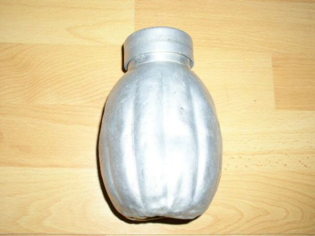

KoMbAtAnT Napisano 7 Czerwiec 2004 Napisano 7 Czerwiec 2004 teraz przedstawie moja manierke wyczyszczona... pasta do zembow colodent -super biel" :)

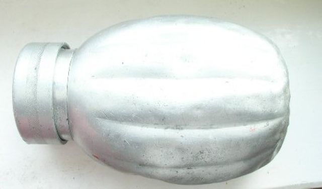

KoMbAtAnT Napisano 7 Czerwiec 2004 Napisano 7 Czerwiec 2004 wczesniej zapomnialem o zdj, wiec teraz daje, manierka jest matowa, ten blysk to oczywiscie flesh z aparatu :P

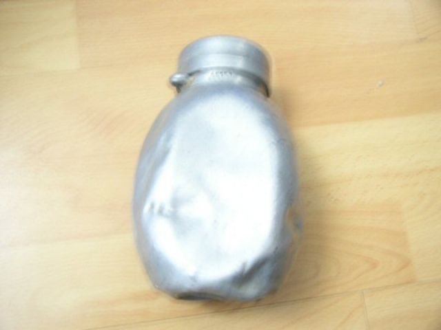

KoMbAtAnT Napisano 7 Czerwiec 2004 Napisano 7 Czerwiec 2004 zdj 3 niestety robilem na dlugim naswietlaniu i moj parkinson zadzialal, tym ze zdj jest ruszone =]

MK Napisano 29 Czerwiec 2004 Autor Napisano 29 Czerwiec 2004 DARZ BÓR!Spróbowałem tego bajeru z pastą do zębów i muszę przyznać, że jestem zadowolony. A jeszcze fajniej zmieszać pastę 50/50 z Automaxem :) Z tym, że bawiłem się szczoteczką do zębów (skoro pasta to od razu przyszła mi na myśl szczotka, pasta, kubek ciepła woda, tak się zaczyna...) z przyciętym włosiem - małe, wejdzie wszędzie, no ale... małe i potrzeba czasu... No, ale jakbym nie wiedział, że to uspokaja, to rzuciłbym to wszystko w cholerę :)
KoMbAtAnT Napisano 29 Czerwiec 2004 Napisano 29 Czerwiec 2004 mam pytanko a po tym automaxie to ci sie blyszczy czy mat ? bo ja mam mat
