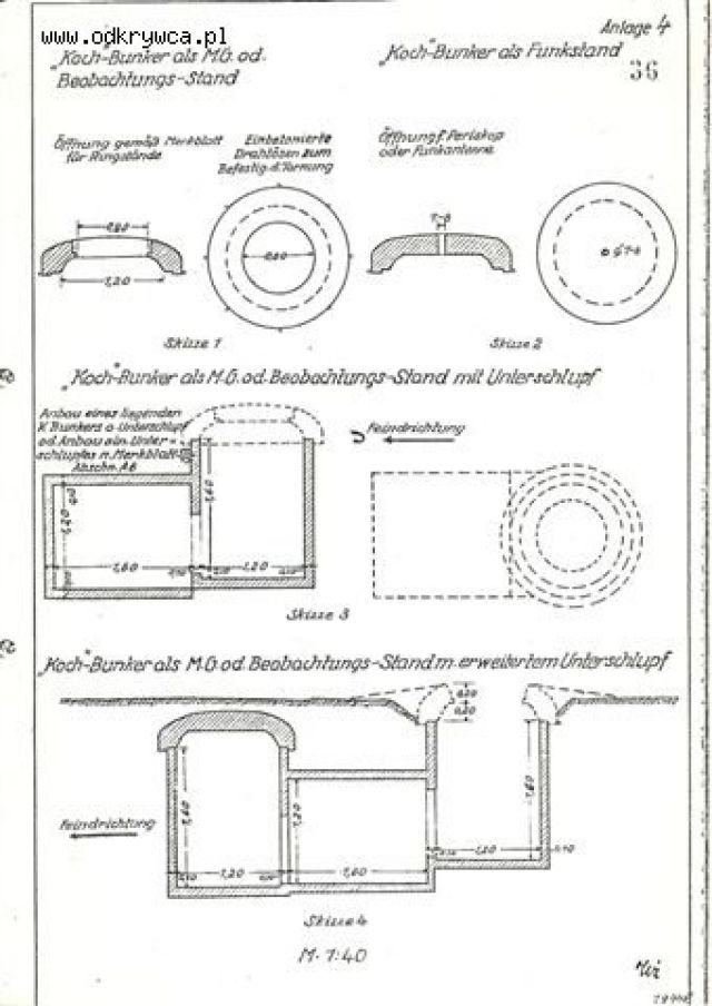

warszawiak Napisano 4 Sierpień 2007 Napisano 4 Sierpień 2007 Z tego co opisujecie najprawdopodonmij sa to tzw. Kochbunkry stosowane na masową skale w 1944 r. bardzo czesto mylone z Splitterschutzzellenami.
traper6 Napisano 4 Sierpień 2007 Napisano 4 Sierpień 2007 WarszawiakTo jest dokładnie to co pokazujesz.Spotyka się też często same studzienki" bez dodatkowego schronu" przykrytego betonową kopułą.Możesz coś na ten temat więcej powiedzieć ? Kiedy powstały i jakie ich było przeznaczenie ?
warszawiak Napisano 4 Sierpień 2007 Napisano 4 Sierpień 2007 Na masową skale stosowano je w umocnieniach polowych w 1944 r. Z Kochów bez czapki" mozna było prowadzic ogień, Kochy z czapką mogły słuzyc jako ukrycie przeciwodłamkowe wystepowaly tez Koch przykryte czapką" z szczeliną obserwacyja jako jeden monolit betonowy z nich tez mozna było prowadzic ogień.

traper6 Napisano 5 Sierpień 2007 Napisano 5 Sierpień 2007 WarszawiakPod Szczytnem spotykałem też Kochbunkry wolno leżące" jeszcze nie wkopane.Dzięki za infa.Pozdrawiam i powodzonka.
