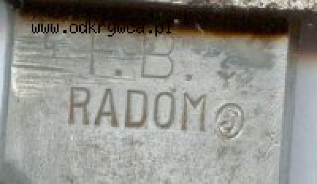

bolas Napisano 27 Czerwiec 2007 Napisano 27 Czerwiec 2007 Bagnety wz.28 z Radomia, szczególnie wspomniany przez Ciebie Arni były bardzo bogato sygnowane - większość z tych różncyh dziwnych znaków to znaki wszelakiego odbioru wojskowego, kontroli technicznej, kontroli jakości itp. Niektóre elementy musiały spełniać pewne wymagania i podlegały kontroli, tym zaś zajmował się odpowiedni spec (albo dział w fabryce), zwykle posiadający własny znak odbioru - po zatwierdzeniu walił sygnaturę że jest OK. Ta pierwsza odmiana Radomiaka, miała szczególnie dużo takich kwiatków" - głównie na spodniej stronie jelca, więcej na głowni przy jej nasadzie. Ta 11" jeżeli się znajduje po lewej stronie napisu FB RADOM jest właśnie takim znakiem odbioru. Nie jestem w stanie powiedzieć co on dokładnie oznacza, może ktos bardziej zajmujący się tematyką bagnetów Ci napisze. Natomiast z własnego doświadczenia wiem, że w tej wersji bagnetu można spotkać w tym miejscu takie cyfry w przynajmniej kilku wersjach. " w okręgu po prawej FB RADOM to też jeden z popularnbiejszych znaków odbioru.Rzuć okiem na te linki - tam jest sporo o polskich bagnetach:http://poszukiwanieskarbow.com/Forum/viewtopic.php?t=10012&start=0http://www.wpk.p.lodz.pl/~bolas/main/uzbrojenie/bagnety/wz29.htm
bolas Napisano 27 Czerwiec 2007 Napisano 27 Czerwiec 2007 A tu jakiś inny, znaleziony w siieci - też ta wersja z oporą okładzin i z biciem numerycznym po lewo FB RADOM ...
Arni01-2005 Napisano 27 Czerwiec 2007 Autor Napisano 27 Czerwiec 2007 Dzieki za te foty, ta druga pokazuje takie oznakowanie jakie jest na moim bagnecie, niestety mój radomiak ma zatarte numery na jelcu. Z tego co zauważyłem to numery bite na perkunach są głębsze, a przez to bardziej trwałe.Pozdrawiam
