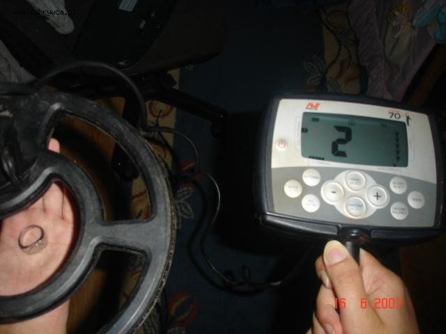

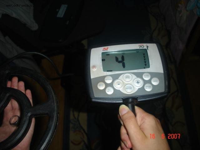

Duży sygnet srebrny wskazanie 4 albo 6????Przeca srebro to dobrze przewodzący materiał..a jesli to prawda będe musiał równiez zaakceptowac więcej lewicy" w swoim XT:-)
Kondek, sorry za złośliwość ;P ale pominąłeś najważniejsze, czyli łuskę stalową platerowaną - po 60 latach w ziemi zazwyczaj silnie skorodowaną (odczyt -2"). Może zatem łatwiej było po prostu podać materiał zamiast bić? ;)
Bez kitu Pawlor, duży sygnet srebrny pokazuje jak marną folię. Nie wiem dlaczego tak nisko, bo ostatnio malutki srebrny medalik- 34-36, więc nie ma co uprawiać umerologii" tylko kopać i kopać. A to na sprzęt za 2700 troszkę, że tak powiem ...niesprawiedliwe?:)
Pozdro.

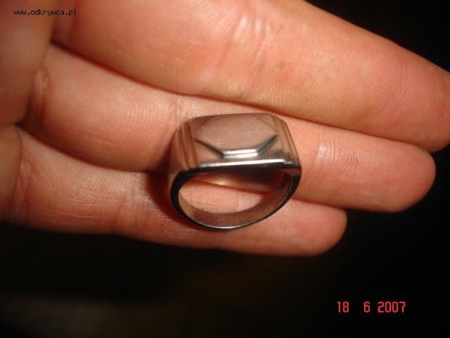

Zamieszczam zdjęcie winowajcy tego zamieszania(przepraszam i przysięgam, że to ostatni raz)
Spoko, minelab się nie mylił.
Tak mnie to dręczyło, że poszedłem do jubilera.
Najpierw odrazu powiedział srebro, później sprawdził płytką i kwasem- o napewno nie srebro" rzekł. Pytam się czy to nierdzewka- ie", a z czego to może być- ie wiem, jakiś stop"
Kurcze, dziwne, wykopany z niezłej głębokości, zero patyny czy wrzerów.
Przeparaszam za zamieszanie i wprowadzanie w błąd.
Pozdrawiam.
Cieszę się, że mój przypadek Komuś pomógł:))
Nom. Najpierw mogłem napisać- nie ma to właściwości magnetycznych i nie ma bić.
Nie zmienia to faktu, że nie wiem z czego jest wykonany:(
Jaki kolor mógłby pokazać tak nisko? Może chrom?
